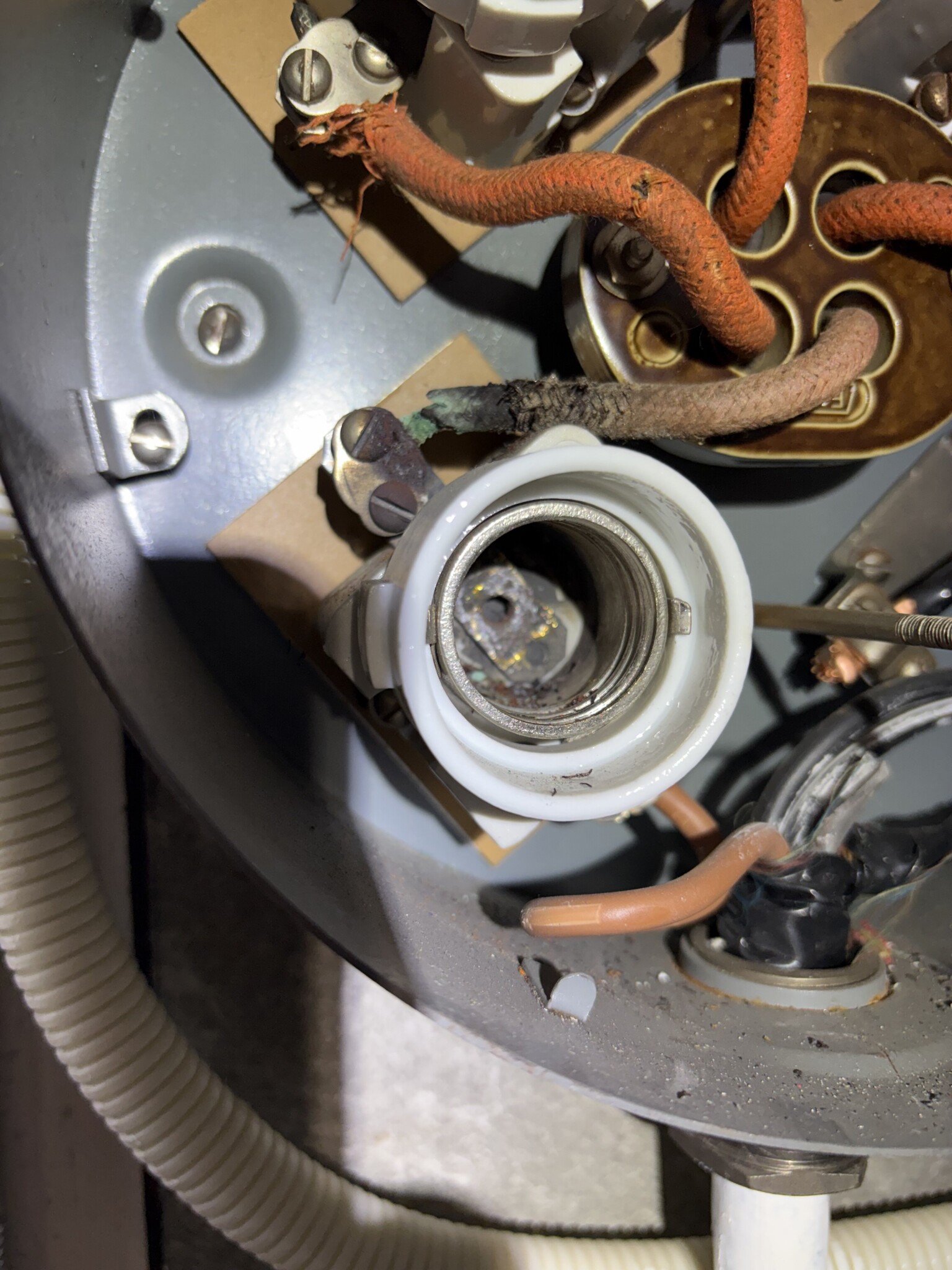

Jag har en slags servis med tre 16A-säkringar där ena säkringshållaren har dålig kontakt mellan passdelen i botten och bläcket som fas och nolla är skruvade i. Gängan är trasig. Bläcket måste bytas - går det att få tag i bara detta eller ska hela säkringshållaren bytas?
  • Trasig säkringshållare med synliga sladdar och skruvanslutningar, visar problem med gänga och kontakt.
En elektriker om du har tur kan få ut botten på passdelen, men den kan ha oxiderat fast. Då blir det att byta hela säkringsellementet. Är det mätarsäkeingen så måste en elektriker anmäla brytning i gatan om inga andra säkringar finns före. Det går att bryta på brytaren och skrapa med en halvstor mejsel så det blir blankt på det som är kvar, lite akut reparation. I övrigt ett byte måste till.
Servisen sitter efter huvudbrytaren och kan som tur är göras strömlös. Ett byte måste till som du skriver. Blir att jaga elektriker imorgon.
Är det akut, kan du stänga av och skrapa så renr det går, Sätta i en säkring och dra till ordentlig.

Ja ta ut elektriker och byta ut skadade grejer . även den där kabeln där ser ut att ha sett sina bästa dagar och nu med varmgången så är det bäst att se över det också ,troligen lite kabelbyte där också , beroende på hur det ser ut med vart nästa skarv är eller om det finns lite slack att dra fram och klippa bort sen skadade änden på kabeln, men dom där gamla kablarnas isolering berättar att dom är gamla och det brukar vara uppenbart när man tar i dom om det är byte som gäller.. Oftast skulle jag säga
Du bör nog inrikta dig på att ordna till lite mer än bottendelen. Det ser ut som en genomföring från luftledning med säkringar direkt efter. Ser också ut som utgående från lådan är en bytt nyare kabel än vad som användes när detta installerades. Något som inte heller går ihop är att du skulle ha möjlihet att bryta före om det är en servislåda.
Allt tyder på att det är omgjort på ett sätt där inte onödiga steg och delar tagits bort en gång i tiden. Så visa eller beskriv lite bättre hur det ligger till så kan du säkert få mer nytta av jobbet än att fixa varmgången.
