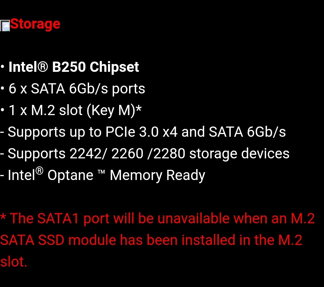

nino nino skrev:
M2 slot finns
Kolla ifall det är SATA m2 eller m2 nvme. Det är oerhört stor skillnad på hastigheten i en nvme jämfört med SATA.
Mitt gamla moderkort hade bara SATA m2
nino
nino nino skrev:
Länk till Moderkortet
[länk]
Kanske nån som kan kan kolla :D
Bildtext som beskriver datorkomponenter inklusive Intel B250 Chipset, SATA-portar, M.2 slot, PCIe-stöd och Optane-minneskompatibilitet.
Då funkar den ssd jag la upp tidigare fast det är pcie4
För det är väl bakåtkompatibelt?
Fast grafikkortet använde nog den porten kan det stämma

Tror dom gjort så allt med rätt socket funkar oavsett, alltså både framåt och bakåt men givetvis får man bara ut hastigheten som den sämsta komponenten klarar av.
RoAd
Ja så fattade jag det
Cheesen
En nvme kommer att funka med ett PCI 3.0 moderkort men i begränsad hastighet. Du förlorar ungefär 50% i fart... SATA ger max 550 MB/s på ditt kort och en nvme bör maxa ut på ca 2000mb/s du får inte några 7000mb/s på en pci3.0
En annan begränsande faktor kan faktiskt vara ditt grafikkort som då ska dela buss mot CPU:n med nvme disken. En SATA använder ju en annan buss mot CPU:n så där slipper man den begränsningen.
Nvme är ju som tänkt till PCI 4.0
Jag hade köpt en billig 2,5' SATA SSD och väntat med nvme tills jag uppgraderar systemet i övrigt. (Då kan nästa generation av snabba SSD hunnit dyka upp)
Du kommer att få en rejäl fartökning bara genom att byta till en SATA SSD.
