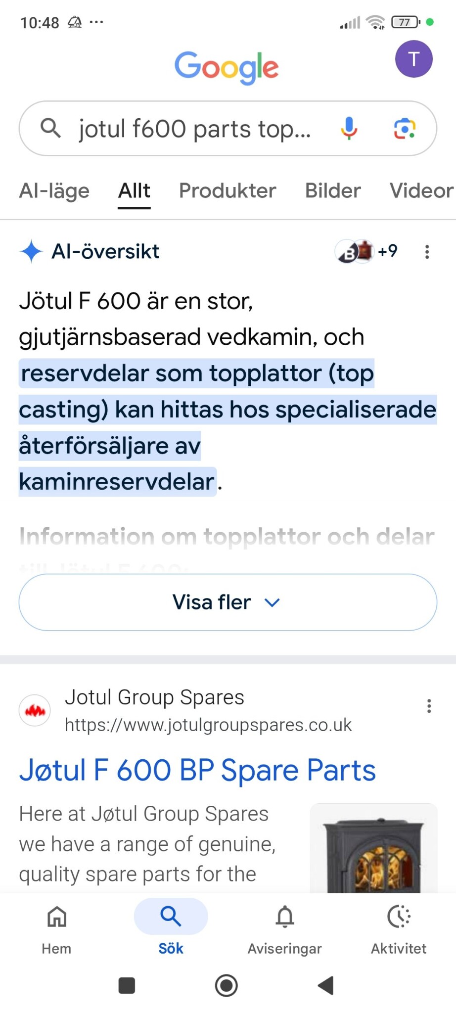

Sprucken emajl på kamin efter utlåning av stuga
Googlade efter reservdel.
Jötul F600 ser ut att ha marknadsförts med runt och ovalt hål i topplattan, vilket det nu är på TS kamin?
Finns det glasdörr, glasparti?
Å andra sidan verkar den modellen inte längre finnas i produktion....

Företag som jobbar med emaljering (större föremål)
https://www.industritorget.se/företag/lista/ytbehandling/emaljering/373/1/1026/
