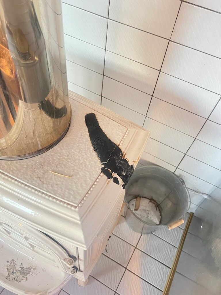

Jag skulle vilja ha lite råd kring en skada på en kamin och vad som är rimligt att göra i en sådan situation.
Vi har en fjällstuga med en fin vit emaljerad Jøtul-kamin. Fjällstugan var utlånad gratis under sportlovet till bekanta som hade med sig en familj de kände och under deras vistelse har någon lagt en kniv i plastslida ovanpå kaminen när de eldade. Plastslidan har smält fast på kaminen och när vi senare kom upp till stugan upptäckte vi plast som smält fast och emaljen som spruckit/krackelerat på ovansidan.
Kniven låg då bredvid på vedboxen, så någon måste ha flyttat den efter att plasten smält, men vi fick ingen information om detta utan upptäckte allt själva när vi kom dit. Det bör dessutom ha luktat ganska kraftigt när plasten smälte.
Kaminen fungerar såvitt jag vet fortfarande som den ska, men skadan är permanent synlig på en annars väldigt fin vit kamin. Jag har lyckats få bort det mesta av plasten men emaljen är sprucken och lite färg har släppt.
Förutom att det ser tråkigt ut är jag mest orolig för om det finns risk att det blir mer problem framöver, t.ex. att det börjar rosta där emaljen spruckit eller att emaljen/färgen släpper mer med tiden när man eldar.
Jag undrar därför:
Går sprucken emalj på en sådan kamin att laga på ett bra (snyggt) sätt, eller är det i princip bara värmetålig kaminfärg som gäller?
Är detta främst en kosmetisk skada, eller finns risk för rost och att skadan förvärras med tiden?
Då det skedde genom oaktsamhet, vad brukar anses som rimlig ersättning – reparation, omlackering eller någon form av värdeminskning?
Tar gärna råd både kring reparation och hur man bör resonera kring ersättning i en sådan situation.

hyr/lånar man ut så kan sådana saker hända - det är människor och ibland gör människor dumma saker och speciellt om de inte sedan tidigare är vana med kamin och har erfarenhet i hur varma de kan blir (det är inte som med kakelugnar som helst inte skall bli varmare än att man kan hålla handen på ytan).
Det bästa är nog att försöka hitta kaminmodell och tillverkare och se om man kan köpa toppen som resevdel i rätt färg.
Nästa alternativ är att försöka hitta företag som håller på med emaljering och se om de kan göra något åt det.
funktionsmässigt kommer det troligen inte påverka, inte i avseende rost heller utan det är det estetiska som fått en törn här.

Riktigt emalj görs väl så att det läggs på vid tillverkning och föremålet bränns sen vid hög temperatur så riktigt emljering är väl inget som man kan bättra på eller göra själv, Finns väl vissa lagningsprodukter för emalj men se till att hitta en man får använda på vedkamin så man inte får nån för lackskada i ett badkar. sen hur snyggt det blir det är en bra fråga och om det håller över tid och har rätt nyans osv..
Svårt att värdera en äldre kamin nypris känns ju inte som en rättvis värdering. kanske titta vad en beg kamin i liknande ålder och skick brukar kosta ungefär som beg för att få ett rimligt ungefär pris på skadan.

En olycka helt enkelt..........jag tror inte på mer än att försöka rengöra och få bort plasten och sen låta det vara bara. Finns ingen reparationsmetod i världen som kan göra det osynligt igen förutom att emaljera om helt då men det är inte så lätt....

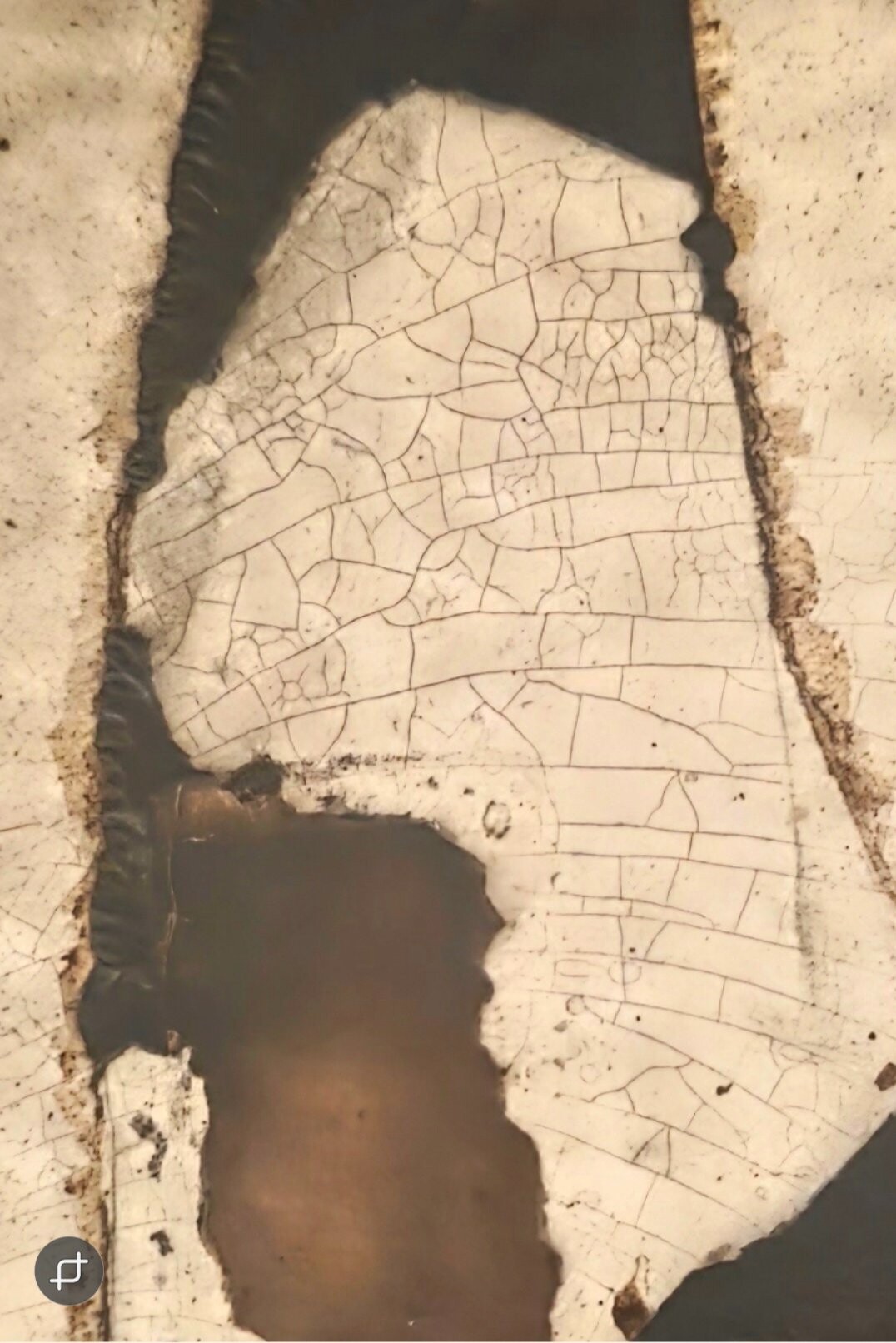

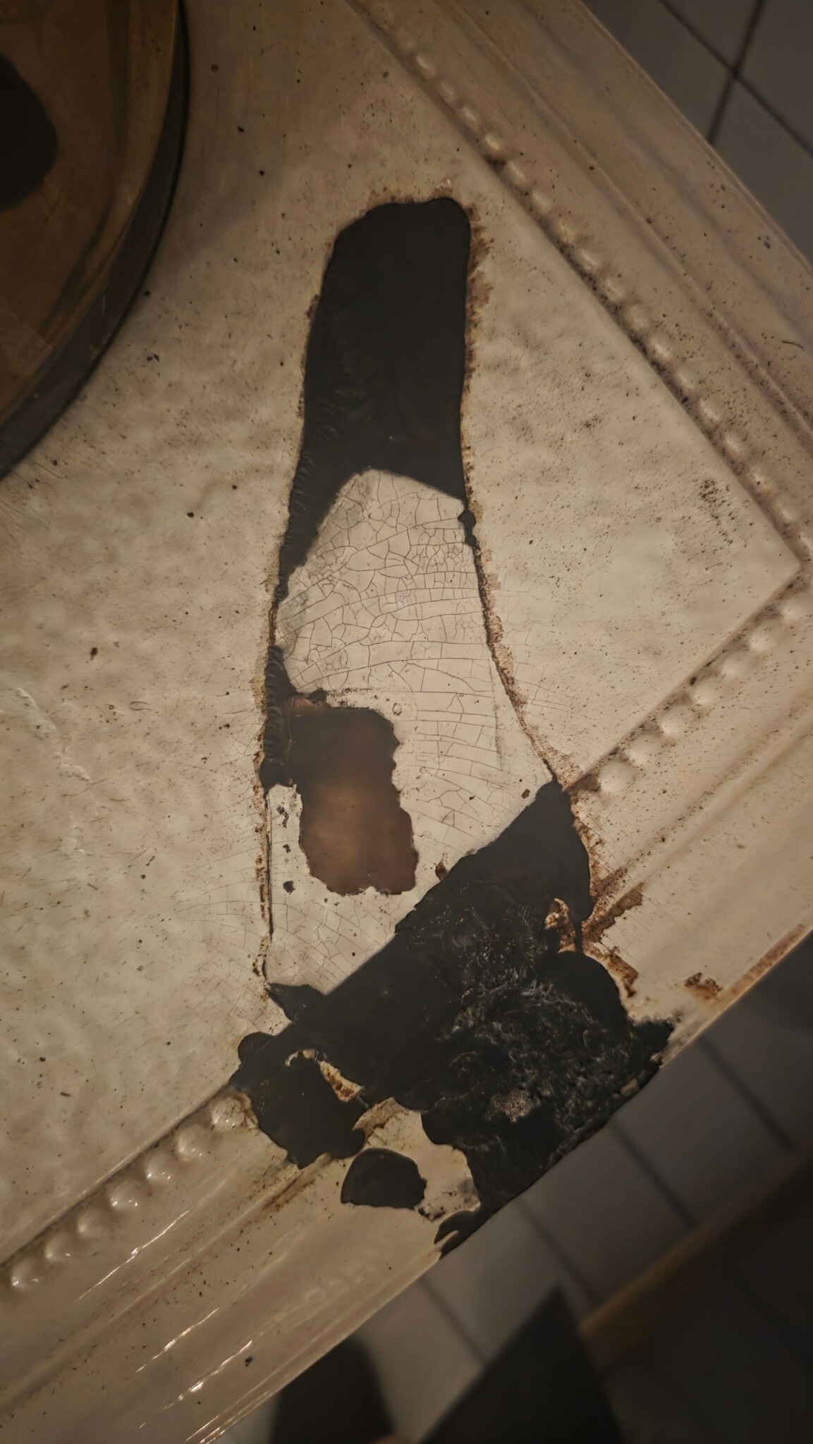

Kan det eventuellt vara så, att sprickorna fanns redan innan, fast nu är det mer synliga pga den svarta plasten är inne i sprickorna?B bryggarebob skrev:Hej,

Det finns ändå en poäng i påståendet. Dylika mikrosprickor i emalj kan vara helt osynliga för ögat på det viset. Det är först när det värms upp och kanske nån förorening tar sig ner i sprickorna de blir synliga. Synar man övriga delar i mikroskop så kanske alla ytor ser ut sådär.
Finns ju egentligen ingen grund i att varför det skulle spricka just där annars. Emalj är ju oerhört tåligt så sett. Så det lutar ju mer åt att det är åldern och åtskilliga temperatursvängningar som orsakat mikrosprickorna. Sen råkade det hamna nåt på som kröp ner i dem......

Det som händer när plast ligger på kaminen är ju att värmen inte kan avges som normalt från ytan, utan det blir varmare lokalt där plasten ligger eftersom den isolerar.
Bilden talar ju också ganska tydligt språk – sprickorna sitter väldigt lokalt exakt där kniven/plastslidan låg, fäljer t.o.m. formen, och inte på andra delar av kaminen som varit utsatta för samma ålder och temperaturväxlingar.
Det är den lokala överhettningen och temperaturchocken som orsakat sprickorna snarare än normalt åldrande.
