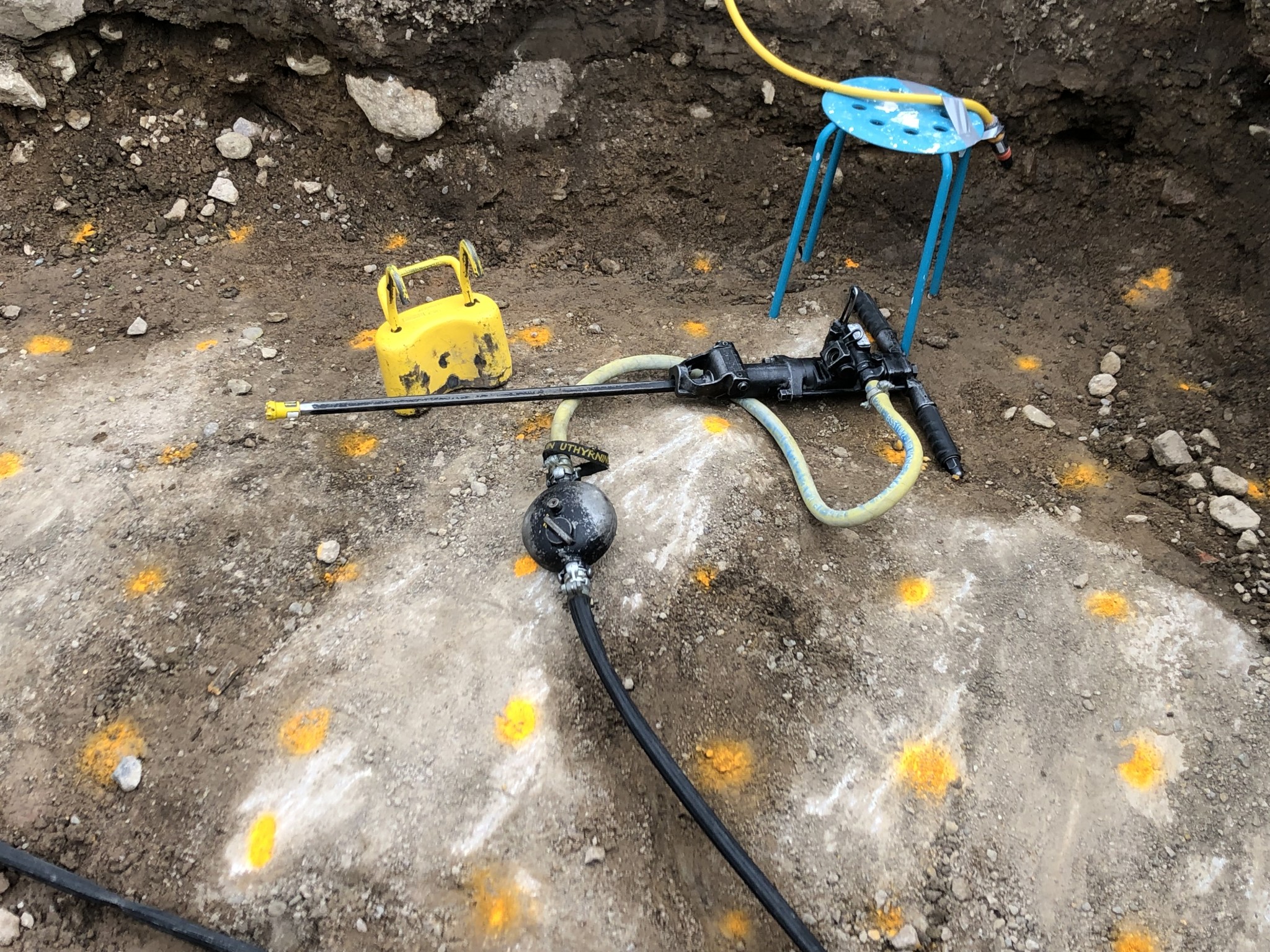

Grannen ville ha hjälp med berg så jag hyrde en xas47 förra helgen och det var inga problem. Kostade 2100 från fredag eftermiddag till måndag kl 0900.Ingick 800mm borr samt 1400mm.Borrkrona 2st 34mm.Var inga problem alls och var lite orolig när man körde lutning men gick lättare än jag trodde. Frågade efter tyngder men fanns inga och nu efterhand så behövdes inga tyngder.

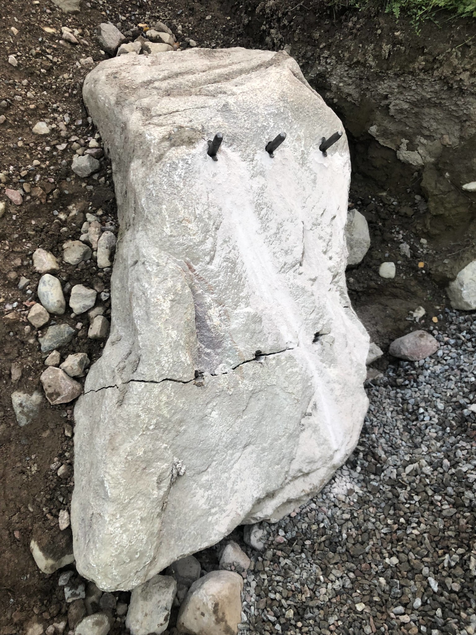

Fick som sagt dela upp en stor sten först. Första gången jag använder kilar.
Stor sten med sprickor och insatta kilar redo för delning på en grusig mark.
LoweW och 1 till
Härligt ljud när stenen spricker:D

Må hända ljudet är gott.
Men finns inget bättre än att ladda med snigel sen gå å sova.
Sen är man som en liten bebis som ska få godis på morgonen för man ska se hur det spricker
Några gånger har man lyckas med att med 1st kil spräcka en model större sten i 3 delar och då känns det bra.

Har ni nån smart metod att planera och hålla reda på borrdjupet på alla (hundratals) hål när berget har väldigt varierande nivåer?
Jag har laserpass med mottagare.
