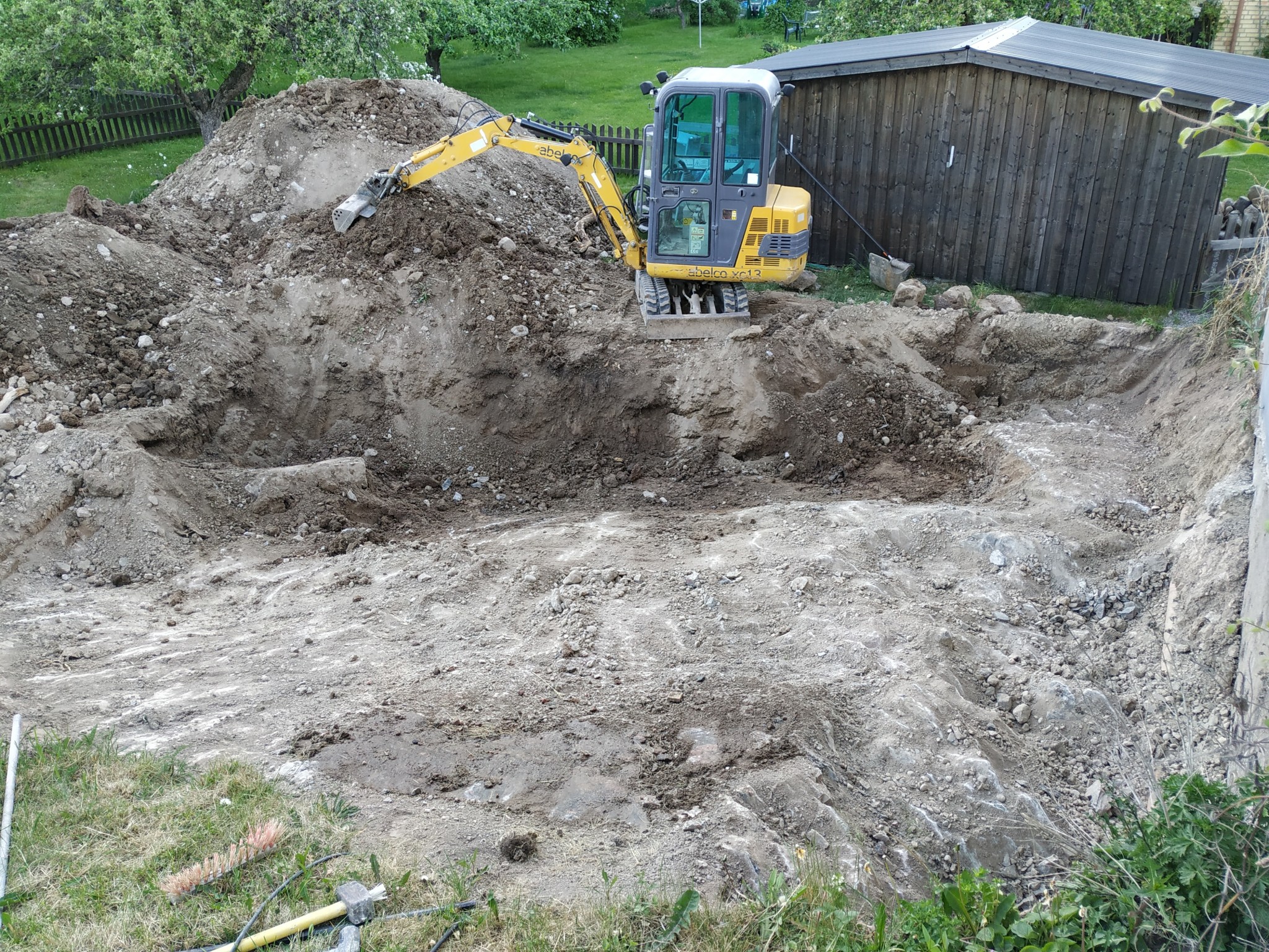

Jag gjorde samma resa förra året. Tog bort knappt 10 kbm berg med dynacem snigeldynamit. Närmast i bilden skulle jag ner ca 130 cm.
Hyr en ordentlig borrmaskin. Det går otroligt mycket snabbare och bättre. Stor kompressor och bergborrmaskin rekommenderar jag. Jag stod två dagar med 34 mm borrkrona och den såg nästan ny ut efteråt.
Det spricker fint med snigeldynamit, men tänk på att resultatet blir ungefär som tetris. Stenarna ligger kvar och måste "pusslas loss". De kan ibland låsa varandra ordentligt. Någon slags bilmaskin underlättar.
Det blir mycket material. Ha en bra plan om hur du ska bli av med det...

jag har tatt ut ca 100 kubik nu hemma med snigel.
Bra maskin att borra med så går det fort.
Lite extra bort är bra med.
Jag körde borr med 7 graders kon med borrkronor för att få bra borrsynk.

Tippa på 500 kg först men ser att jag har köpt 800 kg snigel.P patst577 skrev:
När jag har allt på grävaren så jag bara kan se på så gick det otroligt fort.
Blandningen av snigeln var tråkigast.
Blanda sen fick det stå tills jag kom hem efter en veckas jobb.
Då var det bara ta rippern till grävaren och lossa allt.
har kört iväg 6 lastbilar med 19 ton per lass.
Har nog 4-5 lass kvar att köra bort.
sen känns det kul när man ser framstegen när man grejar.
