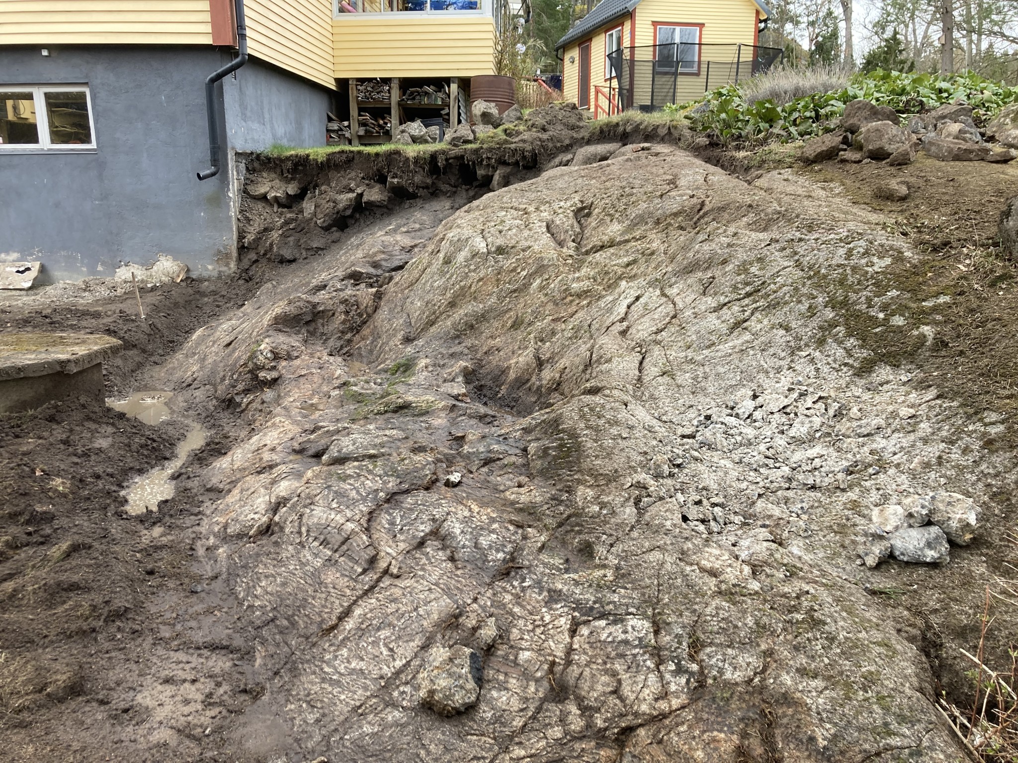

Jag tänkte hyra kompressor och borr i en dag för att få en uppfattning om hur lång tid och hur jobbigt det är innan jag lejer bort det.
Jag kommer borra (luft) 45mm hål 70-80cm djupt och sen ta med darda C12 70 cm.
Har ni tips på hur jag ska lägga upp borrandet? Börja längst ner eller ta övre lagret först? Köra samma lutning på hålen som bergets skikt/vinkel som ni ju ser på bild lutar lite olika.
Tittar man på bilden nu så gissar jag man börjar nerifrån… i verkligheten är det dock en lite egen topp bakåt i bild.
Är det inte väldigt mycket sprickor i berget?Tänkte om du skulle testa mejsla bort det.
É
Jo känns som mycket sprickor. Tänkte att det är lättspräckt men kanske är tvärtom… Fast inte sprickor precis överallt.
Vad menar du med mejsla bort? Bilningsmaskin med sån där som ser ut som stor platt mejsel? Eller slå?
kraftig bilmaskin hade jag med testat först. Är det my ner sprickor så är det svårt att borra + att kraften från dardan bara kommer till nästa spricka. men det är svårt att veta. Jag har haft berg som jag bilar bort med hilti 1000avr och delar som såg spruckna ut utan att gå att rubba med ens tryckluftsdriven bilhammare
