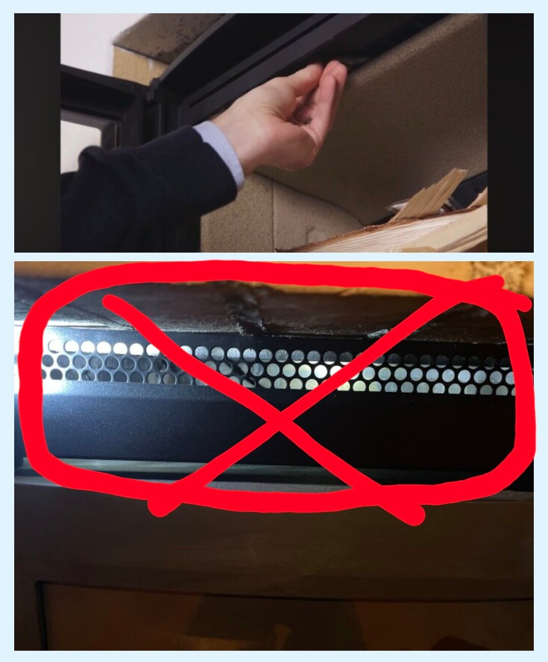

NEJ, det är inte på utsidan av kassetten, utan det är inne i kassetten ovanpå baffelplåten.FQT skrev:
Baffelplåten gör så att rökgaserna tvingas fram och senan in mellan baffelplåten och insidan av kassettens tak bak mot skorstensanslutningen.
Edit:
Baffelplåten är ungefär i höjd med överkant av glaset i luckan.
För att kunna lägga en tändpåse eller hålla ihopknycklat tidningspapper på baffelplåten så måste luckan vara öppen.
Edit2:
Baffelplåten går att ta bort, den behöver tas bort när man sotar eldstaden.
