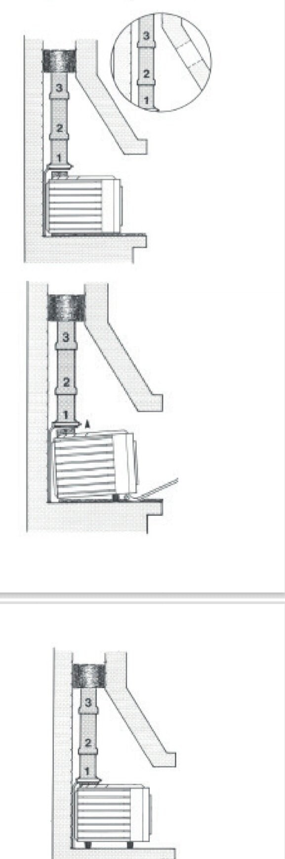

Jag ser inget utlopp för den uppvärmda luften, utan detta så står den varma luften nästan stilla
Men det är ett silvrig rör som går från baksidan av kassetten och vidare upp till skorstenen. Vi kan ser via sotluckan att det går ett rör upp och ner från där sotluckan sitter.

Hej
Röken från spisinsatsen skall gå ut i skorstenen, men runt det röret så skall det vara tätt mot skorstenens insida så den uppvärmda luften runt spisinsatsen inte far upp i skorstenen
Den luften skall i stället via ett hål i skorstenen kunna komma ut i rummet ca 70 cm ovanför spisinsatsen
Jag tror inte du fått en korrekt installation

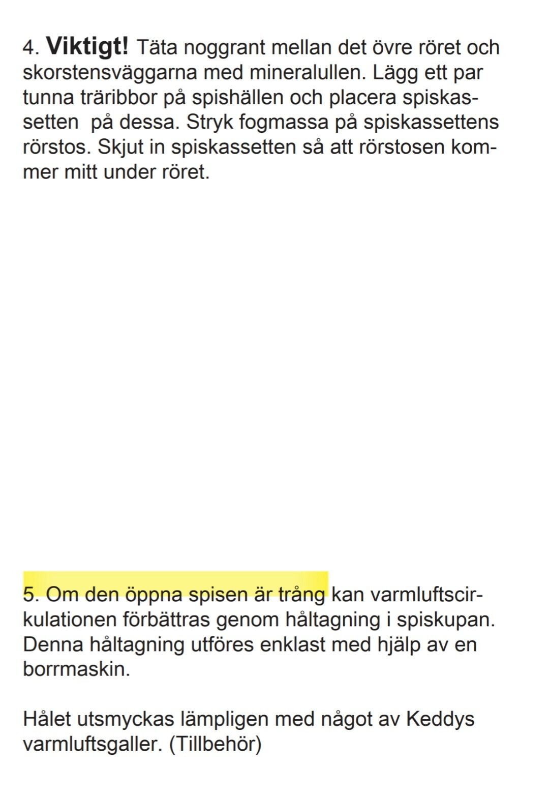

Om man läser den instruktion du hänvisar till så står det ingenting om att det SKA tas hål. Det framgår inte heller av bilderna. Däremot står följande:
"Om den öppna spisen är trång kan varmluftscirkulationen förbättras genom håltagning i spiskupan".
  • Diagram som visar en installationsprocess av en öppen spis med numrerade steg och det finns ett förstoringsglas på en sektion för detaljer.
  • Instruktionstext för tätning och förbättring av varmluftscirkulation i en öppen spis genom håltagning i spiskupan.

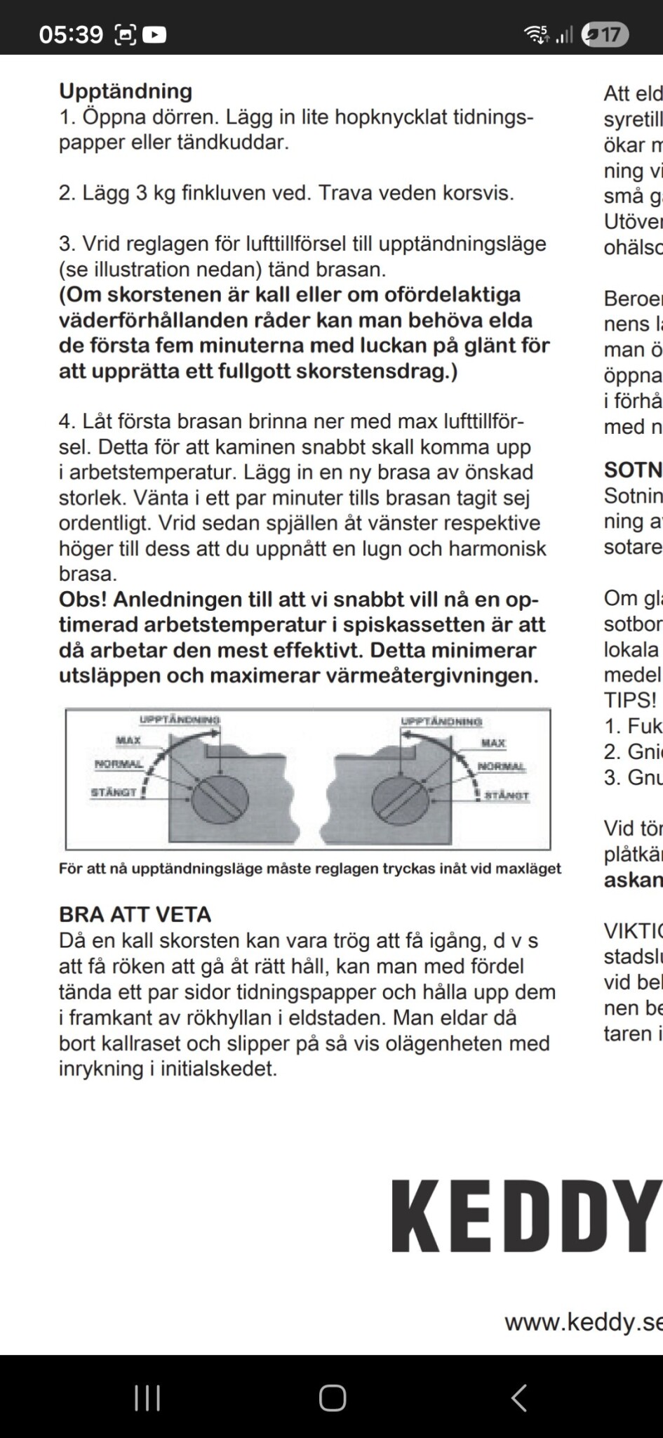

FQT FQT skrev:
Vi har följt Keddy elda rätt guide från punkt till pricka. En tändpåse ovanför kassetten.
Ni ska inte elda på kassetten utsida.
Jag förstår inte vad ni har fått det i från.
Hänvisa gärna till en källa.
  • Bild som visar instruktioner för upptändning av en spiskassett. Innehåller steg för att få en effektiv brasa och illustration av reglageinställning.

Hej Kardan79
Jag tolkar att TS har en installation som inte fungerar och att varmluftscirkulationen till rummet är dålig, därför så skrev jag "Jag tror inte du fått en korrekt installation" som tips till TS.
För den firma som satte in mina två spisinsatser och som har lång erfarenhet av skorstenar och värmekällor, för dem var det en självklarhet att underlätta varmluftscirkulationen med öppningar.
Eftersom varm luft stiger uppåt så innebär öppningen att varmluften "driver en självcirkulation".
Det är naturligtvis valfritt för TS att avstå från att underlätta för spisinsatsen att kunna leverera varmluften till rummet.

FQT FQT skrev:
Vi har följt Keddy elda rätt guide från punkt till pricka. En tändpåse ovanför kassetten. Små ved pinnar på stora ved klossar. En påse längs upp. Har luckan på glänt till elden har tagit sig. (Har till och med luckan helt öppet vid starten. Men elda ta inte riktigt ändå.)
Alla har ju olika drag i sina skorstenar, kudden på baffeln har jag provat en gång vid första eldningen för säsongen men annars struntar jag i den.
Däremot misstänker jag att du måste ha en gigantisk premium-tändkudde om det ska räcka med en.
Just nu har jag råkat köra riktigt billigt skräp och använder 3-4. Men jag orkar inte spänta i all oändlighet heller..
Så där har du nog ditt tändproblem. In med mer kuddar och lägg dom "ett lager ner" så det verkligen börjar brinna i något.
Prio ett är att få det att brinna varje gång. När det är löst så kan du börja finlira med att spara in kuddar och späntved.
Angående värmen tycker jag din installation ser väldigt trång ut. Jag har ca 10 cm fritt på ovansidan och får ut kopiösa mängder värme. Din skulle nog må bra av ett extra hål i muren eller knacka ner raden med tegelstenar.
