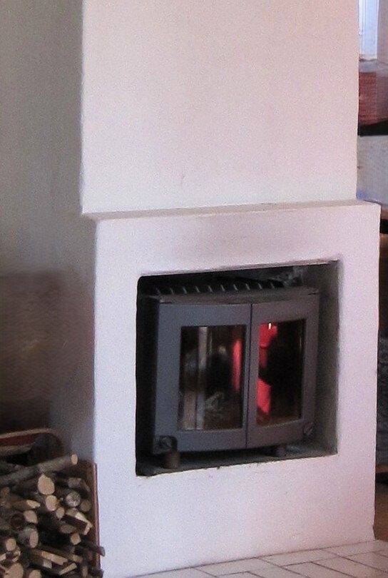

Spiskassett värmer inte

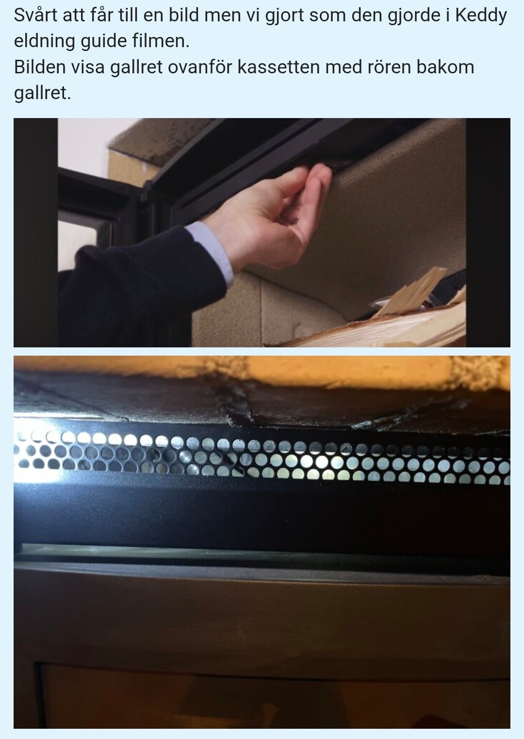

Jag förstår tipset från Keddy.T topmount skrev:
Det framgår skriftligen av deras användarmanualer.
MEN, TS skriver att lägger en tändpåse OVANPÅ KASSETTET för att värma skorstenen (utifrån antar jag).
Och så kommer förklaringen och bilden.FQT skrev:
TS har försökt tagit en bild av kassettens ovansida, där man ser skorstenen. Den övre bilden är från Keddys film.
Jag hoppas jag har fel, men tror fortfarande att TS eldar tändpåsar ovanpå kassetten. Som TS skriver.

Vi misstänker också att det inte är helt korrekt gjort. Vi diskuterade att det fattas en "ventil galler hål" ovanför spisen. Det har inte varit en tidigare men då var det en öppen spis.M Martin Lundmark skrev:Hej
Röken från spisinsatsen skall gå ut i skorstenen, men runt det röret så skall det vara tätt mot skorstenens insida så den uppvärmda luften runt spisinsatsen inte far upp i skorstenen
Den luften skall i stället via ett hål i skorstenen kunna komma ut i rummet ca 70 cm ovanför spisinsatsen
Jag tror inte du fått en korrekt installation
ÄR det perforerade delen ovanför kassetten "ventil galler hål"?
Det visa i Keddy elda rätt video:K Kardan79 skrev:
