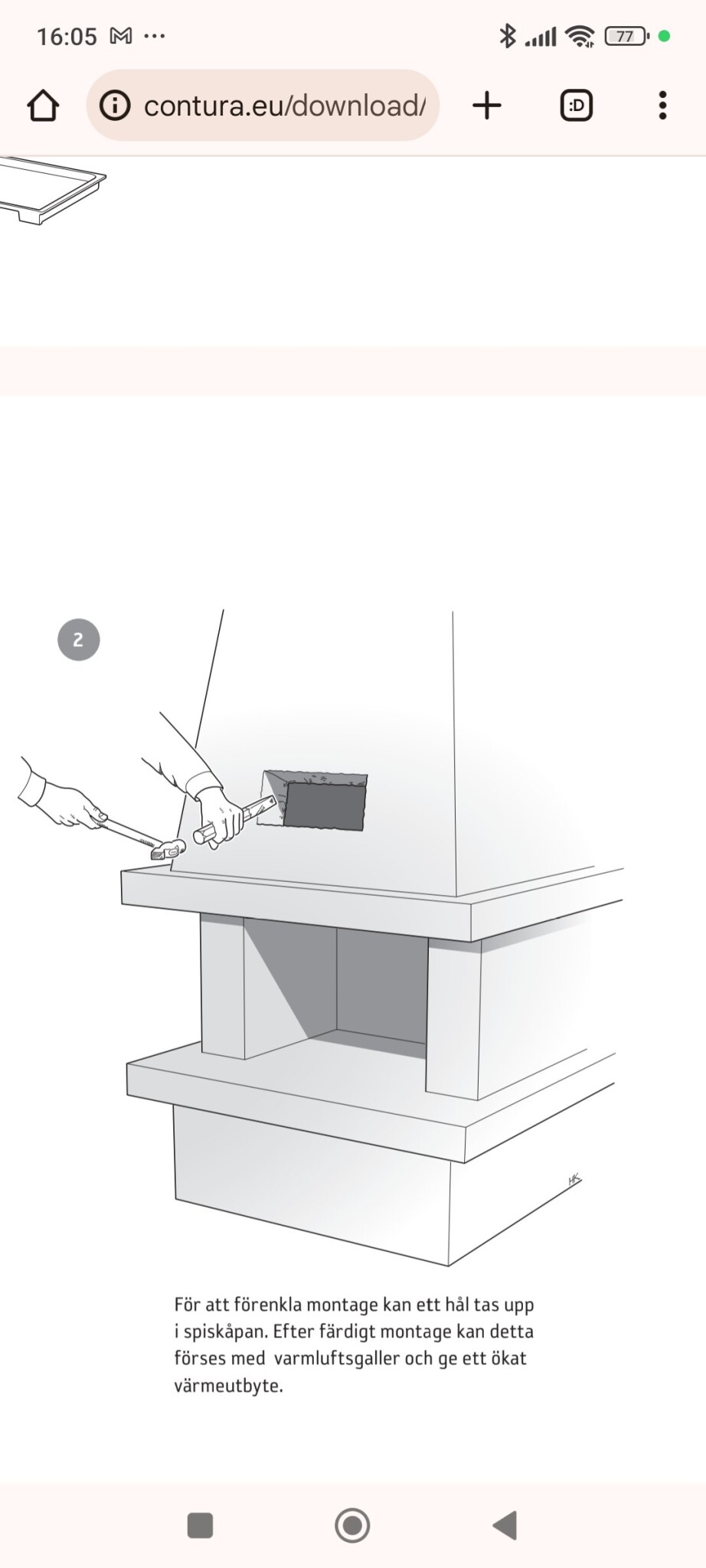

Har en Keddy instats modell något större (sk2000), med sidofönster. Pga anledningar så har vi inget hål i kåpan, samt ram och galler runt. Tycker ändå den värmer vardagsrummet och angränsande utrymmen ganska väl. Rökgaserna ut är säkert varmare än om man har cirkulation runt röret, men mycket värme går in i kåpan och vidare ut i rummet ändå. Det syns snabt på termometern i hallen utanför att temperaturen hoppar upp någon grad per ilägg.
Så jag funderar på om de inte är andra problem med TS installation. Ser ut som en ganska massiv murstock som kanske absorberar mycket värme? För bra drag genom kaminen och skorstenen som drar ut varm rumsluft och suger in kallluft genom spaltventilerna? Det kan ju göra det kallare när man eldar. Det ser ut som att kaminen kommer upp i värme iaf, soten är bortbränd från vermikuliten. Jag brukar strypa tilluften direkt när den börjar bli så varm att insidan är vit igen. Vi har det ganska dåligt med tilluft, otäta fönster får göra jobbet.

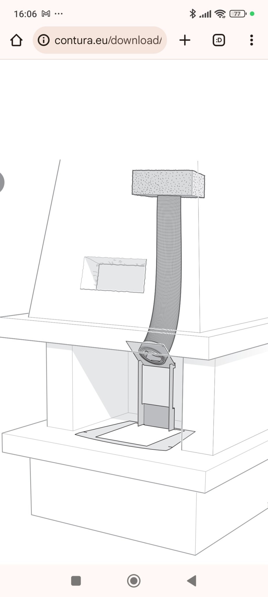

Som flera säger saknas utloppet i "kåpan" som i alla fall Contura rekomenderar. Skickar länk till den kamin jag installerade hemma, kommer mycket värme genom hålet i kåpan.FQT skrev:

Till frågan: vi har satt in en spiskassett men tycker inte att den värmer något. Det brinner på bra men det är bara strålningsvärme typ 30 cm från luckan. Vi kan ju inte sätta en värme-fläkt-spridare som man kan göra med en kamin.
Vad kan vara fel och kan man hjälpa till med spridningen?
https://www.contura.eu/download/18.df0648a1665f384bb9b21/1667300182752/iav_Contura_i5_se.pdf
