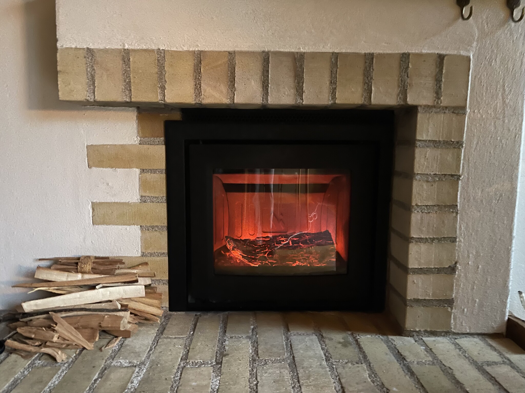

Har en fråga till experterna här.
Lite info: 60-tals hus. Tre våningar: källare, bottenvåningen och vind.
Allt är original förutom det nya taket. Huset har självdrag.
Till frågan: vi har satt in en spiskassett men tycker inte att den värmer något. Det brinner på bra men det är bara strålningsvärme typ 30 cm från luckan. Vi kan ju inte sätta en värme-fläkt-spridare som man kan göra med en kamin.
Vad kan vara fel och kan man hjälpa till med spridningen?

Vilken tillverkare och modell på spiskassetten?
Hur är öppna spisen uppbyggd?
Hur är spiskassetten installerad?
Kan rumsluften cirkulera runt insatsen?

Det är inte så mycket att gå på. Har du några bilder på eldstaden? Visst kan den vara dålig. Men det är ju i sammanhanget intressant hur stort rummet är, hur mycket ved du eldat och hur många grader temperaturen steg.
Förlåt för dåligt info.
Spiskassetten är av en modell Keddy SK1001. Den är installera för en månad sen.
Som ni ser så har den funkat bra fram tills idag. Vi har luckan öppet helt men ändå ta inte elden sig. Elden till och med självdör nu när vi försökte tända en brasa för 30 min sen.
Rummet är ca 25 kvm. Hade veranda och ytterdörren öppet…

Du skriver i första inlägget att det brinner på bra. Sedan skriver du i inlägg #4 att det inte vill ta sig men det har fungerat tidigare.
Har den aldrig givit värme eller är det nytt för idag?
Den har brunnit bra den första gångerna och funderade på hur man ska sprida värme. Men nu är det tvärtom. Det brinner inte alls.
Därför undrar vi vad det kan vara fel. Vi har inte elda annorlunda.
Förlåt för förvirringen.

Finns det något utlopp, (en öppning gjord i muren strax ovanför bilden), för att den varma luften som samlas runt spisinsatsen skall stiga uppåt och sedan hamna tillbaka i rummet
Ovanpå spisinsatsen ska det sitta ett ca 70 cm långt rör för röken som är tätat mot skorstenens insida
Detta hindrar att den varma luften stiger ut genom skorsten som sker i en öppen spis utan insats som då ger dåligt med värme till rummet
I samma rum borde värmen sprida sig. Till angränsande rum tar det lite längre tid. Viktigt att dörren till angränsande rum är vidöppen.
Om det inte tar sig kan det vara fuktig ved, för stora bitar eller att draget inte vill komma igång riktigt. Ryker det in? Om draget inte kommer igång kan man elda någon tidningssida till exempel.

Det ska vara rätt gjort. Den är installerad och besiktad förra månaden. Vi ser också det är rör som går upp från kassetten genom skorstenen upp.

Vi tänder på en tänd påse ovan för kassetten för att värma upp skorstenen först innan vi tänder på veden. Vi har luckan öppet ett tag tills vi ser elden har tagit sig sen stänger vi den. Men då dör den. Tycker det är så mäktig. Har inte hänt dem första gångerna vi eldade. Har eldat på samma sätt…

Du får nog försöka hålla isär de två problemen.
Det går inte att säga så mycket mer om tändningen. Det är inget spjäll för tilluft som hamnat i ett annat läge?
Angående värmen så måste du nog prestera lite mätbara resultat. Hur mycket ved eldar du? Om du har en termometer i rummet, hur mycket stiger temperaturen? Hur länge eldar du? Med så mycket tegel runt om kan det vara att effekten blir lite fördröjd så att du måste elda ett tag innan effekten ökar.

Angående svårigheten att tända.
Det låter som att ni stryper syretillförseln.
Är tilluften öppen?
Provat vänta lite längre?
