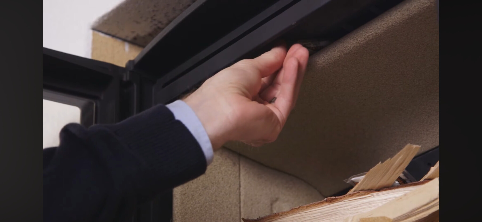

Yes har följt guiden från Keddy. Det märkliga är att det har funkat tidigare men plötsligt är det som om det är stopp. Har kollat vid skorstenen och ”hatten” på skorstenen är hel så ingen djur kan har hamnat där.K Kardan79 skrev:

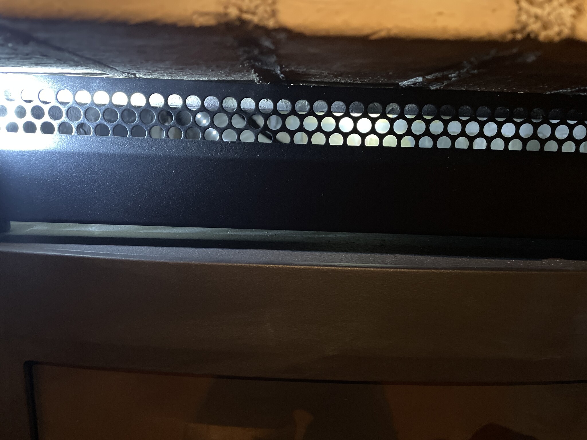

Svårt att får till en bild men vi gjort som den gjorde i Keddy eldning guide filmen.M Martin Lundmark skrev:
Bilden visa gallret ovanför kassetten med rören bakom gallret.

Och tätningen av röret mot skorstenens insida och öppning i skorstenen ovanför spisinsatsen är det ok?
Titta på bilderna på sid 6 här om tätningen mot skorstenens insida
https://www.keddy.se/wp-content/uploads/2014/05/SK-100-200-monteringsanvisning-1.pdf
Här en bild av ett gallrer som skall sitta ovanför spisinsatsen och släppa ut den uppvärmda luften i rummet
https://www.sskr.se/wp/keddy-110/
Är det gjort på det sättet?

Vi har följt Keddy elda rätt guide från punkt till pricka. En tändpåse ovanför kassetten. Små ved pinnar på stora ved klossar. En påse längs upp. Har luckan på glänt till elden har tagit sig. (Har till och med luckan helt öppet vid starten. Men elda ta inte riktigt ändå.)O [old rusty] skrev:Jag har samma modell och sen värmer riktigt bra.

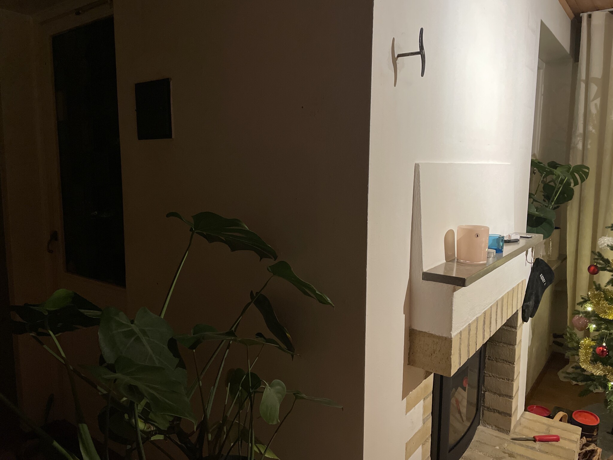

Installation är besiktad. Om det inte är tätat rätt eller för trångt runt insatsen borde väl besiktningsmannen ser det väl?
Svårt och ser bakom kassetten. Vet att montören och säljare sa att rören inte går rak upp utan att det är böjd sned bakåt sen upp till skorstenen. Har ingen galler ovan för eldstaden.M Martin Lundmark skrev:
Sotluckan till vänster. Gamla spjäll handtaget lämnades kvar då montören tyckte det var en fin detalj men har ingen funktion.
