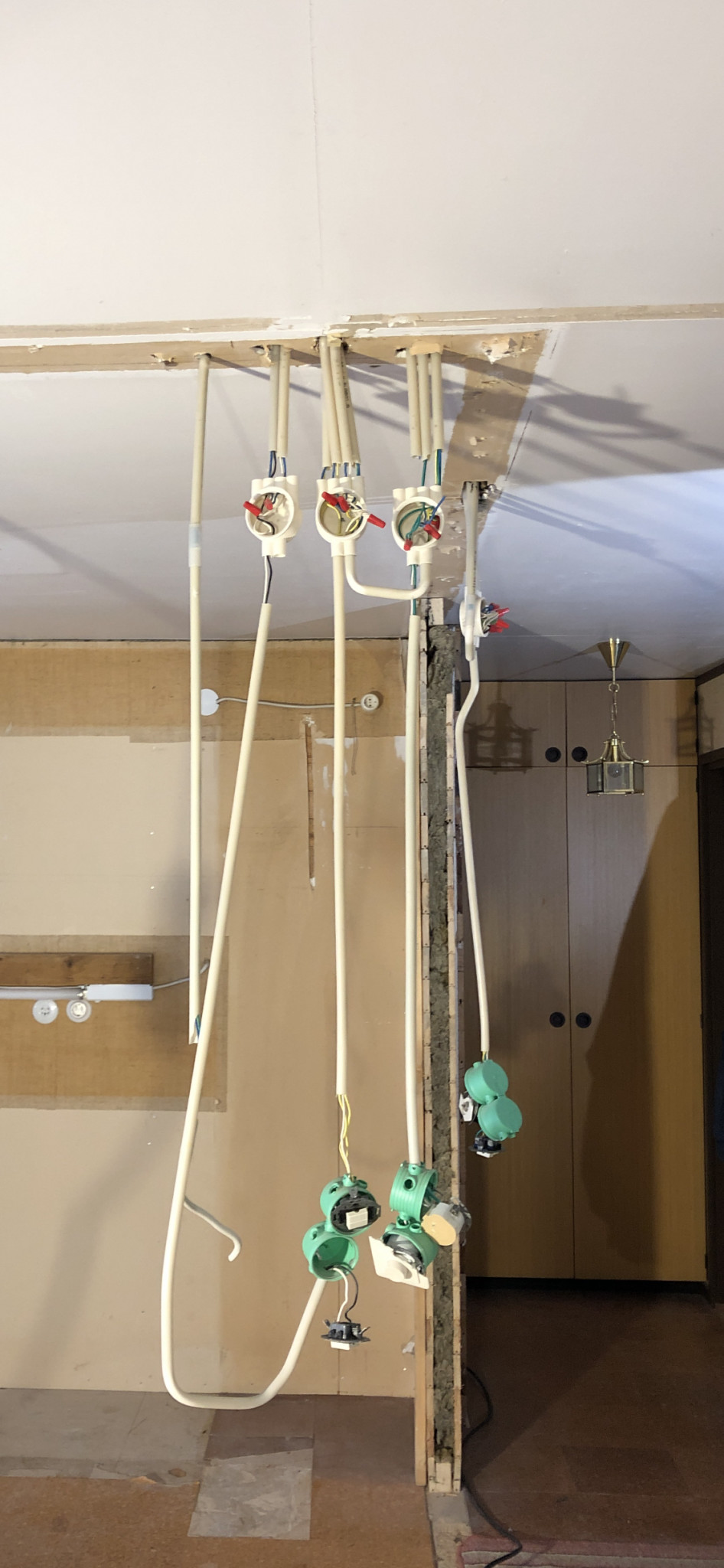

I samma kök har jag ett annat problem.
jag har rivit en gammal vägg och den väggen fungerade lite som en kopplingscentral för huset. Tror det satt 5-6 takdosor och 4-5 dosor till strömbrytare.
jag skulle kunna dra ner en drös med rör till krypgrunden eller så skulle jag kunna sätta en undercentral i det nya köket.
De gamla rören plus de som behövs till det nya köket blir tillsammans kanske 10-12 stycken.
Ett alternativ är att sätta en undercentral i det nya köket. Undercentralen skulle då mata hela det nya köket (disk,kyl,ugn,belysning,micro) men inte köksön eftersom det röret går till den gamla centralen.
lite input från er om hur jag ska tänka vore jättebussigt.

Fel. De ska gå i separata rörMikael_L skrev:
Kan du dra kablar, dvs en st 5g2,5 och en 3g1,5 ?
Då anser jag att man kan ha de i samma rör, det enda som måste beaktas är värmeutvecklingen, ty här får vi 5 belastade ledare, så går röret i isolerad vägg, tak, golv, så blir det knivigt.
Ska de gå i samma rör bara en mycket kort bit?
Sen kan du väl alltid sätta en liten kapsling i köksön med en 10A säkring, och helt sonika sno lite ström från spisen/hällens matning.
Visserligen med viss risk för att säkring löser ifall man kör både spis och något lite mer strömkrävande i uttaget samtidigt.
Nu är det du som har fel.P Putte 9497 skrev:
Bara lite vänligt påpekat,... sådär ...
Men dock måste man ha koll på värmeutvecklingen, och där skiter det sig antagligen ifall rören inte ligger i mark eller väl kylda klamrade på murvägg, etc.
Och inte ens förlagda så vågar jag med säkerhet säga att det är OK, men då går det ju att kolla upp.

Jag är iaf med på att principen en grupp per rör är rimlig.
Vid nybygge torde det vara svårt att motivera ett avsteg från den principen. Jag renoverar ett hus från 74 genom att bla sätta in ett moderns kök. Då borde det rent principiellt finnas större tolerans för att frångå huvudprincipen.
Jag har släppt problematiken med att det bara går ett rör till köksön. Mikael_L påpekade ju vänligt att en modern häll oftast bara behöver 2 faser. Jag (elektrikern) kommer därmed dra en trefasgrupp till ön där två faser matar hällen och en fas matar förbrukaruttaget.
Mitt huvudbry rör nu istället om jag ska dra de 12 grupperna till platsen för den gamla centralen eller om jag ska sätta en undercentral i köket.

Det är inte klockrent att dela spisgruppen till häll och uttag heller. Men i trängande fall kan det gå an. Det innebär ju att uttaget blir avsäkrat med 16 A, vilket inte ska vara något problem men inte så man brukar göra.
Nä visst är det ju inte klockrent.
Men det är ju inte heller någon våldsamt dålig sammanblandning. Jag anser dock att det bör vara en trepolig säkring som skydd då.
Nu verkar ju de flesta hällar vara två separata enfasobjekt, alltså internt kopplade så, och hällen delar ju inte heller fas med uttagen, men det känns ju ändå lite som att man blandar enfasiga och flerfasiga laster lite väl yvigt här så att en trepolig säkring har sin givna plats.
Men sen vad gäller TS djungel med dosor och VP-rör ...
Tja, jag har svårt att säga något, man borde få undersöka det på plats.
Själv är jag generellt motståndare mot omotiverade undercentraler, dvs en extra central tycker jag alltid bör vara mer eller mindre ett måste, innan man väljer att smacka upp en.
Men alla rören som går uppåt där, är de till olika delar av elanläggningen som måste få ström?
Hur många grupper rör det sig om?
Vad finns det för möjligheter att kapa rören lite och sen skarva på mer VP/flex-rör och dra det till en bättre plats.
Om du tänkte ha en UC där, tänkte du att den ska vara skruvad upp mot taket?
