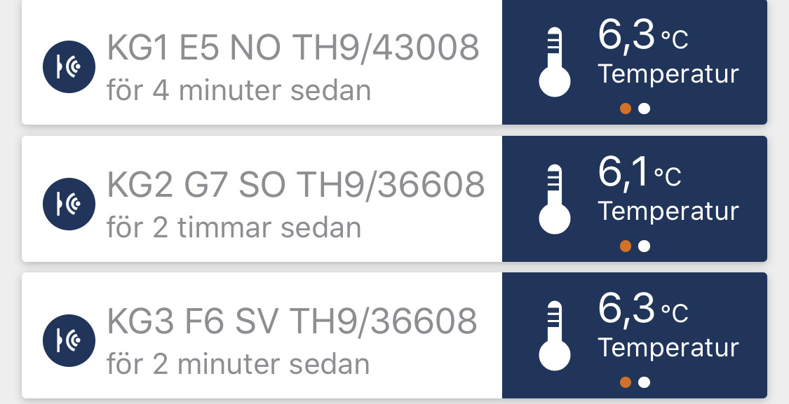

Meh.... Om du ändå ska ner där med vattnet, varför tycker du att elen är ett problem?
Jag skulle faktiskt vara mer orolig för vatten i trossbotten. Har du koll på klimatet under huset? Finns frysrisk?
Haha, hade det varit tillåtet att dra allt i samma rör så är det ju hurusom varit smidigare. Jag kommer säkert skapade en håll-i-handen-tråd när det är dags för vattnet
jag har benkoll på temperaturen där nere:
Har aldrig sett lägre temp än 4-5 grader där nere. Har en byggfläkt som står redo utifall det sjunker under 3 grader. Blir det strömavbrott i kombination med minusgrader i flera dagar får jag väl dra igång ett elverk alt. tömma systemet. Eventuellt isolerar jag en del av rören men jag vette sjutton.

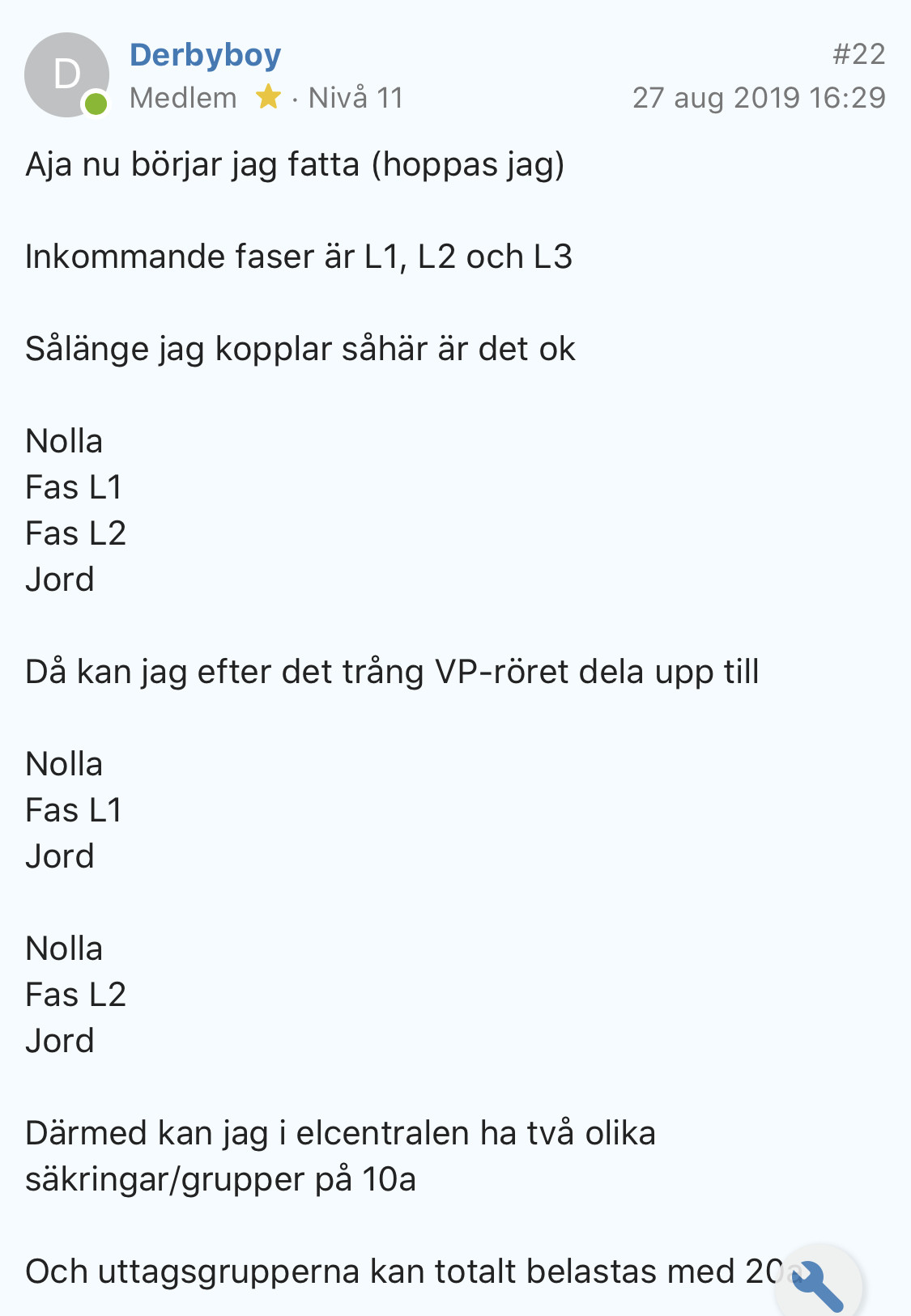

Tusen tack! riktigt bra genomgång för mig som är rudis men gärna lär mig.
jag utgick från att en häll behövde tre faser. Jag inser nu att så inte är fallet. I lägenheten drog elektrikern fram tre faser 2,5 men då var ju ugnen med.
Då blir det (om jag förstod din redogörelse rätt) en trefasgrupp framdragen till ön. En trefassäkring i centralen. Två faser betjänar hällen och en fas uttaget. Det kan kanske fungera att sätta 3x10a säkringar men där måste jag kolla upp vad hällen kräver.....
