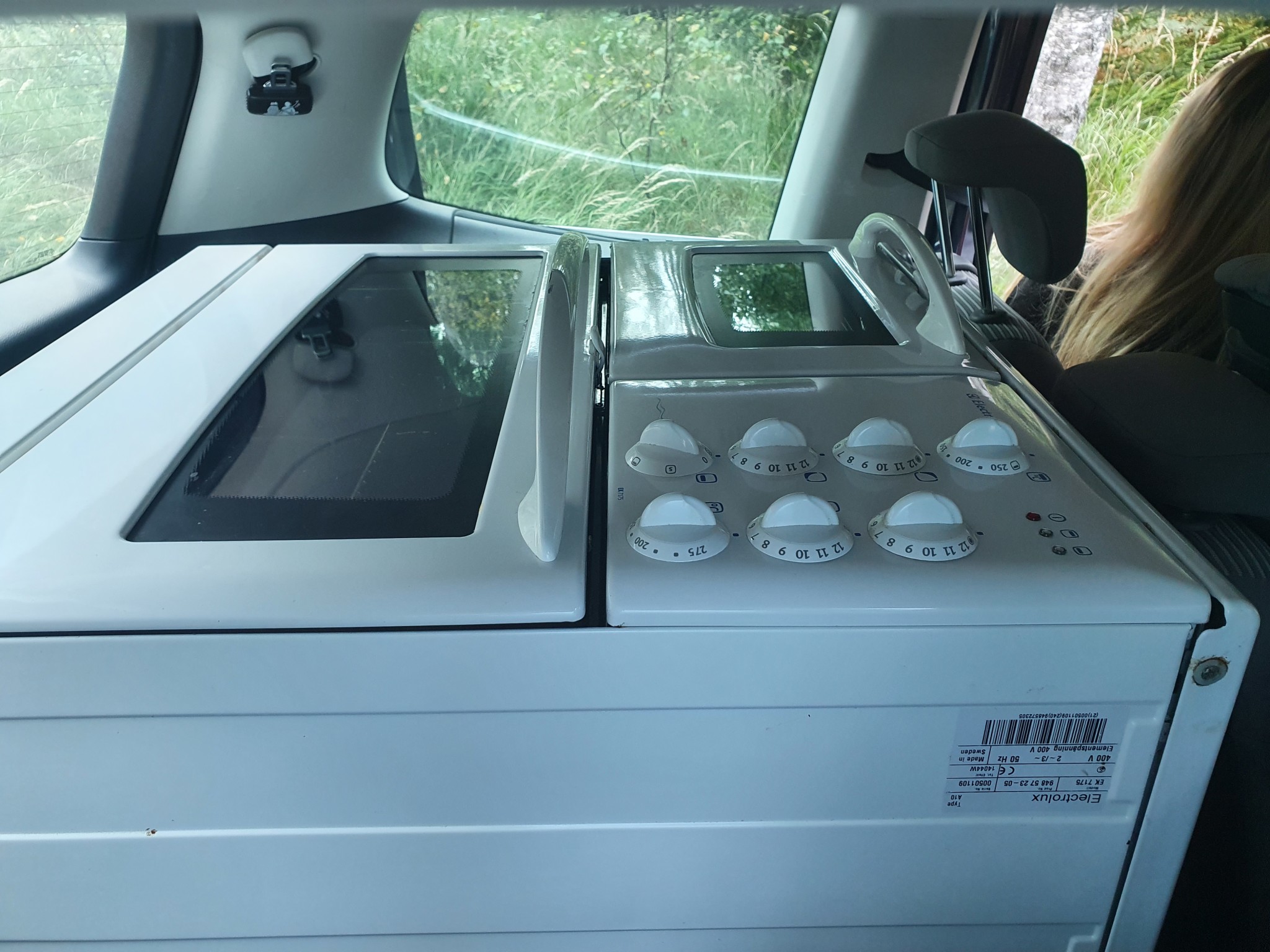

Vit spis med keramikhäll och vredpanel fotograferad i ett fordon med sikt ut genom sidofönster.

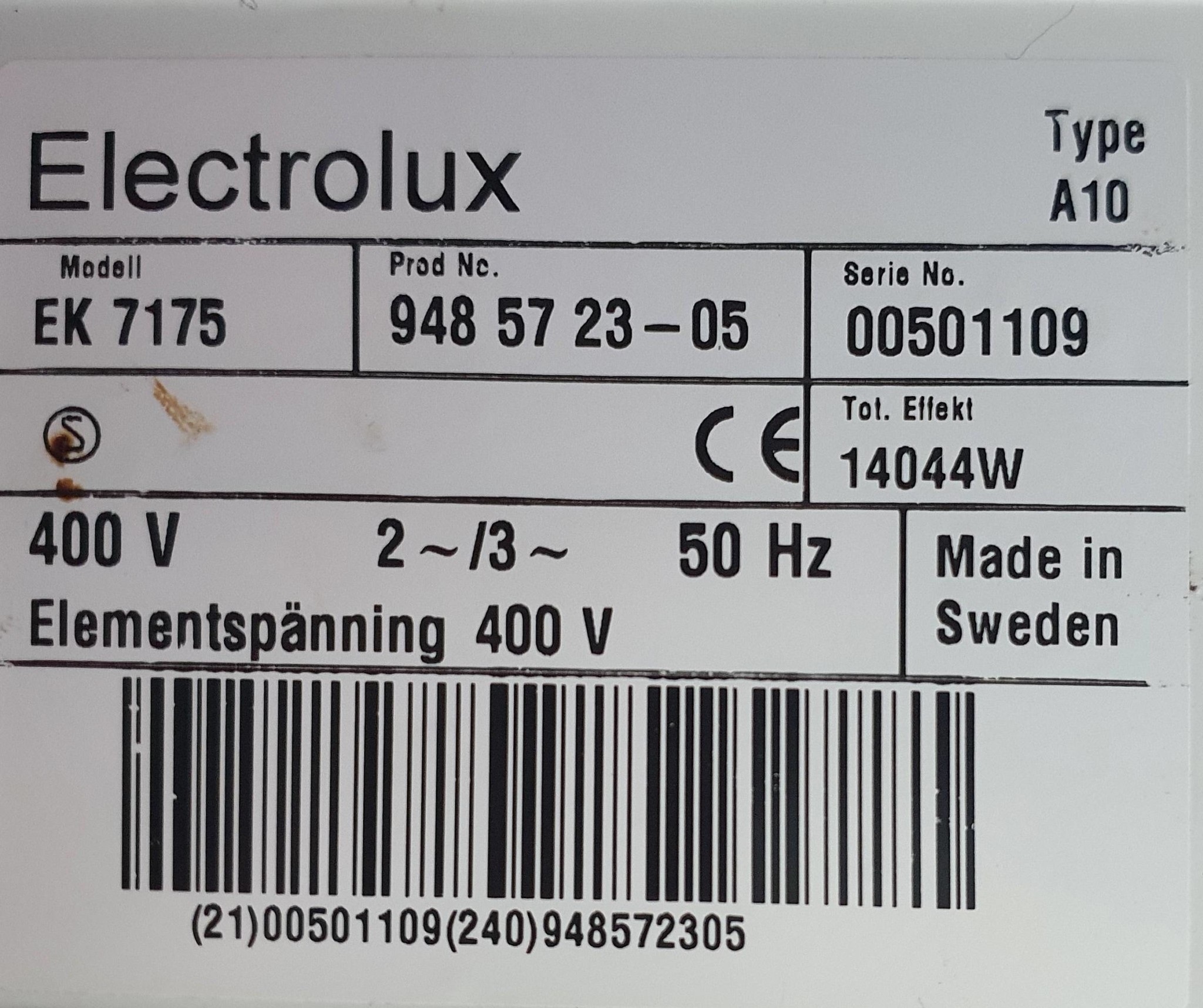

Electrolux-typskylt med modell EK 7175, serienr. 00501109 och specifikationer som 14044W och 400V.
Ja är den från 00 eller 10?
Anonymiserad 137805 och 1 till
Som jag skrev - gissar på 2000
Huddingebo
P
Det är en noll nolla den kom till för att M2-spisarna var försenade, vilka började dyka upp runt nollfem.
Ok. Så du tror också på 2000 då?

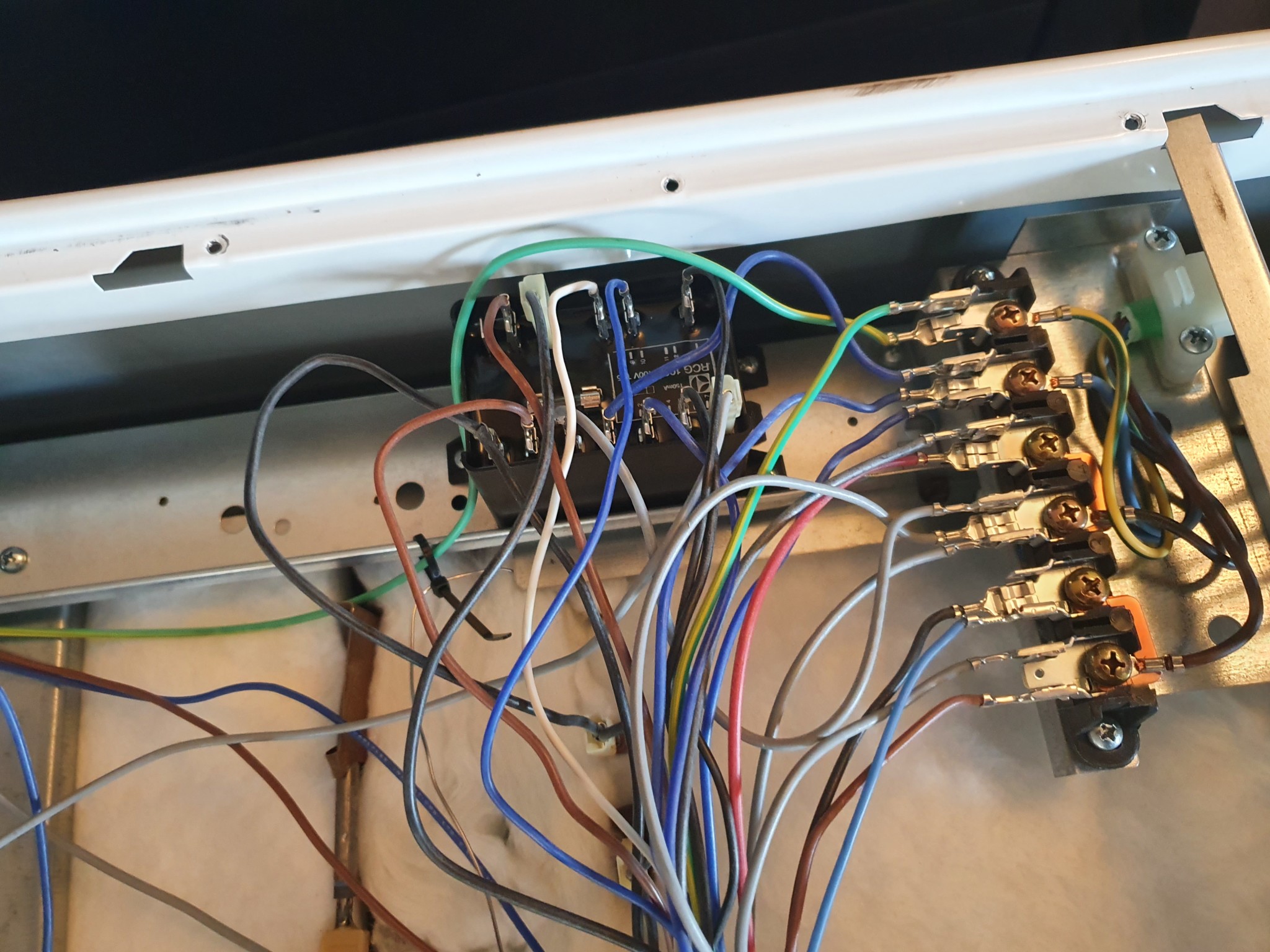

Du tappar ofta hela ugnen,
Den inre elementslingan har dessutom utgått
Tack!!!
Är det denna mystiska klumpen?
Elektriska komponenter och färgkodade kablar inuti en apparat, med fokus på en klumpig del.
P
Tack!!!
Ja det verkar det vara
Huddingebo
P
Jag minns nu att om spisen plötsligt löser jfb vid användning av lillugnen så är det snabbstarten på bilden

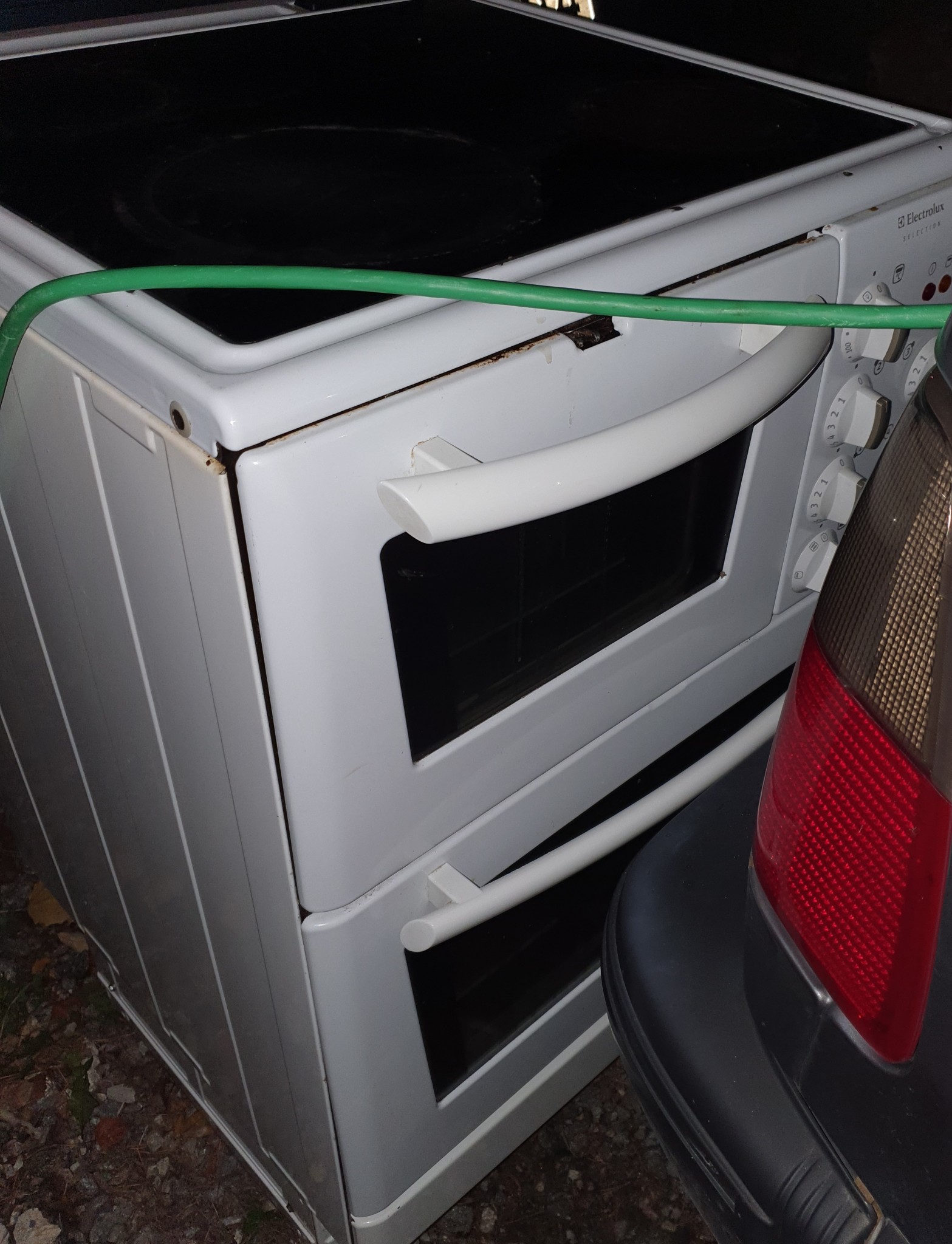

Fick jag i en repig, risig kantstött 60cm variant fullt fungerande från Facebook bortskänkes!
0kr så nu är väl mycket framtida reservdelstillgången tryggad :crysmile:
Repig och risig vit 60cm spis med kantstötar och synliga slitage, står utomhus vid mörkret.
