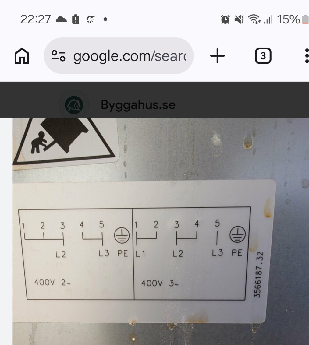

Köpte en spis med 4 ledare , L1, L2, N, Jord men den gamla spisen var kopplad med 5 ledare L1, L2, L3, N, J och den inkopplad efter jordsfelbrytare hur ska jag kopplar den här spisen? Tack
  • Schematisk kopplingsschema för spis med märkningar för L1, L2, L3, PE för både 400V 2-fas och 3-fas anslutning.

På bilden ser man en troligtvis gammal spis som inte använder nolla.

Sladden till den spisen som är avbildad kan därför ha 4 ledare: L1, L2, L3, skyddsjord. Men ingen nolla.

JFBn kräver ingen nolla för att fungera. Du ska koppla in din spis med tre faser och skyddsjord eftersom spisen är 400 V som inte använder någon nolla. JFBn kommer att fungera. Den mäter summaströmmen i alla tre faser och nolla, men det måste inte gå en ström i nollan för att summan av strömmarna ska bli noll. Bry dig inte om de drygskallar som klankar på dig.

JFBn kräver ingen nolla för att fungera. Du ska koppla in din spis med tre faser och skyddsjord eftersom spisen är 400 V som inte använder någon nolla. JFBn kommer att fungera. Den mäter summaströmmen i alla tre faser och nolla, men det måste inte gå en ström i nollan för att summan av strömmarna ska bli noll. Bry dig inte om de drygskallar som klankar på dig. Kabeln från spisen är en brun , en svart, en blå och en gul och grön och i själva uttaget har jag 5 ledare , 3 faser och nollan och jord , hur ska jag kopplar dem ? Tack för tipsen

Jag hänger inte med på vilken som saknar N?
Bästa svaret
Anslutningskabeln till spisen kan ha en blå part utan att det är en nolla. Om du granskar hur den är inkopplad på plintarna i spisen så inser du nog att de tre ledarna är inkopplade på varsin "L". Du ska alltså koppla brun, svart och blå till varsin fas i ditt uttag. Ingenting ska kopplas till nollan i ditt uttag.
