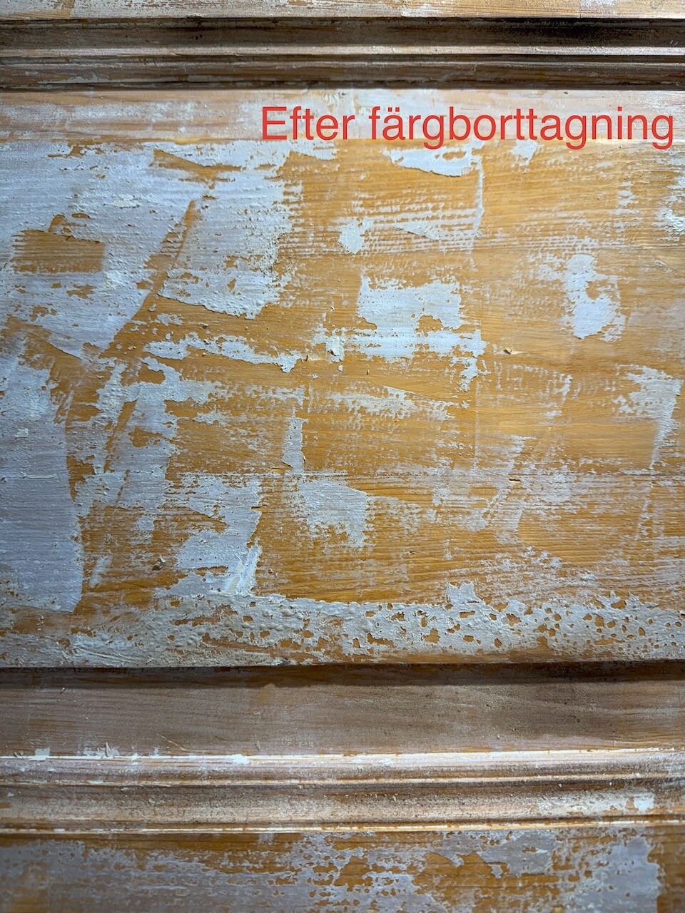

Nu har jag låtit medlet (JemFix) verka i cirka 17 timmar. Men, ingen skillnad mot tidigare snabbtest.
Det tar snabbt och enkelt översta lagret, mer verkar inte rå på linoljefärgen(?) under. Efter så lång tid hann medlet torka - så kanske (tveksamt) kan det bli bättre med inplastning.
Men, jag tror jag skippar kemiska medel och går på med värmepistolen.

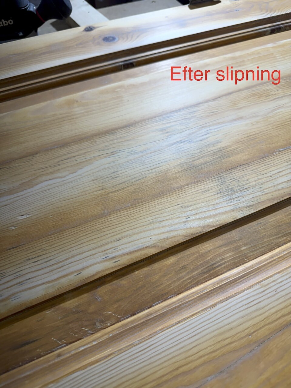

En dörr är nu klar för målning. Färgen borta och slipande med 80 - 120 - 240.
Jag gjorde en "investering" av en Speedheater Cobra. Uppskattningsvis går det på halva tiden att få bort färgen jämfört med en varmluftspistol (och förhoppningsvis mindre el 😆). Färgborttagning och slipning tog runt 15 timmar på en sida (med Speedheater).
Linoljefärgen som blev kvar efter värmen, var relativt enkel att skrapa (lätt tryck) och slipa bort.
Ytan är len som en nyrakad haka.
Bestämde mig för linolja - nu får vi se hur det går
