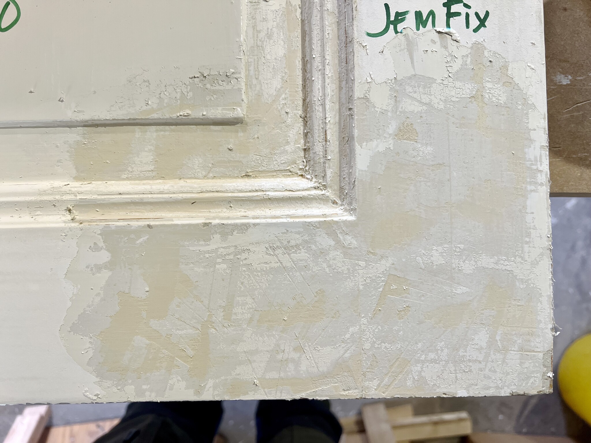

Avrapportering efter test med färgborttagning.
Jem&Fix: Snabb. Tog inte mer än 20-30 minuter för färgen att krulla sig. Dock endast översta lagret, så man behöver göra det flera gånger (sista bilden är efter två gånger).
Biltema: Händer nästan inget. Efter en timma testa jag med stålspackel. Lite försvinner, men inte alls i nivå med JemFix.
Slutsats: Får bli värmepistol. Tröttnar jag så blir det en Speedheater 😆

Testa att vänta betydligt längre än en timma. Typ åtminstone ett halvt dygn. Jag säger inte att det hjälper och blir bra, men jag vet att det ibland gör mer skillnad än man kanske tror.M Magnus_vb skrev:
Vore intressant veta vad jem&fix innehåller och om det sen efter en tvätt låter sig målas. jag har förstått att såpa eller målartvätt helst ska undvikas om man sen ska måla med linoljefärg. Frågan är vad man isf ska rengöra med efter färgborttagningen? Jag har också fönster och dörrar som ska strippas från färg, så tycker detta är mkt intressant. Speedheter har jag och det funkar, men det är ett stort jobb och färgborttagning kanske är enklare?
Man kan ju tänka sig att gå över med en slipmaskin efter färgborttagningen också. Men man bör nog "neutralisera" och tvätta ytan först...
