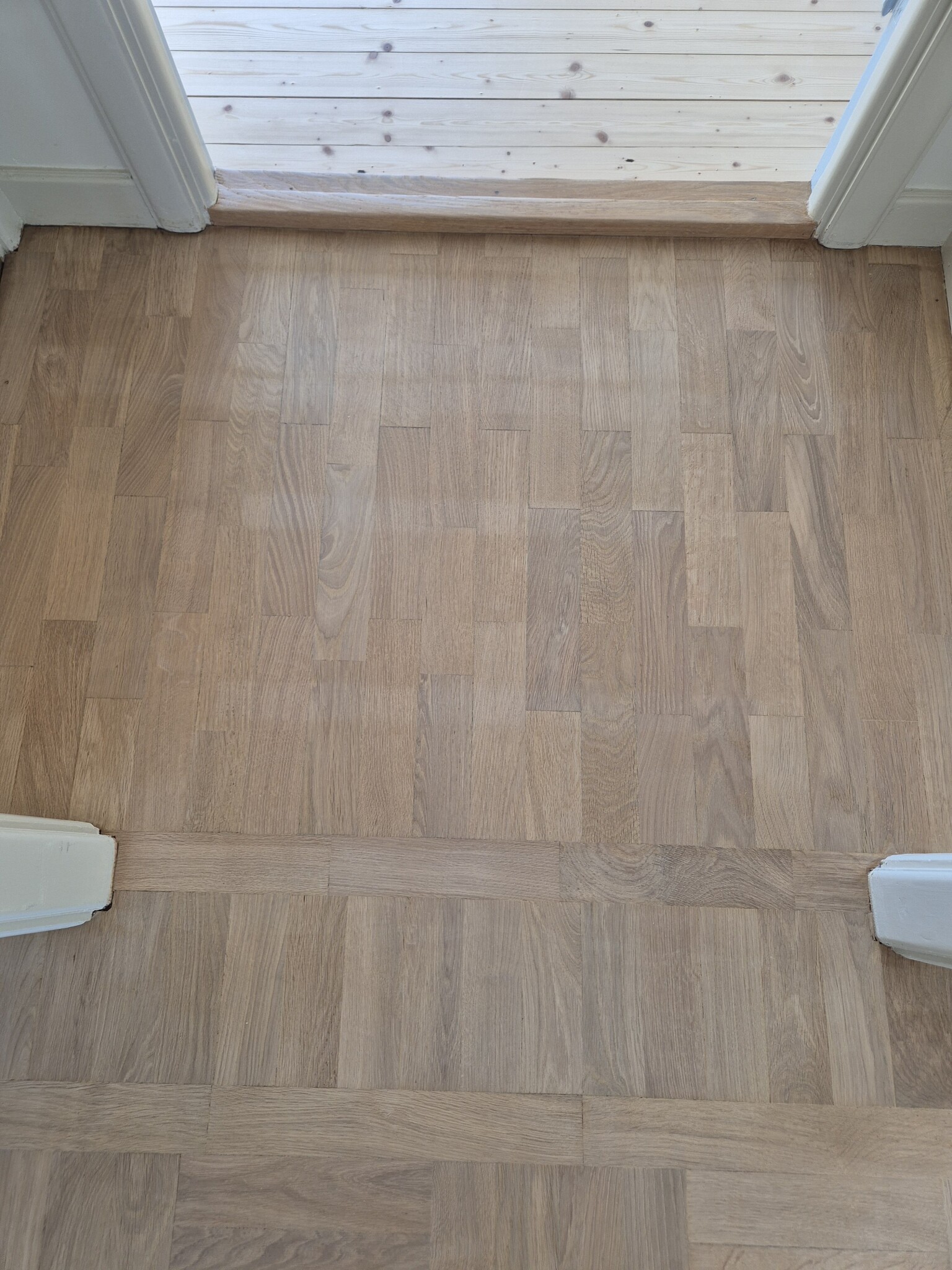

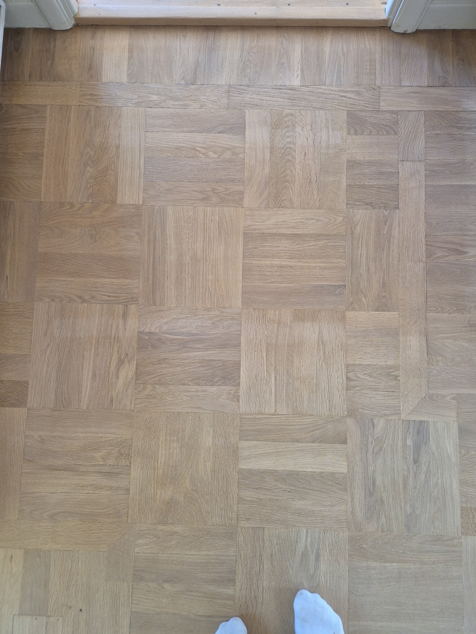

Nyslipad&lackad stavparkett - färgskiftningar där tejp för heltäckningsmatta suttit.
Har en golvslipare hemma som slipat och lackat del av vår stavparkett. Dock har vi sett massa 'ljusa-ränder' i parkettgolv efter lackning. Det har innan slipning suttit en tejpad heltäckningsmatta på stavparketten, och vi misstänker att de ljusa renderna är där det funnits tejpremsor.
Är det att vänta sig eller har man slipat för lågt? Vi upplever att det inte är ljusare på alla ställen där tejp suttit. Så vi säkerställer att vi fått en fackmannaslipning. Eller behöver lyfta detta mot golvsliparen.
Golvet är lackat med Bona naturale. Vi har också fler rum med stavparkett som ska slipas och lackas där det tidigare varit tejpad heltäckningsmatta. Om det är väntat med ljusa spår efter tejp, kan man få det att dövas med annan lack?

Min bedömning är att parketten inte har blekts lika mycket under tejpen som på resten av ytan. Det som bleker parketten är solljus/dagsljus. Av någon anledning kallar man det "blekts" trots att det blir mörkare. Efter en tid kommer då de ljusa områdena att bli lika mörka som resten av golvet. Det kan ta ett år eller mer. Men troligen kommer det att se mycket bättre/bra ut fram i vinter.T Thornadtsson skrev:
Man bör (=skall) ha samma lack på hela golvet. Lacka som om de ljusa områdena inte finns. Så fixar det sig med tiden.
Tänk på att inte lägga mattor på det nyslipade golvet, speciellt inte på de ljusa fläckarna. På så sätt undviker man nya fläckar och får jämn färg.
Ta gärna ett snack med golvsliparen. Det är ju en expert.
Hur kan parketten blekas genom heltäckningsmattan? Syntes inte ränderna innan slipning? Hur djupt går solblekning in i parkettträet? I min (högst begränsade) erfarenhet av att få parkett slipad så har alltid solfläckar försvunnit innan reporna och de nötta områdena. Kan lösngsmedlet i tejpens klister ha krupit ner i träet och blekt det? Ledsen, men jag har massor med frågor men inga svar
Tack för svar. Heltäckningsmatta har legat över hela ytan och fästs mes dubbelhäftande tejp, vilka så ger ränder. Golvet borde vara jämnblekt? Eller reagerar/bleknar det olika med tejpen(trots matta över)?O skrev:

Golvsliparen har fått vara själv över denna ytan under arbetet. Inte helt säker om de syntes, eller möjligen syntes lite innan lacken. Min uppfattning är från det jag såg från sidan, att de inte syntes innan lackning. .
