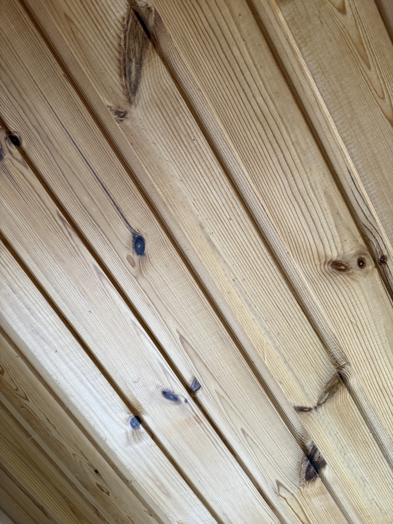

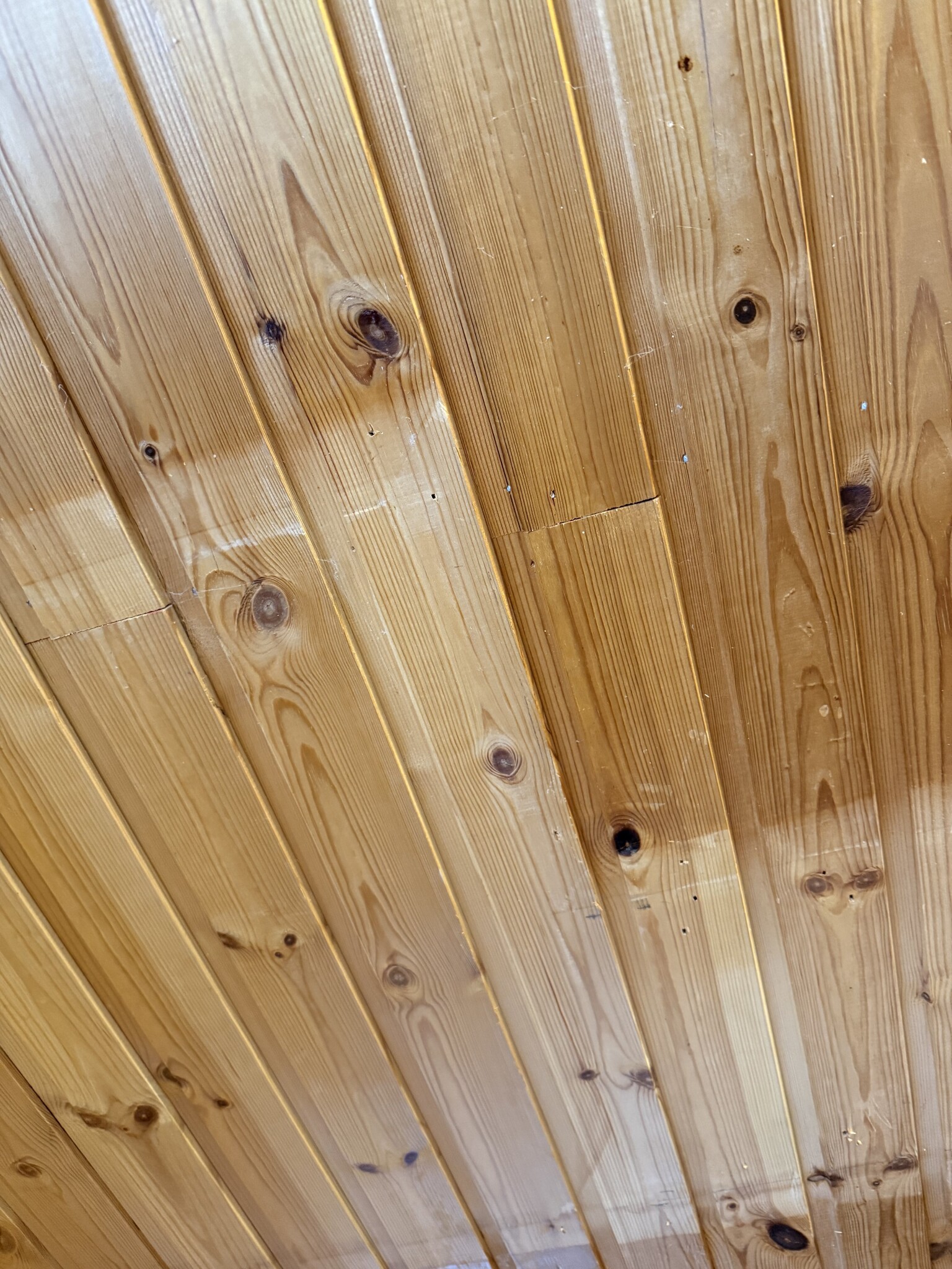

Någon som kan råda mig kring vårt trä-paneltak. Är hus från -71. Tror inte taket är behandlat på något sätt.
Hade vi kunnat måla direkt på taket? Eller behöver vi slipa det först? Bifogar två bilder där man på ena kan se hur ”solblekt” det blivit under några skåp vi tagit bort.
  • Brädfodrad trävägg med synliga kvistar i ljusbrunt trä.
  • Förgylld träpanel med tydliga träådringar och kvistar monterad på ett tak.

Du behöver inte slipa. Men tvätta först. Gärna med amoniak.
Sen kan du betsa eller måla.
Mitt intryck är att kvistar inte blöder igenom om virket är gammalt. Sedan skadar det väl inte att börja med någon spärrfärg. Annars ser jag inga problem.

Fantastiskt! Tack! Tänkte nog spärrmåla först för säkerhetsskull.

Tvätta o måla med spärrfärg kvistar slutar inte blöda men använd vanlig målartvätt ammoniak skall man inte använda absolut inte inomhus

Vi har ett liknande tak, vet inte om det är från 1951 rätt senare men vi gjorde såhär. Slipade lite grann, tvättade med målartvätt (luktade fjällstuga), målade spärrkombo med grundfärg rätt liberalt. Sen med matt vit takfärg.
Säkert 4, 5, 6 skikt takfärg, blev fan aldrig av med flammor. Och taket var i usel kvalitet som lätt syntes så fort det finns minsta ljus. Regelbundna märken från sågklinga eller nåt, osv.
Vår slutsats blev att det nog är lättare till nästa gång att riva och sätta nytt, som man också har målat på golvet.
Färgen vi använde var midun, från Byggmax. Hade använt deras väggfärg innan och var positiva till det men den här var väldigt svårt att arbeta med. Den var tjock så lätt penseldrag, och torkar fort så det blir lätt smulor. Väldigt väldigt fort.

Man bör ha en riktig snickerifärg på spärrgrunden. Själv har jag använt Flugger High Finish 5 men jag sprutar den med airlesspruta tycker det är jobbigt att måla panel i tak annars kan man rulla på o släta med pensel men man får vara snabb och ta brädorna i hela längden så man inte får sammanstrykningar

Jag har borstat (pga mycket smuts och spindelväv), tvättat av med målartvätt och sen spärrgrundmålat två gånger. Tänkte först bara köra ett varv spärr men tyckte redan jag såg lite gulnader, trots 50år gammalt tak. Imorgon dags för första lagret snickerifärg. Återkommer med resultat!

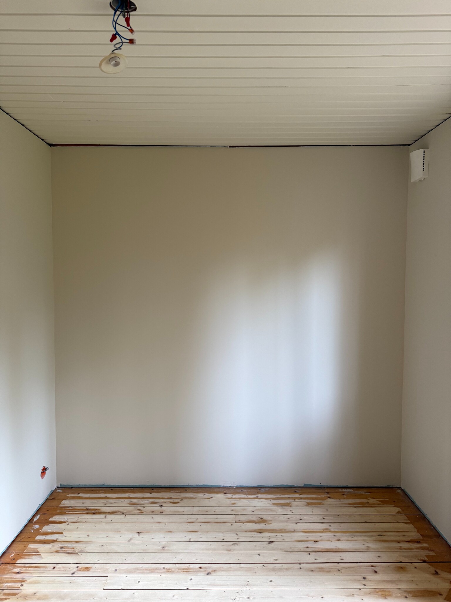

Nu är taket målat i hela huset. Det blev riktigt bra!

Snyggt! Tack för återkopplingen! Vad använder du för färg sen efter grunden?
Jag brukar använda oljefärg för fasad, det fungerar bra som spärr. 2 lager så brukar det klara sig👍
Jag använde den mattaste snickerifärgen. Lite väl dyrt men gillar att måla med snickerifärg. Färghandeln föreslog vanlig takfärg också för att komma ner i pris men körde ändå på snickerifärgen.
