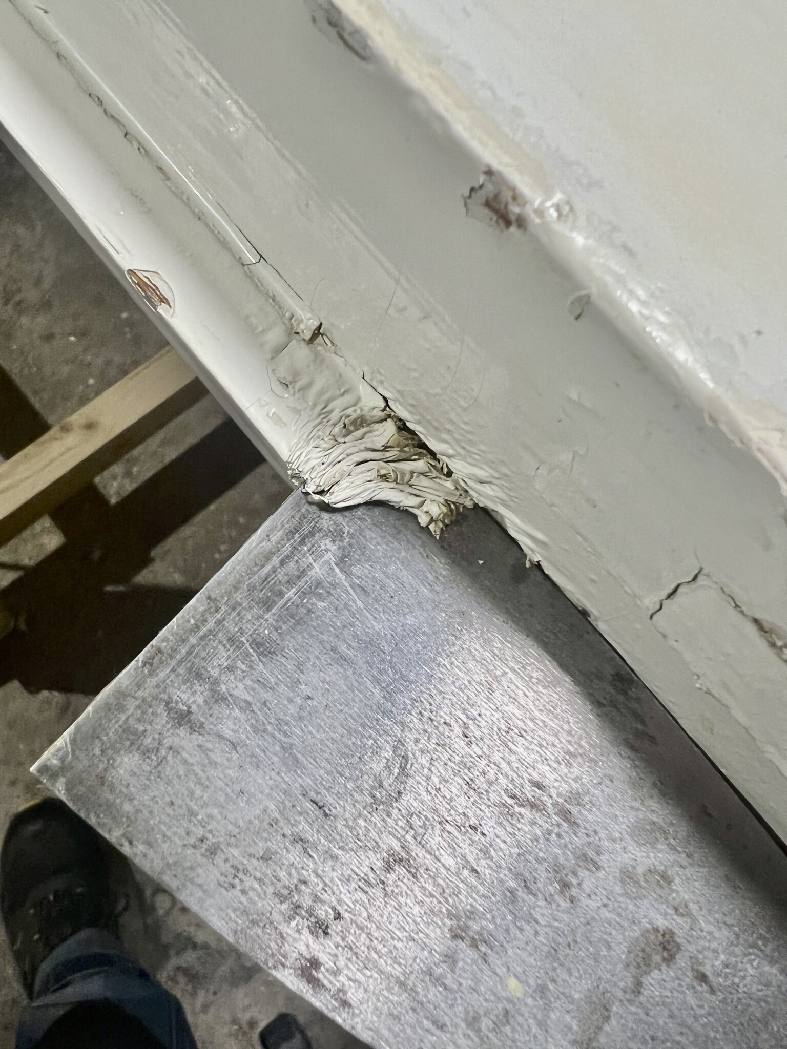

Jag behöver lite input om detta. Skall måla om hundra år gamla spegeldörrar. Dom är vita nu och skall fortsätta vara vita.
Men, behöver jag slipa ner dom till trärent först? Har försökt skrapa lite försiktigt för att bedöma färgtjockleken (dock svårbedömt). Tittar man på profilerna ser dom lite "mjuka" ut... Men jag kanske inbillar mig?
Det finns sprickor i färgen i övergången mellan spegel och profil - så där behövs lite skrapning. Men då finns väl risken att få en nivåskillnad (med synlig kant) efter ommålningen?
Ett dilemma. Spara massor av tid och energi om jag inte gör dom trärena 😆

Du kommer få mycket skarpare profiler om du skrapar rent och målar om. Spricka runt spegeln får du mer eller mindre alltid eftersom träet rör sig där.
Vid målning med en traditionell linoljefärg kommer sprickan att synas mindre, och profilerna behålla mer av sin form än med en modernare färg som lägger sig i tjockare lager.
Personligen tycker inte jag att övermålning med nyare färgtyper och utsuddade profiler räknas som patina. Mer som att man inte ser lika tydligt hur dörren var menad att upplevas. Det är kul att se hur intrycket förändras när man får kanter som var menad att vara skarpa och djupa skåror att bli tydliga igen.
Men det är ju en del jobb att göra det och bättre då att lämna orört och måla över om man inte vill göra det hela vägen. Är inget fel med det heller och lämpligt att prioritera efter vad man har av tid och intresse. Då finns det gamla orört kvar i botten om någon vill ta fram det någon gång. Var noga bara att slipning inte går ner och skadar listernas profil.

Oj-oj. Jag behöver fundera ett par varv till 🤪 (måste ändå skaffa en mer passande profilskrapa)
Jag tog bort beslagen vid handtaget, och det verkar som det bara är två (?) lager färg: En grå-grön matt färg (linolja) i botten och en riktgt hård och blank vit ovan den (ev. två lager av den vita).

Det krävs värme, rätt skrapor och tålamod. Om tidsåtgången är orimlig eller inte beror på den som ska göra det. Men har man inte tiden så är det bättre att avstå än att stressa.
Tips på skrapa: Bacho 625, med olika formade skär.
Den har jag 😀, med trekantsbladet och det som kallas "pear". Dock passar inte radien så bra, så jag tänker införskaffa den lilla Speedmaster med 6 olika profiler.R Räknenisse skrev:
Just nu lutar det mot att skrapa bara där det behövs. Men kanske gör jag en liten test med varmluftspistol på en liten yta med profil. För att försöka bedöma hur mycket "skarpare" profilen blir.
PS. Jag har testslipat lite med 40-papper. Biter knappt på färgen 😆 Tåligare färg förr.
Speedheater är att föredra för liknande jobb. Det kommer ta ett par kvällar att skrapa rent. Om man är försiktig så brukar man kunna klara att inte skada profilen för mycket.
Tyvärr ser det ut som om det är övermålat men nån tjock plastfärg. Den kommer släppa i sjok från linoljefärgen underst. Man kan givetvis bara måla över, då försvinner lite av profilerna och det är svårt att inte få tidigare "flisor" och släpp kring speglarna snyggt. Man KAN spackla, men bara om det är få skador, annars blir det mer jobb med det än att ta bort all färg.

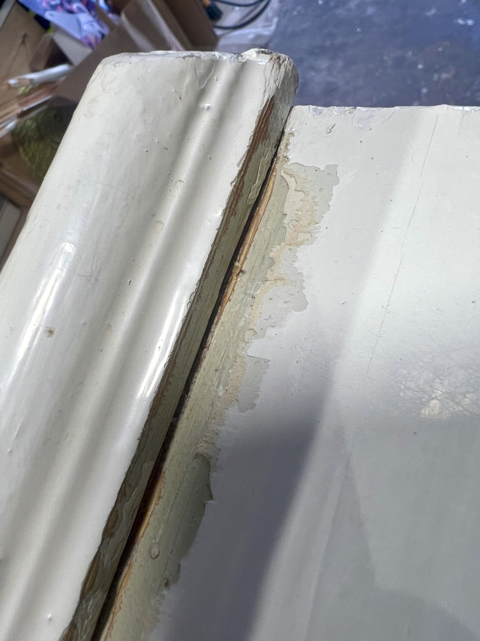

Har sovit på problemet, men kan inte bestämma mig. Har nu testat - och min lekmannamässiga bedömning är att profilerna blir lite "skarpare".
Tror (?) inte det är plastfärg: den har gulnat rejält (tydlig skillnad där jag har slipa) och det blir "smulor" och mindre klumpar av färgen som jag skrapat bort (med värmepistol). Om jag går på trärent så behöver jag hyra en speedmaster.

I ett gammalt hus kan man tillåta sig att inte vara konsekvent tycker jag. Nån dörr kan få bara bli övermålad (kanske tillsvidare) - en dörr som alltid står öppen mot en vägg kan man fuska på den sida som inte syns. Det går alltid att gå över dörren igen.
Jag tror du ska kosta på dig bra verktyg, speedheater och några olika skrapor. Sen ha tålamod och ta en dörr i taget.
Det är sannolikt inte linoljefärg du skrapar bort för den är svår att måla sådär tjockt. Men det kan vara spackelfärg man hade under linoljefärgen även om jag inte tror det.
Att bara tvätta och måla över med linoljefärg, rakt över flagor och ojämnheter, kan också funka - det blir en enhetlig färg och man förstår att det är en temporär lösning. Jag skulle dock inte måla en tjock plastfärg över då det gör det svårare att skrapa bort allt den dag du har tid att skrapa trärent (eller någon efter dig gör det). För en sak är säker. Dessa dörrar kan leva flera generationer till - något som moderna pappdörrar inte kommer göra.
