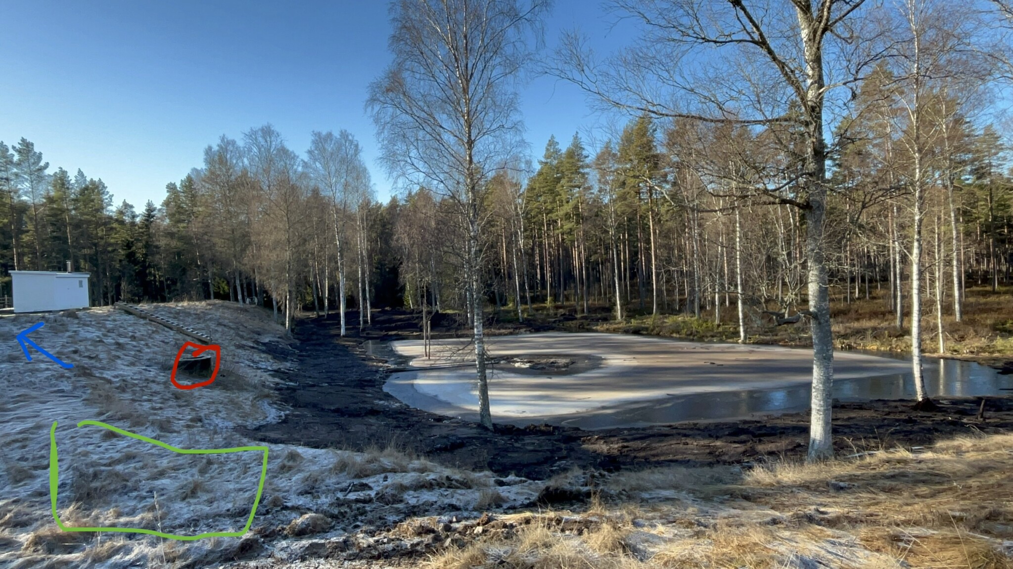

Sommarvattenpump – 12 V off grid eller lägga en kabel?

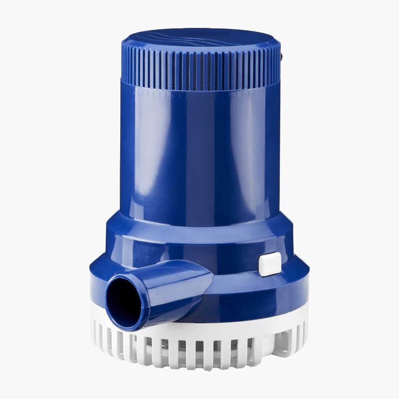

Nu har jag bränt två sådana här pumpar och är på väg att köpa en tredje..
https://www.biltema.se/bat/pumpar/lanspumpar/lanspump-95-lmin-2000060071
Gick tillbaka till tråden för att se när det första bytet var, men det hade jag visst inte skrivit om.
Första gången var det mitt eget fel, då hade vattennivån sjunkit så pumpen gick torrt. Nu verkar den bara ha lagt av. Men den har väl gått tio timmar om dygnet i kanske fem månader, så det är väl ok.
När det blir permanent installation för rotzonsfilter senare i sommar/höst blir det dock rejälare pumpar.

Tack! Ja, det är nog dags att ge upp solcellsidén och köra köpeström istället. Sådan måste ändå dras fram i närheten.
I samband med det här måste infiltration till avloppet anläggas och pga. dammen kommer den skiten behöva pumpas bort en bit. Så till trekammarbrunnen (rött) ska det ändå dras el för en skitpump från strax till vänster ur bild (där inkommande el sitter; blått). Så att även ha köpeström till rotzonsfiltret är väl förmodligen lika bra.
Lite synd, även om jag iofs. tyckt att det varit rätt fult med solcellerna. 😇

Ja, jag vet. Särskilt då anläggningen flyttats upp i backen känns solceller kört. Det hade varit en sak om man skulle lyfta vattnet under en meter, men nu blir det snarare tre. Det kommer inte bli bra, det inser jag ju egentligen.
Det var bara ett lite roligare projekt.
Men exempelvis en sån här Superflow-pump verkar dra under 100 W och därtill gå att reglera ned.
Så på trådens grundfråga blir det väl att lägga en kabel då. Synd att jag i sommar köpt ett par solpaneler till i väntan på att det ska grävas…
