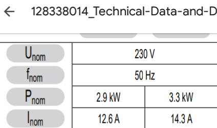

Tillverkaren anger nominell effekt 3.3kw så det väl den bör man väl då ta höjd för
"Nominell effekt är den avsedda, kontinuerliga effekt en maskin eller apparat är konstruerad för att leverera under normala driftsförhållanden"
Tabell över tekniska data visar nominell effekt på 3.3 kW, spänning 230 V, frekvens 50 Hz, med ström 14.3 A.

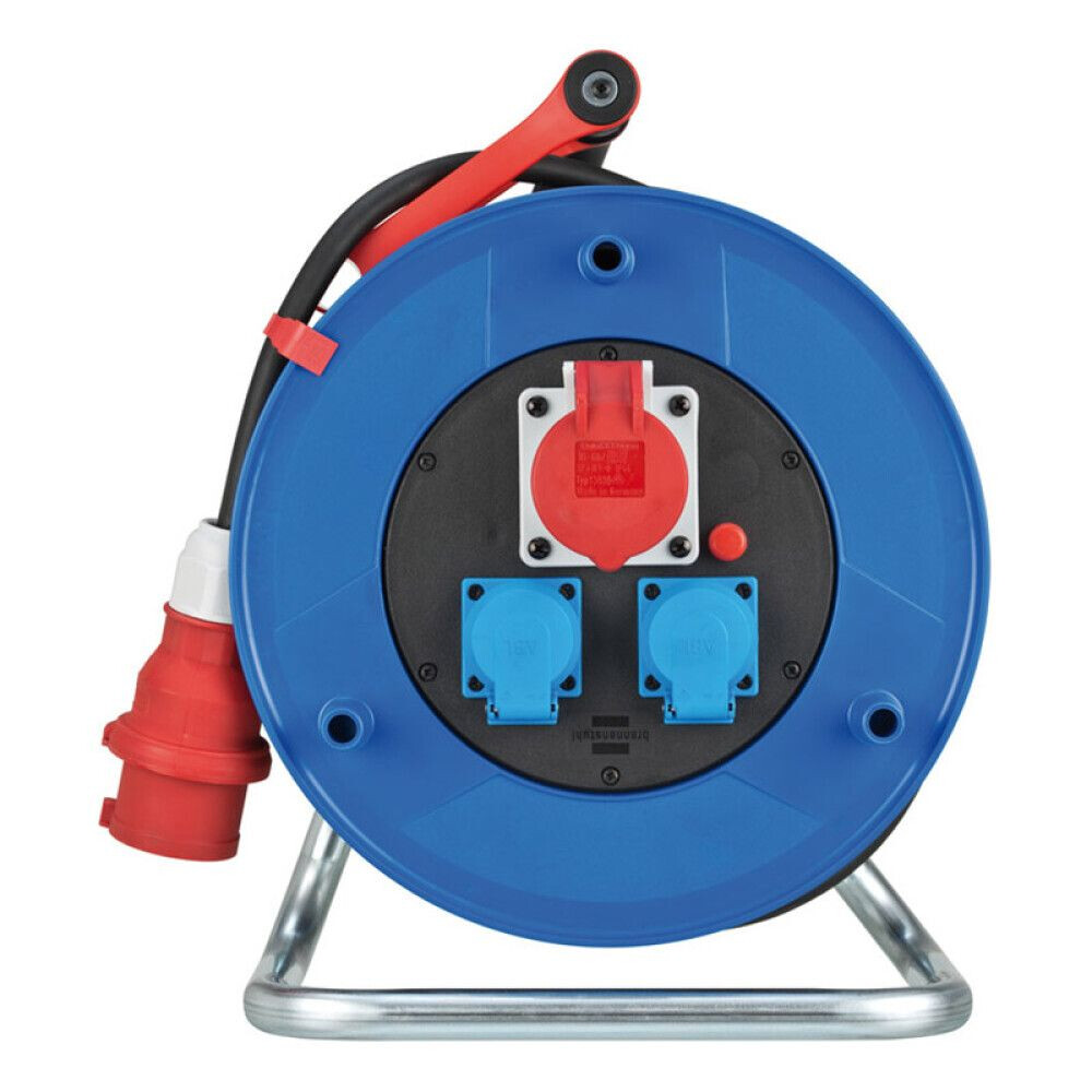

Plan B är att skaffa en sladdvinda 3-fas till 1-fas då jag har ett 3-fasuttag i garaget, tex. Brennenstuhl för att inte stressa min elinstallation i önödan, även om det bevisligen funkar rent praktiskt:
Blå sladdvinda för el, med röda och blå uttag, står på metallställning.
3fas till 1fas tillför ju ingenting i denna ekvation. Verkar enklare att bara skaffa en 2,5mm2 skarvsladd och sedan köra på?
Mikael_L
Om han råkar ha ett vanligt uttag säkrat med 16A så kan din idé funka.
För det är ju det som 3-fas till 1-fas tillför här, det kommer på en 16A säkring.

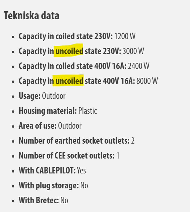

Och ha inte skarvkabel hoprullad på rullen om det finns sådan. På "finare" skarvkabelrullar så står det hur många watt man får belasta skarvkabeln med om den är in- eller utrullad.

Det tillför 2,5 mm2 istället för 1,5mm2 och att det faktiskt sitter 16A säkringar istället för 10A säkringar, så på pappret är det "rätt lösning". Även om det är dyrt, typ 1900 spänn på Bauhaus för kabelvindan - men då har jag ju å andra sidan 20 meters räckvidd på mitt 3-fas uttag i garaget om jag vill köra annat som kräver kraftigare laster än vanlig 1-fas 10A i huset framöver.
Specifikationen på den här Brennenstuhl är att den klarar 3 kW med utrullad kabel:
  • Bilden visar specifikationer för en kabelvinda: kapacitet 1200W till 8000W, material plast, utomhusanvändning, 2 jordade uttag, CABLEPILOT stöd.
