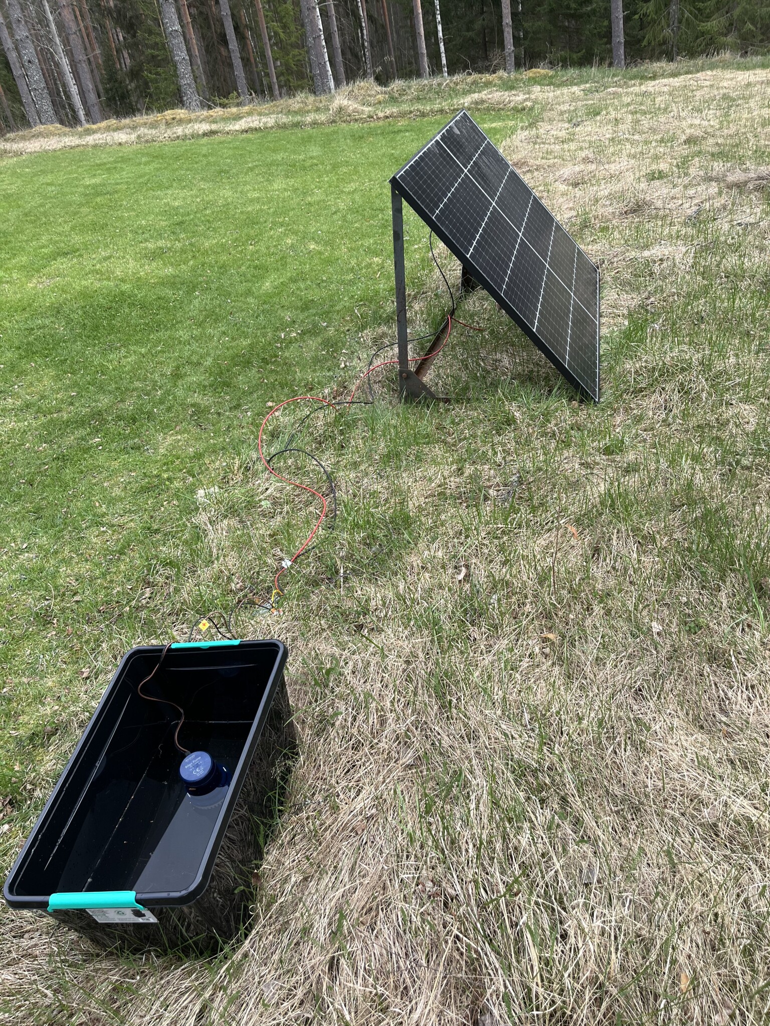

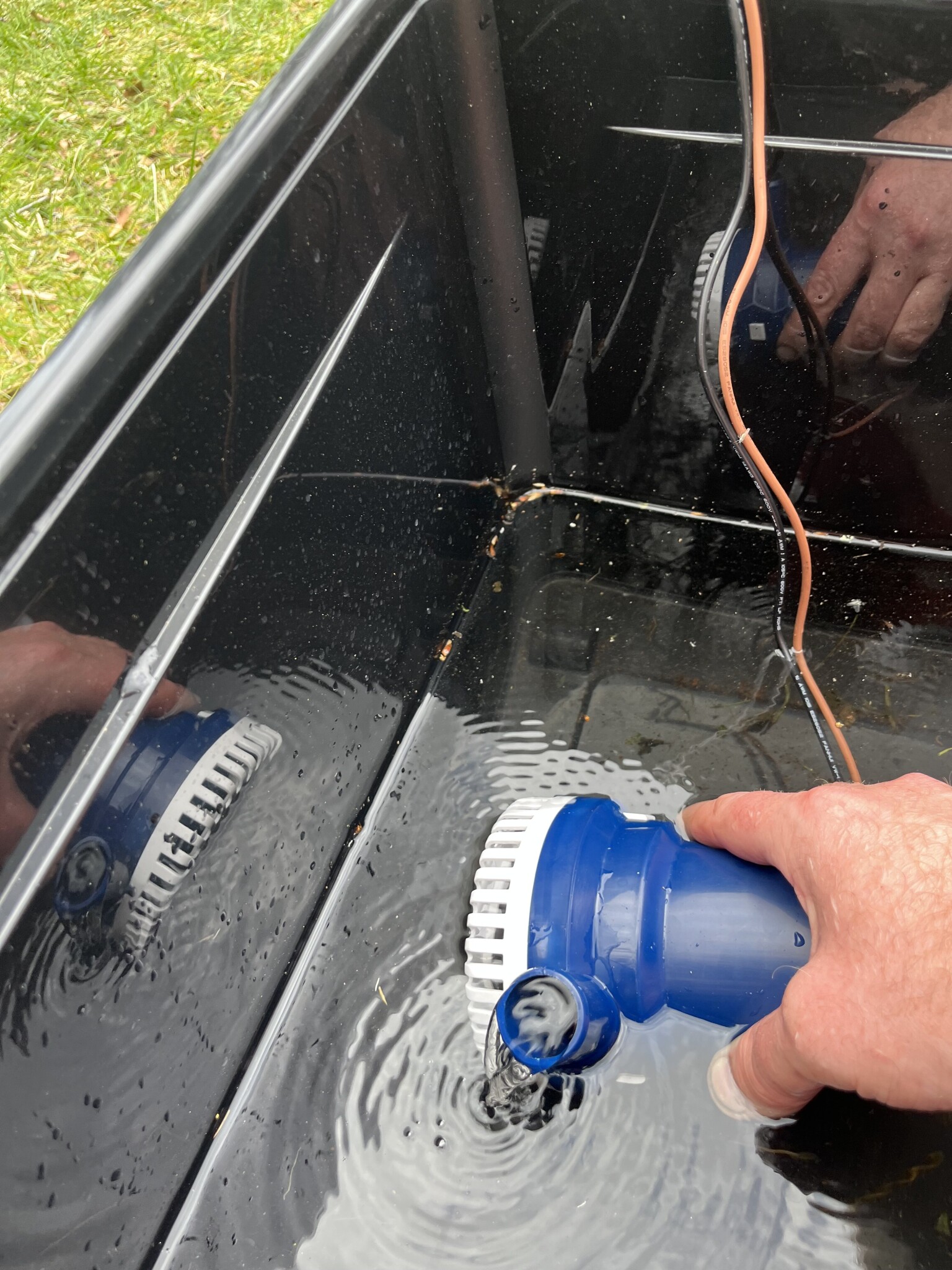

Då är testriggen igång!
Det är mulet och solcellerna ger bara 8 V in, men det räcker för ett lite försiktigt pumpande, om än inga 95 liter pår minut som pumpen är typad för.
En liten, liten rännil.
Så nu blir det till att bygga en vettig ställning och få upp grejerna vid dammen. Sen några veckors utvärdering av om det här fyller någon som helst syfte, eller om det måste fläskas på.

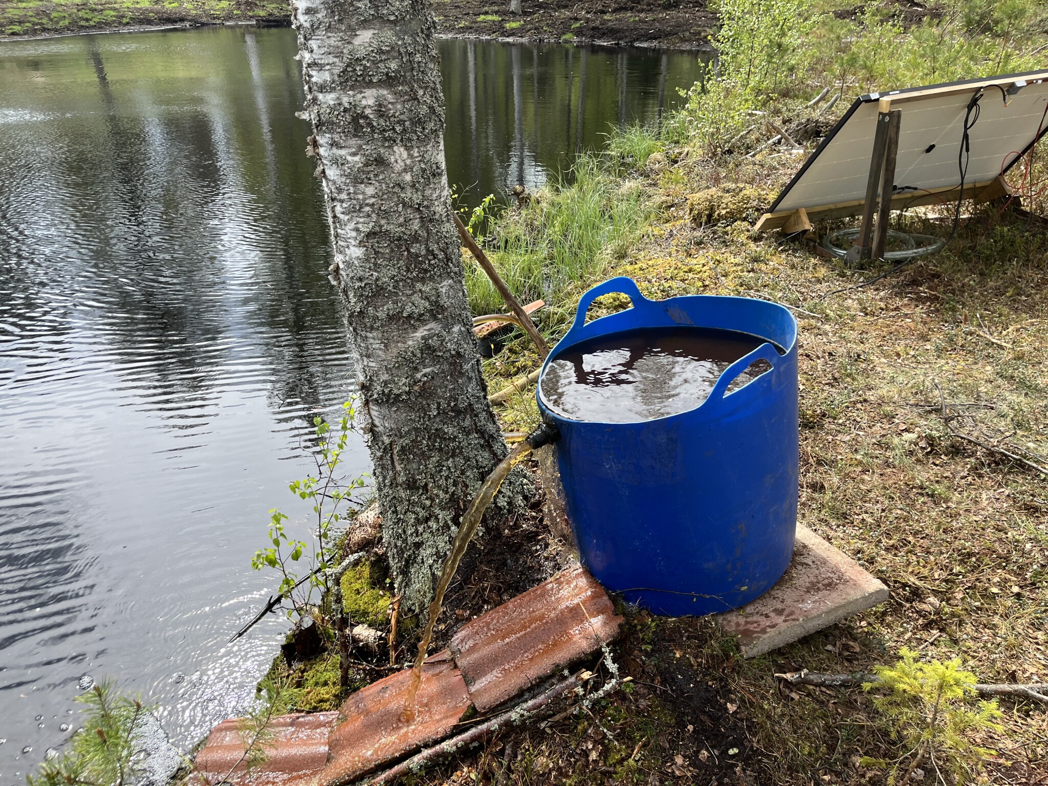

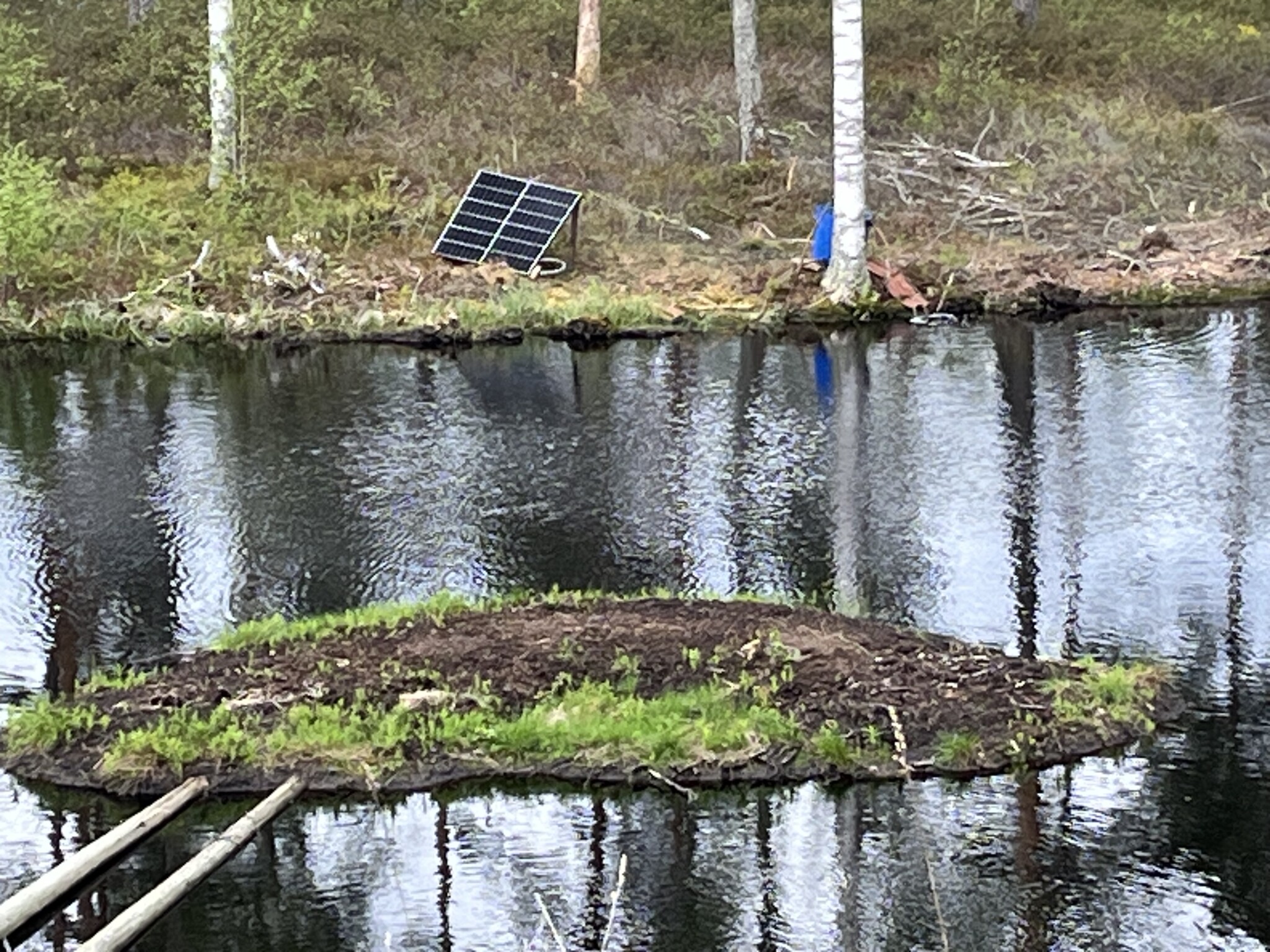

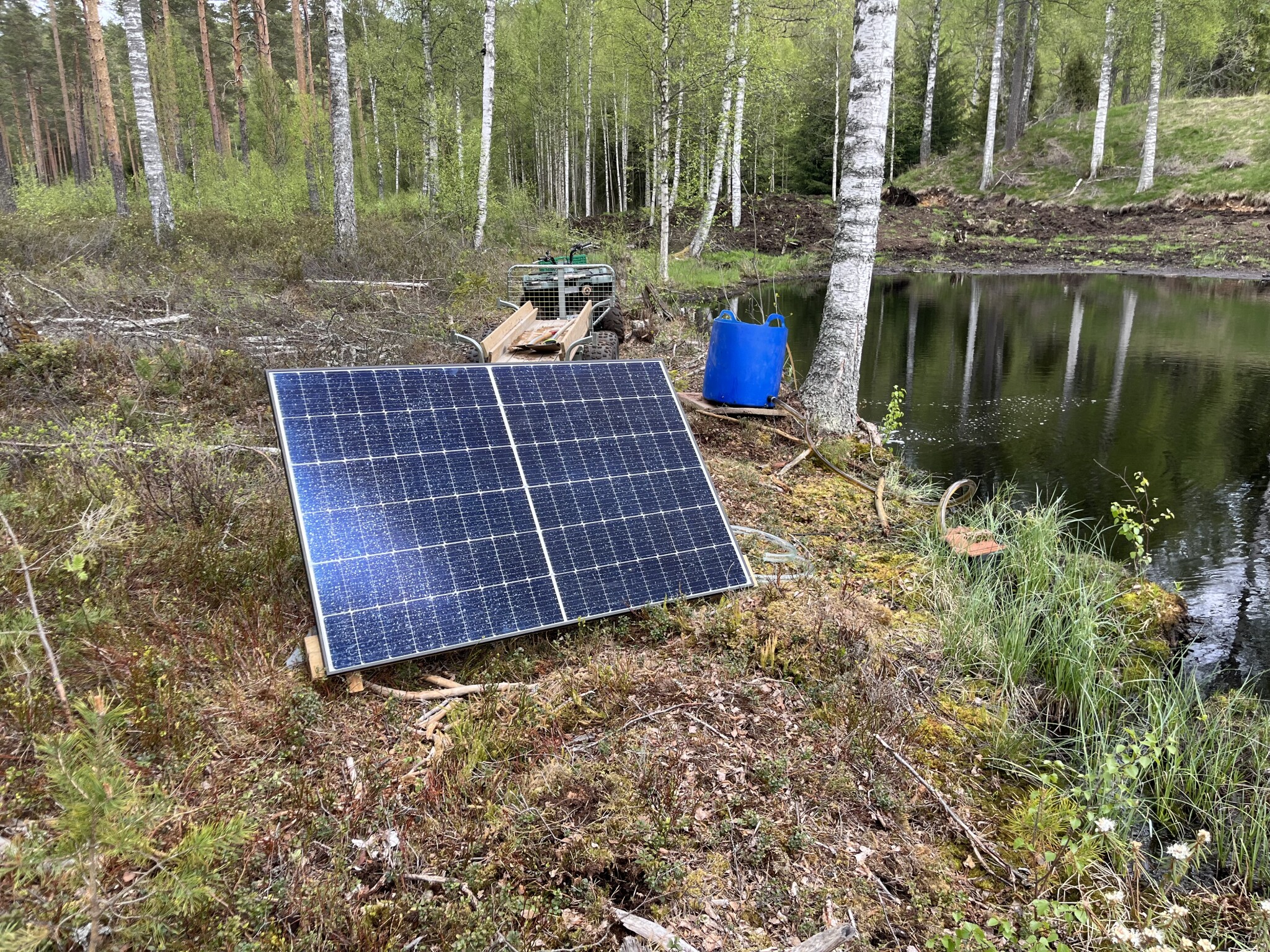

Nu är version 1.0 igång. Har bara fyllt en tunna som ändå stod på logen med 50 % sand och kopplat ihop grejerna än så länge, så det här med om det tål kontinuerlig drift och annat kul får komma sen.
Tvekade in i det längsta om jag skulle sätta en backventil och sil inne i tunnan men valde bort det då det skulle bli så jobbigt att göra rent. Kan få ångra det.
Såhär blev det i alla fall. Ska anlägga ett lite bättre inlopp att ha pumpen i, och kanske ytterligare ett par genomföringar upptill i tunnan så det inte bara rinner över, men det ska få gå ett tag på test nu.
