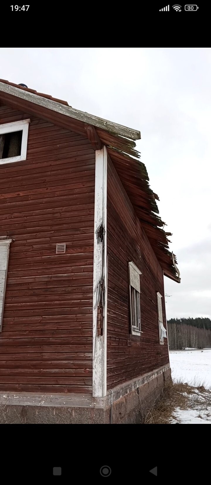

Taken är i sämre skick än väntat. Vet inte riktigt nu hur jag kan laga planktaket. Det är inte råspont utan planktak på boningshuset.
Taket på ladan är också planktak.
Se bild för största utmaningen på huset.

Det är stora problem på sista biten av takpanelen på ena sidan. Känns mycket onödigt att riva allt utan skulle vilja laga uthängetthänget på något vis.

Samma taktyp men inte lika illa vid takfoten som på mitt.
Är det en klassisk tjock tjärpapp eller en modern tunnare? De modernare kräver tätningsremsor under bärläkten för att inte läcka genom spikhålen.K Kurt-olsson skrev:
Massor av folk har fått problem med dropp från spikarna vid slagregn.

Just nu är planen att försöka rädda planktaket, men om det inte går så tror jag att det kna bli tjock råspont och papp, läkt och tegelpannor.
Jag vill göra allt för att ev rädda planktaket. Fatta att taket hållt i snart 100 år utan ens en pappbit.
Skulle vilja köra med mer naturligt material och old school.
Om taket inte går att skarva på så kan man ju alltid köra tjock råspont vertikalt och sedan lägga papp och sedan strö och bärläkt. Just i mitt fall tror jag det kommer få exakt samma höjd på taket.
Nuvarande: -> 2st Plankor om lott + Bärläkt för telgel
Nytt tak -> Råspont + Papp + Ströläkt + Bärläkt.
Det skulle möjliggöra att jag kan lägga om en sida åt gången...
Jag tror tyvärr det är omöjligt att laga taket bit för bit, man måste nog bestämma sig och sedan bygga en ordentlig ställning och sedan riva allt på en gång och lägga nytt på en gång.
