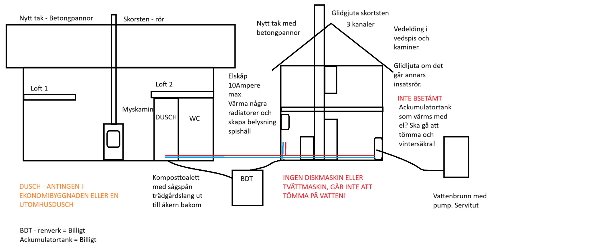

Sommarhusdrömmen i Södermanland
Går lite långsamt nu i processen men skissar lite.
Den skiss kommer att uppdateras och jag tar gärna input. Just nu är det viktigaste att inte vara beroende av teknik som går sönder utan att jag skall kunna kallställa huset och låsa nyckeln och dra om jag behöver.
Tror att jag kanske inte kommer att vara i huset på tre månader ibland. Så viktigt att man kan stänga ner allt säkert.
En annan sak. Om vi rangordnar en lista på "Worst case scenario" Är det något annat som jag glömmer att man skall titta efter?
1: Genomruttet timmer som inte går att rädda
2: Kreosot överallt
3: Hussvamp
Jag kommer ju riva ytskickt innan jag börjar lägga pengar på huset men det kanske är en bra ide att hyra en besiktningsman som går igenom allt, han borde ju kunna ticka av de värsta av fällorna?
Vad tycker ni?

Om tanken är att lösa det viktigaste inför vintern så låter det klokt att provisoriskt fixa ev läckor på taket, byta trasiga pannor osv. Samma sak med fasaden om det finns risk för regn och snö att komma in där (trasiga fönster t.ex.). Och kolla att det är bra ventilerat, vilket det väl borde vara i ett sekelskifteshus om ingen plastat in det under åren.
Det blir sedan spännande att lite noggrannare undersöka skicket. Är det lockpanel kan det nog vara ganska lätt att ta loss en panelbräda här och var och se hur det ser ut. Och ska du ändå riva ytskikt inneså kommer det ju ge mycket info, hur det ser ut där bakom.
Vågar du då bryta upp golvet? Risken är ju att hitta stora arbetsprojekt. Om det luktar bra så kanske det inte behövs?
Vad som ska göras långsiktigt beror på hur du ska använda huset. Det låter som ett fritidshus som ska stå kallställt i perioder. Då kanske värmelösningar inte är nr 1. Om det är ett mindre hus som skissen antyder så räcker eldstaden och några elelement för sommar och höstvistelse. Jag funderar på vad ackumulatortank fyller för syfte?
Reningsverk tillhör nog varken billigaste eller enklaste lösningen för BDT och kan kräva el. Är det sådana krav i området?
Vad är det för hustyp och vad vill du att det ska bli för hus? Är det före detta torp/ manbyggnad på gammalt småbruk och du vill behålla stilen på hus och omgivning? I så fall kan betongpannor bli helt fel, likaså ev. målning med plastfärger.

Kommer att försöka göra minimalt med ingrepp om det inte är något som är galet fel. Istället för att "blåsa ur" så vill jag gå mycket varsamt fram och återanvända så mycket material som möjligt.
Ackumulatortank är bara för att ev kunna duscha varmt samt ha varmvatten när man diskar. Men det får verkligen bli i slutskedet isåfall.
Husets strategi är att hålla det så enkelt som möjligt utan tekniska lösningar som kräver underhåll eller kan gå sönder.

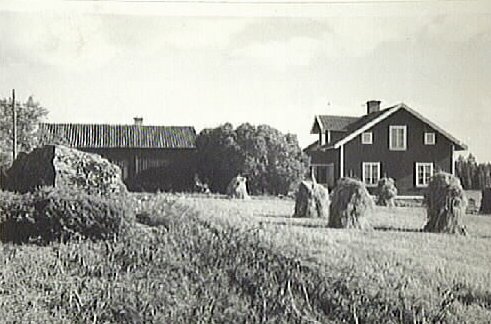

Just nu har processen gått vidare så jag känner mig bekväm med att avslöja lite mera. =)
Jag bifogar bild på huset som är byggt 1914.
När det gäller avlopp så skulle jag köra med 3-kammare och infiltrering/markbädd för BDT+KL alla dar i veckan om kommunen går med på det och du har markyta för det - den lösningen behöver ingen ström och mycket lite underhåll - möjligen är jobbet att få genom en avloppsventilation genom i huset upp till tak (1 st och i varmaste huset) som kan avskräcka en smula. - ventilationen blir viktig om det är mer än en sporadisk vistelse då och då för livslängden av avloppet (framförallt infiltreringen/bädden där huvuddelen av nedbrytningen sker och kräver mycket syre ) .
Du har 2 hus och se till att söka för storleken att avloppet då räcker för 2 hushåll (10 PE)
En riktig WC och kan sitta på tronen i frid i var hus slår alla krystade lösningar för '1' och '2', du kan ha vettig dusch, diskbänk, diskmaskin, även badkar.
Du behöver inte göra all detta nu, men när du söker för och sedan gräver avloppet så skall det vara dimensionerat för detta.

Vi har också en äldre fastighet där vi haft en tveksam toalettlösning. Nu mera en trekammarbrunn och helt vanligt avlopp. Bara att har vattentoalett och riktig dusch inne är mer värt än samtliga renoveringar och tillbyggnader vi gjort.
Sedan att slippa div medel och övervakning el mm som ofta dessa reningsverk kräver, nä det ska vara enkelt och driftsäkert.
Jag kanske kommer att ändra mig men just nu är planen att ha ett utedass i ekonomibyggnaden och kompostera materialet.
Minns utedassen från tiden med scouterna och jag tror man kan göra det riktigt bra.
Min plan är att göra mig fri från staten och så självförsörjande som det bara går.
Just nu finns el frmadraget så kommer dock troligen köra vidare på fast lina men med sänkt ampere maxbelastning.

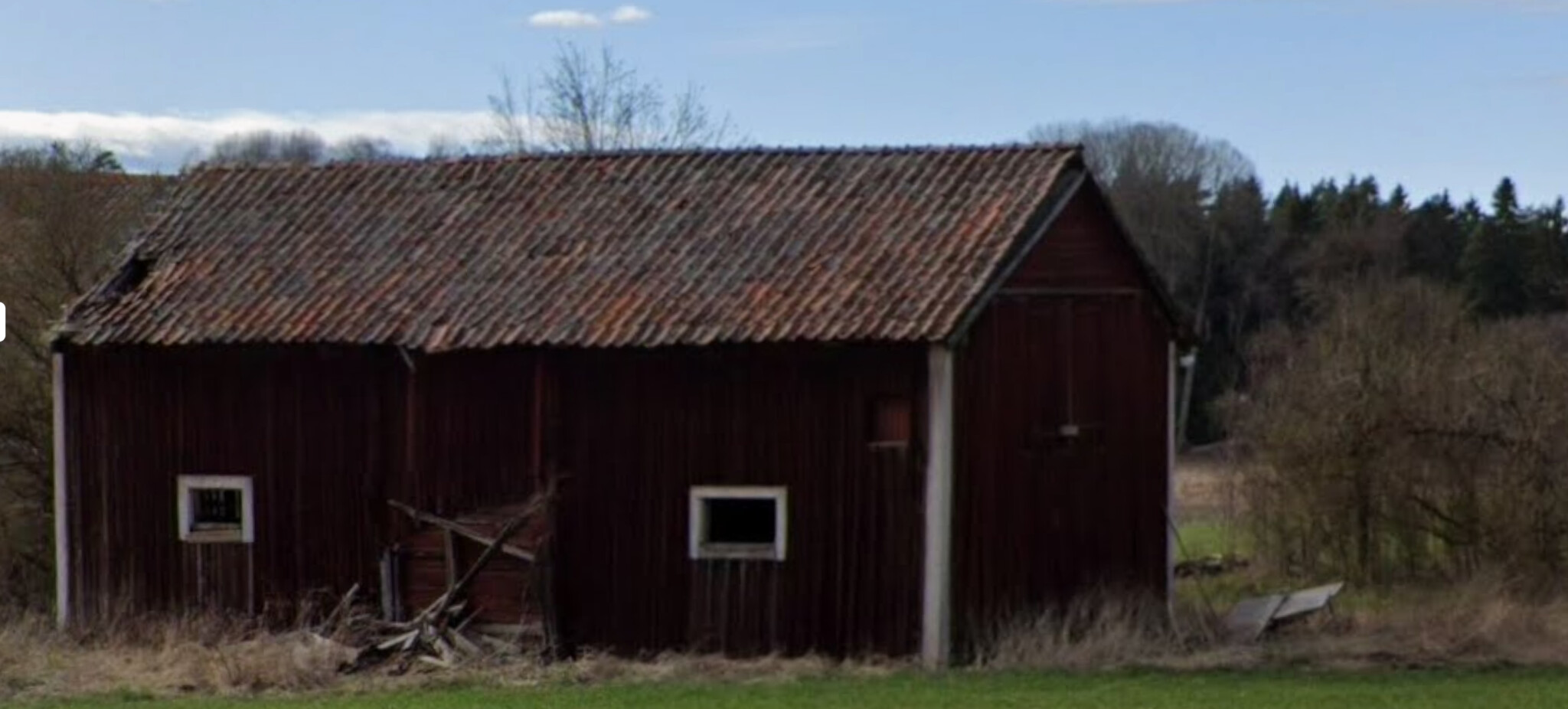

Update. Det går framåt i processerna. =)
Just nu har jag börjat med en priolista och det är egentligen bara en punkt i starten som är viktig som kommer att hålla mitt fokus. Det är att taken skall hålla tätt. Jag kommer inte att kunna lägga om taket inom snar framtid så det blir aktuellt att "lappa och laga" tills jag får mycket tid på sommrarna att lägga om hela taket sen.
Så här ser det ut på ladugården. Det är det risigaste taket. Taket till boningshuset är mycket bättre men jag behöver riva inomhus och se så det inte läcker samt fixa några lerpannor.
Några frågor som dyker upp.
Räcker det att tvätta lertegelpannorna eller ska man behandla med något som är vattenavvisande. Kommer INTE att skaffa nya betongpannor till den här typen av hus. Jag vill ha kvar tegelpannorna då det är otroligt mycket charm i dessa.
Ny papp och läkt blir det givetvis sen.
Skeptiskt till om ladugården ens har råspont så det måste också på plats sen.
Hur fixar man hålet snabbast? Pressening? Eller ska jag försöka pilla in en plåtskiva eller något?
Regla lite temporärt och försöka lägga upp nya tegelpannor?
Vad tror ni är bäst akutlösning?

En pressening ovanpå pannorna är en variant jag sett användas ibland i alla fall. Om den är den bästa akutlösningen eller inte vet jag inte. Borde ju funka tycker jag, om du lyckas förankra den bra. Inte så snyggt och charmigt dockK Kurt-olsson skrev:Update. Det går framåt i processerna. =)

Hej
Vilket projekt du åtagit dig
Vad bra om du kan behålla lerteglet på bägge byggnaderna, det är så fint.
Börja med att försök få taken täta, det kan räcka med nya bärläkt och komplettera med nya/gamla pannor, med lite tur finns ett lager på gården redan i någon gömma.
Även om enkupigt lertegel inte är riktigt tätt så fördröjer du processen bara med att komplettera men nytt tegel, och då det inte finns moderna material i byggnaden står den emot fukt bättre.
Men, prioritera taken.

Om du själv inte har några reservpannor kanske grannarna har bytt tak och har ett överskott av begagnat tegel?
Vill/ behöver du köpa lertegel har annars Hedenstedt i Trosa annars det mesta innom beg lertegel.
Tack för alla svar. Jag tror jag kommer att hitta fler pannor runt gården samt få möjlighet att köpa av tidigare ägare från andra byggnader som rasat.
Pressenning får nog bli första lösningen som jag har med mig direkt vid första besöket. Den får man surra fast med en regel över snörena så hoppas jag att den inte blåser bort direkt. Måste ju täcka lite av nocken för att göra verkan.
