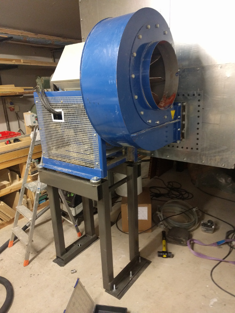

Vi började med kaffet:) fick även upp fläkten, bultade i stativet via motorkuddar ch bultade sen stativet i golvet med expanderbult. Övergången mellan fläkt och filter, tillverkad av vinkeljärn svetsade till två ramar samt kapellväv skruvades också fast. Med aningen för få farmarskruv om man frågar phl. Lagom många om man frågar mig:)

Så här såg det igår när jag lämnade snickeriet. Fläkteländet skulle enligt utsago väga 200kg vilket nog kan stämma. Diverse olika lyfttekniker diskuterades och testades, alla byggde på att fläktpaketet lyftes upp och pallades upp med europapallar underifrån. Efter att stativ skruvats i golvet med 6st M12 expanderbult samt fläktpaketet skruvats via dämpfötter i stativet vill jag påstå att allt står stadigt :)

Jag vill inte vara sådan men fläkten sitter upp och ner, kommer aldrig att fungera åt det hållet..:)
Riktigt seriöst daniel
