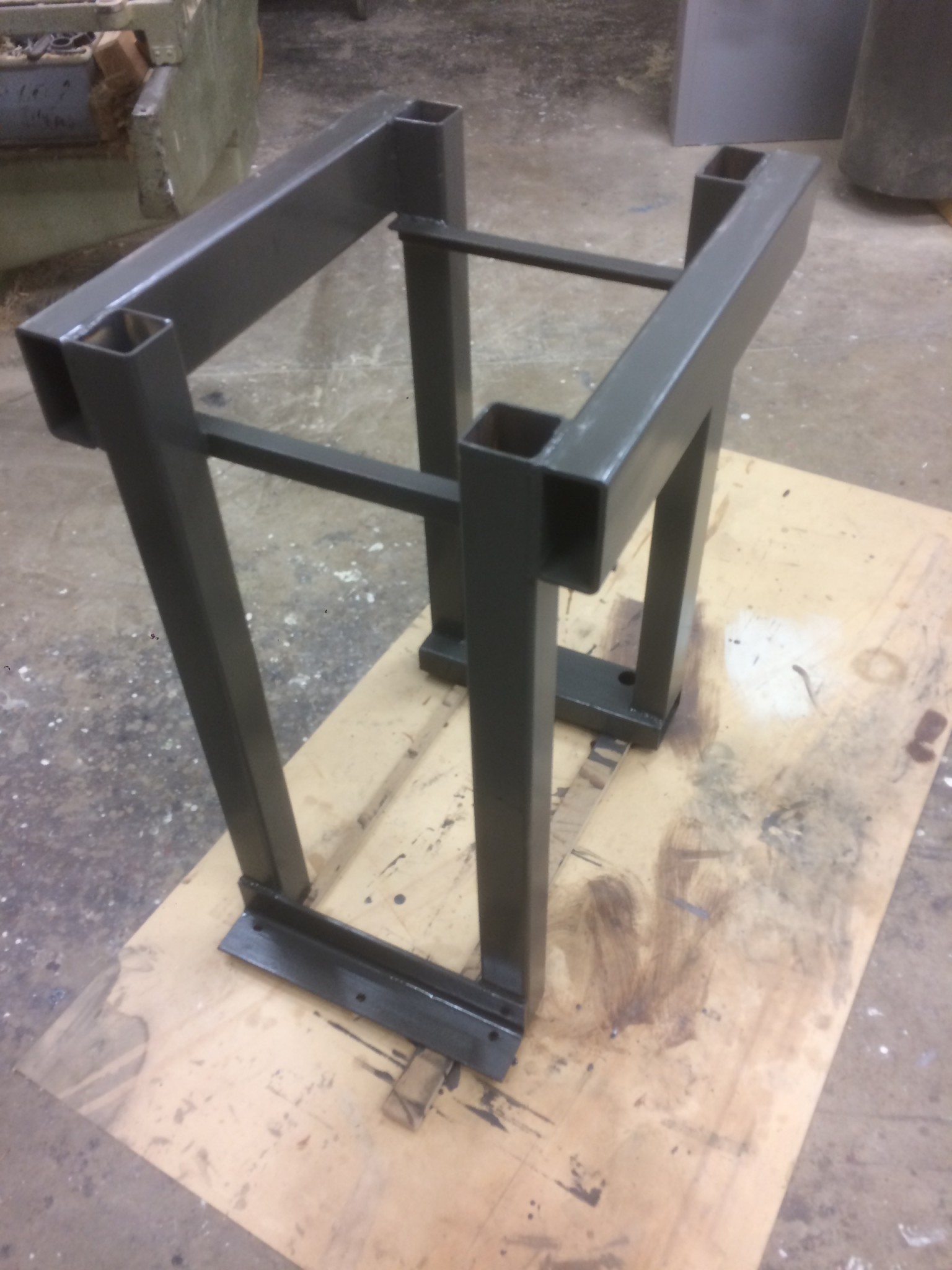

Söker konstruktionshjälp förhöjningsben spånfilter
Även för mig som saknar erfarenhet när det gäller det det gäller känns det vettigt. (Alltså är du helt rätt ute!)
Funderar bara på om det skulle vara gynnsamt att lägga till ballast i någon form till ställningen. Då är det inte bara bultarna i golvet som ska hålla det hela på plats.
Bara en tanke.

Skruvat i golvet blir ställningen ett med plattan, tro mig. Det som däremot kan hända är att ställningen är vek och börjar gunga men det tror jag inte är ett problem om jag känner Daniel rätt
Givetvis kan man ju både sandfylla eller gjuta ett fundament men det är nog att ta i. Det handlar om en meter upp där sedan en tämligen stor och tung elmotor med välbalanserat fläkthjul ska monteras.
Svetsat och första lagret färg på. PH gissade rätt, det blev stabilt. O såklart lite träning m svetsen på köpet.
Tro det eller ej, men jag inser att det inte behövs 6x60x120 resp 6x70x70 för att hålla uppe fläkten. Men det fanns däremot hemma i högen, en bra anledning bara det! O jag är säker på att åtminstone Heimlaga förstår mig
O denna gång borrade jag i alla fall rätt storlek på hålen till expanderbultarna
Nästa steg blir att hiva upp fläkten på ställningen. Första tanken var ställa stativet i portöppningen och lyfta upp fläkten med lastmaskinen, bulta fast den och sen köra bort allting till rätt plats med palldragaren. Eventuellt kunde jag då samtidigt passa på att krocka in i spånfiltret för att kolla att förhöjningsbenen håller. Men efter tips av (Jac? tror jag) funderar jag på att lägga stativ+fläkt på sidan, montera ihop och sen helt enkelt resa upp. Eller så kanske man på 3-4 man kunde lyfta upp fläkten på stegvis högre underlag, typ 10-15cm i taget och till slut lyfta över den på stativet. Eller så är det rätt tillfälle att köpa en verkstadslyft - men funderar på om de kan lyfta högt nog...bör behövas ca 1700mm eller så.

Verkstadslyft vet jag inte med tanke på höjden. Kan gå, dock tycker jag alltid de brukar vara för korta i bommen.
Om man slår sling runt den och sedan har några stöddiga reglar borde väl ett par pers kunna lyfta upp den. Krävs eventuellt ytterligare en person som skyfflar under lastpallar allt eftersom.

Ett par som i två känns rätt klent...med lite dålig balans blir det nog upp emot 125+ kg för den stackaren som får den tunga sidan...OK i början kanske men sen tungt när man närmar sig toppen. Eller så är det bara det vanliga med bortklemade finsnickare
