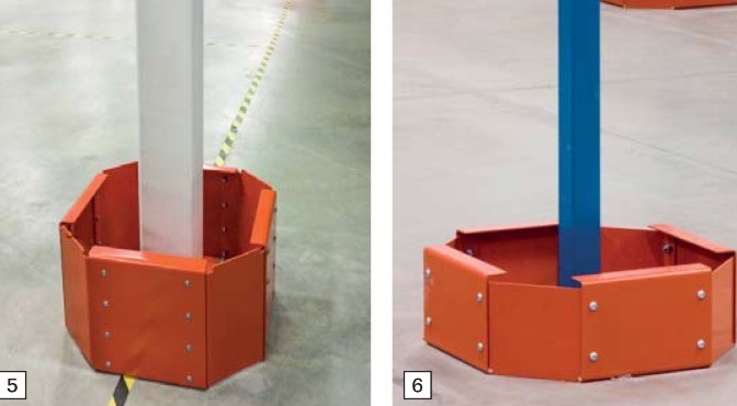

Skooda skrev:
Benen skyddar du enkelt med ett påkörningsskydd.
[länk]
Finns de i så stor storlek som jag behöver? Dvs ca 300x300?
Är lite tveksam på något som tar ytterligare plats, vill spara så mycket plats som möjligt i "gången" bredvid filtret. Kan påkörningsskyddet vara inbyggt så känns det bra.
S
De tar lite plats
