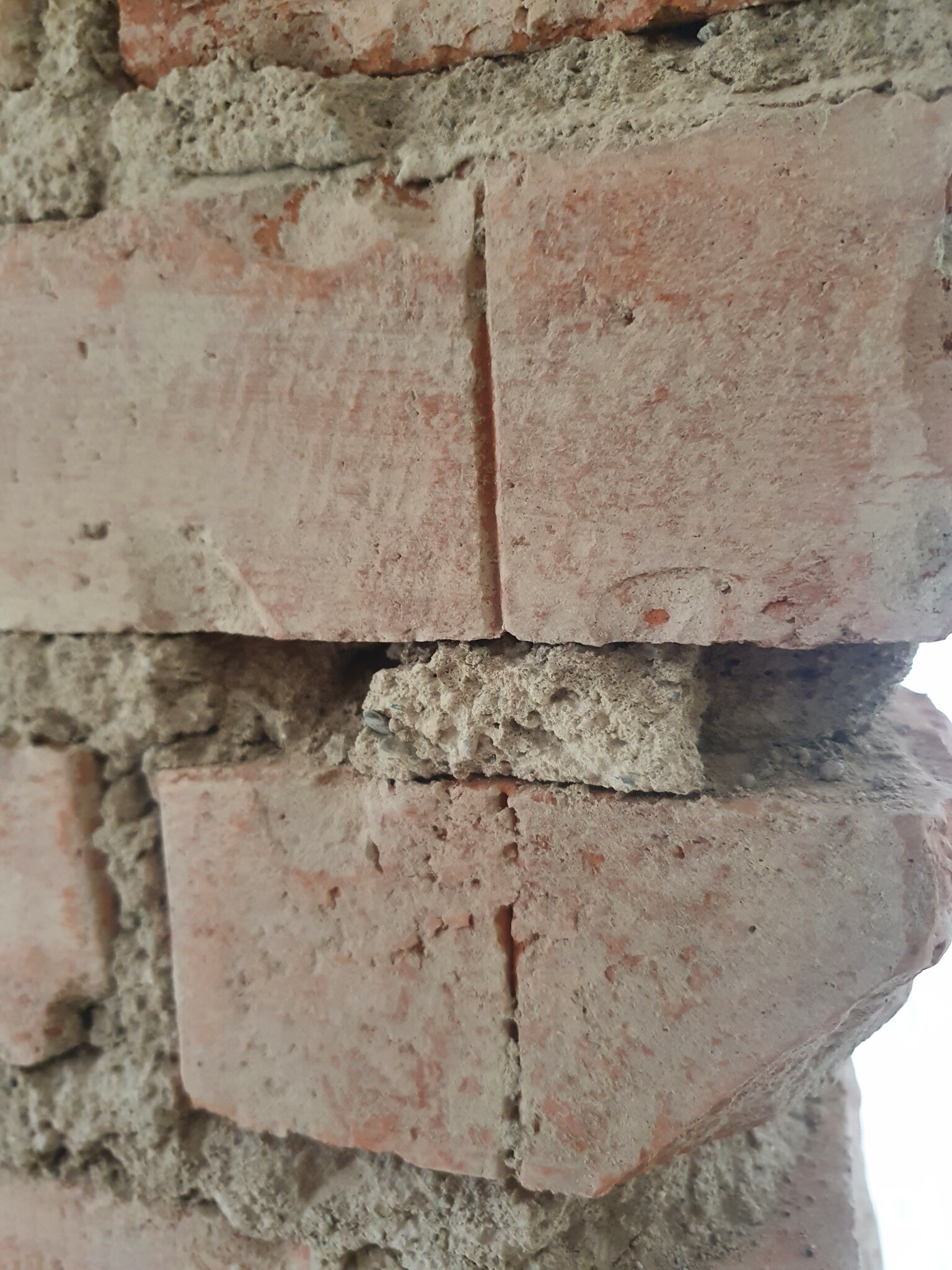

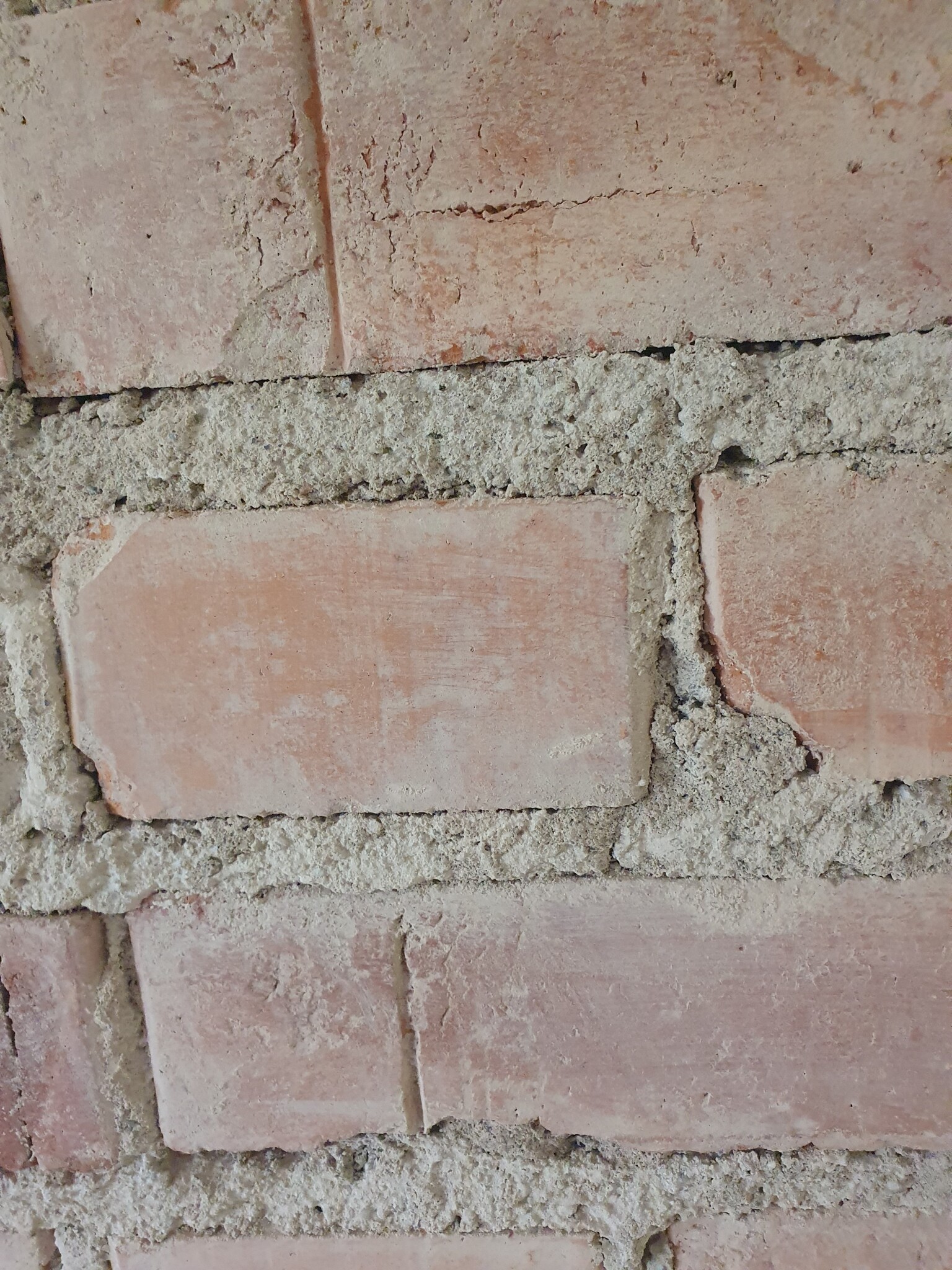

Vill bara förtydliga vad jag menar.
Det är alltså fogen mellan teglet som vi vill förbättra. Gärna hamna så nära i likadan färg som de går.
  • Närbild på ojämn fog och rött tegel, där fogen behöver förbättras för att matcha teglets färg.
  • Närbild av en tegelvägg med cementfog, visar strukturen och murverket i detalj.
N
Jag tror att hydraliskt bruk är aningen gulare än ditt.
Kanske vanligt kalkbruk.
