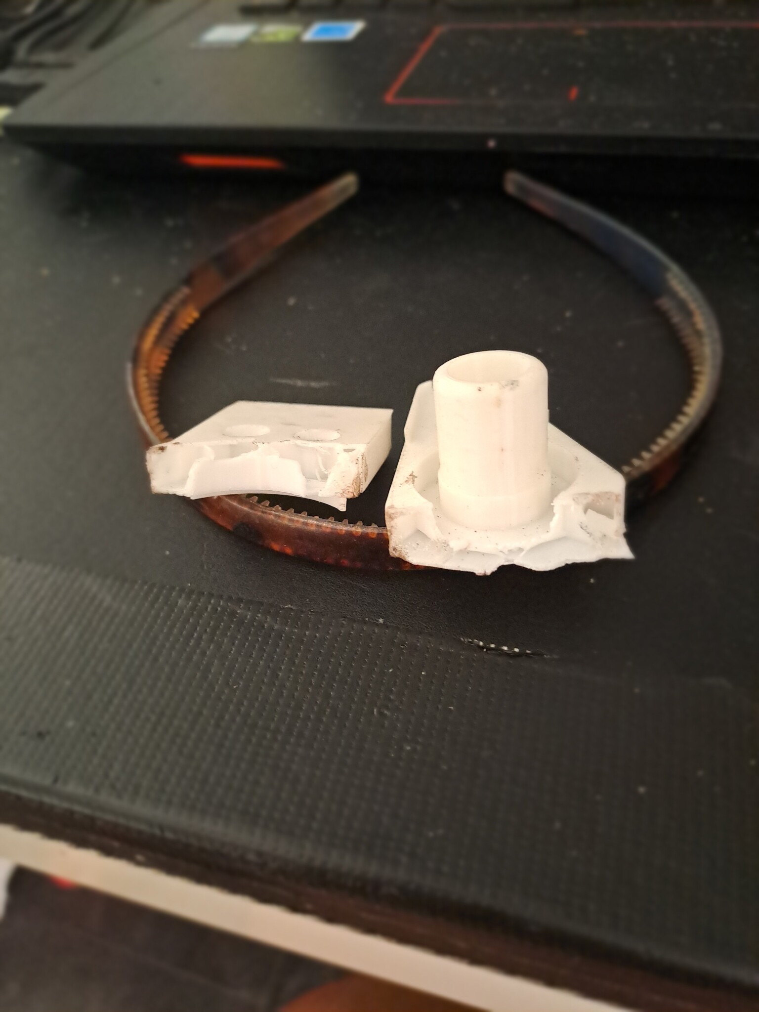

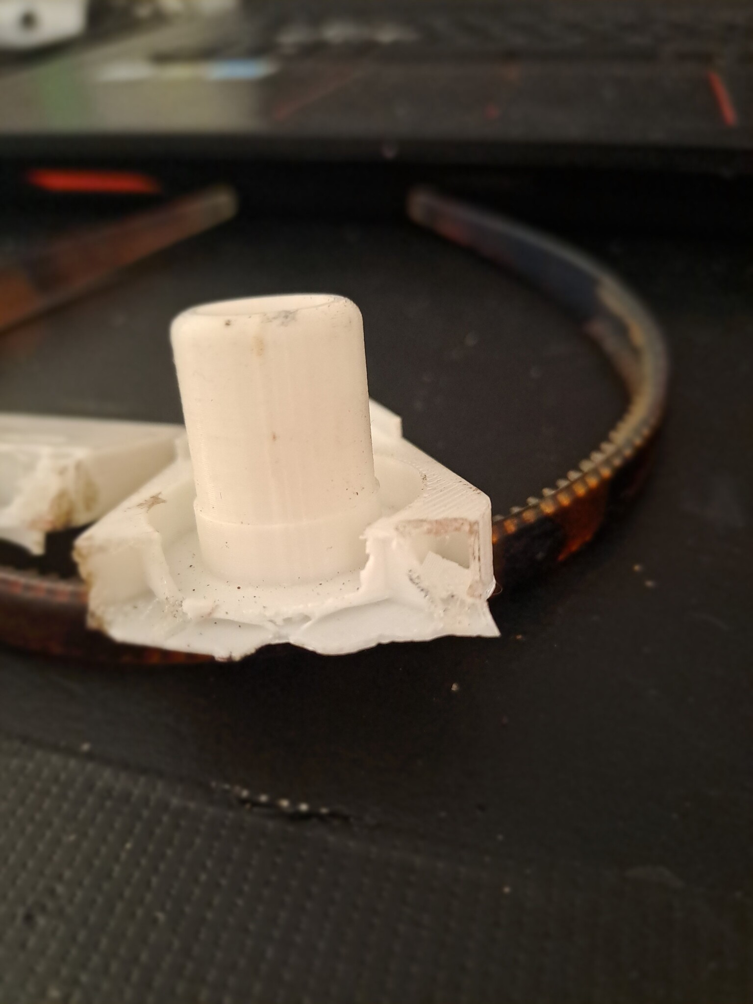

Hej fick tag i 3-d utskrivna men höll bara ca 2-3 månader så inget jag kan rekommendera tyvärr.

Vet inte vem som gjort dom, sonen fixade det. Ska kolla om vi har kvar den trasiga så ska jag skicka en bild. Plasten i brottet var väldigt tunn ca 0.5 mm.
Hoppas du kan se blev inte toppenskärpa.
Mvh Eva-lena
