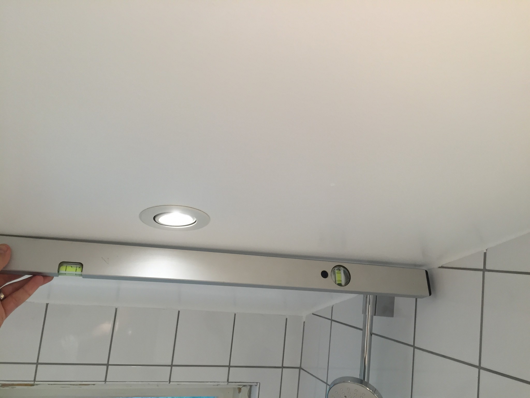

Den kakelplatta som är under dosborren ser ut att vara rätt.
Varför inte använda hörnlister, så slipper du se den oglaserade kanten?
Ska inte fönstret vara centrerat? Nu är det olika mått av fönsterkarmen på varje sida.
Fönstret är där sedan gammalt, inte så mycket att göra åt. De kommer måla den oglaserade kanten med kakelfärg så det oglaserade inte syns. Hoppas det blir bra.
Tycker nog att det borde varit självklart att använda kakel med vit kant!
Kommer aldrig bli bra :/
Skulle själv bytt fönster i samma veva... Varför snåla där?
Att inte avända kakellister här visar väll brist på yrkesstolthet åxå...

Ja, eller att man använder kantplattor om man inte gillar kakellister.

Ett skäl till att inte byta fönster (förutom ekonomiska skäl såklart) är kanske att alla andra fönster i huset är i samma stil. Kan ju se lite konstigt ut ifall ett fönster på huset är i annan stil än de andra andra.
Sen tror jag nog att man med lite målarfärg kan få det att se betydligt bättre ut.

Joellernej skrev:
När vi kom till huset så visade det sig att endast ena halvan av taket var fixat, den andra halvan var som förut, avviker ca 8 mm på 75 cm. De sa att de skulle fixa det. Nu har de börjat kakla. De säger att de kan fixa så det blir rakt mha spackel, hoppas de har rätt.
Nu tror jag i det här fallet att det blir helt OK, men jag måste säga att beteendet i sig irriterar mig något så fruktansvärt.
Man påpekar en sak man inte är nöjd med och kommer överens om hur det skall åtgärdas. Men när man dyker upp nästa gång så har det inte åtgärdats på överenskommet sätt. Istället har hantverkaren hittat på en genväg utan att stämma av med beställaren. Och gått vidare till nästa moment så att det i praktiken inte går att backa. :mad:
GreenYoda och 1 till
Hej. Tänkte uppdatera lite med resultatet. Att måla kanterna tror jag skulle fungera, men jag tycker att det kräver lite mer noggrannhet för att få det snyggt.
Sedan är ju som sagt taket fortfarande snett, men det är inte fullt så framträdande som jag var rädd för efter att det målats vitt. Det är 10 mm glipa ut till höger om jag linjerar passet med den vänstra delen av taket.
Gör om, gör rätt!
Du betalar för ett korrekt utfört arbete, inte någonting som detta. Det verkar som att de litar på att du är så "snäll och medgörlig" att du accepterar undermåligt hantverk!
Vad säger ni hantverkare som finns här, tycker ni att detta är i enlighet med manualen?
Fogade de också innan de målade?! :confused:
Det där ytterhörnet kan nog vara ett av de taffligaste jobb jag sätt. :/

Centrering hade väl varit superlätt att fixa genom att bygga på ena sidan av väggen innan kakel sattes?
