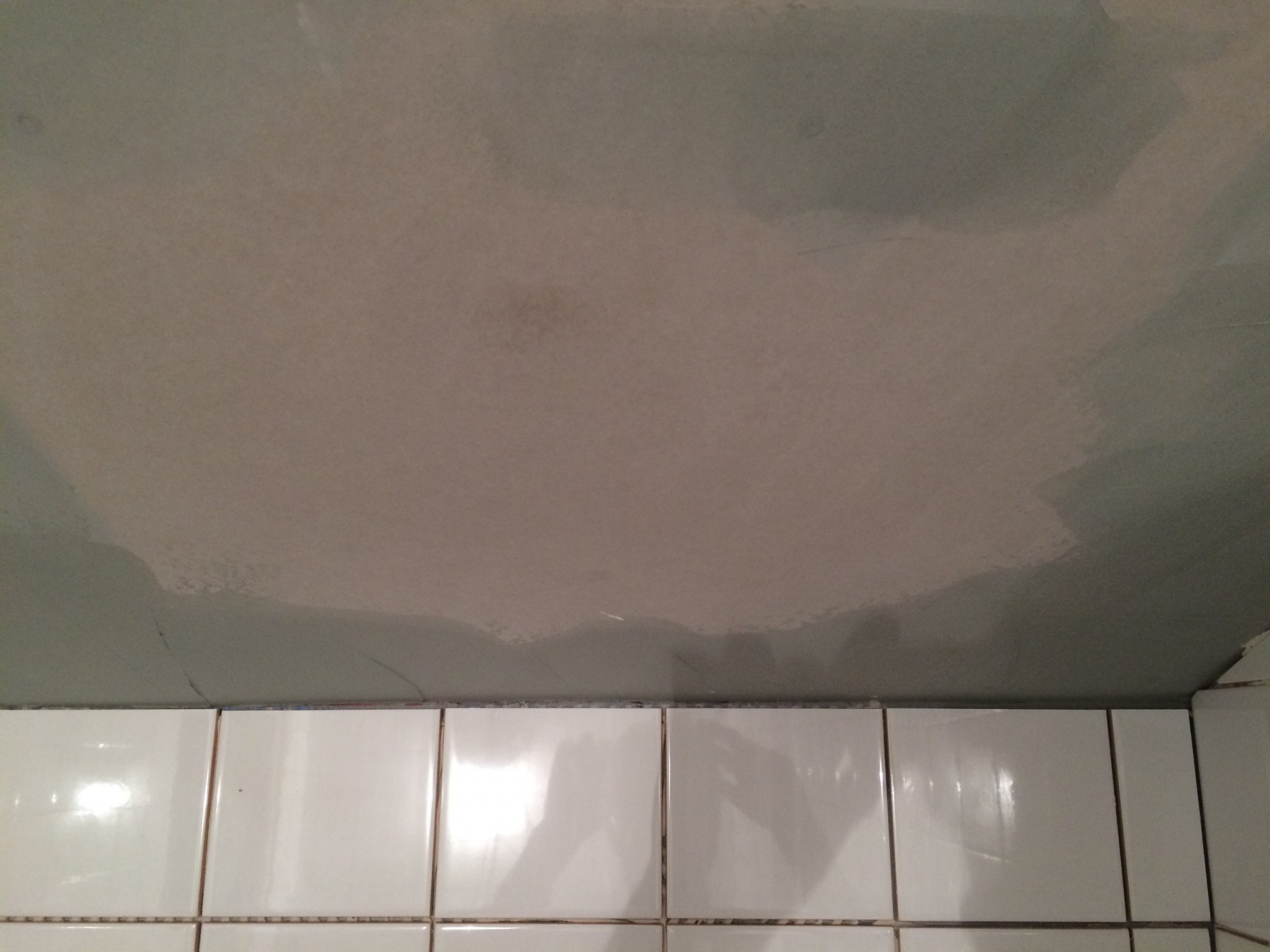

Hej. När vi kom till huset så visade det sig att endast ena halvan av taket var fixat, den andra halvan var som förut, avviker ca 8 mm på 75 cm. De sa att de skulle fixa det. Nu har de börjat kakla. De säger att de kan fixa så det blir rakt mha spackel, hoppas de har rätt.

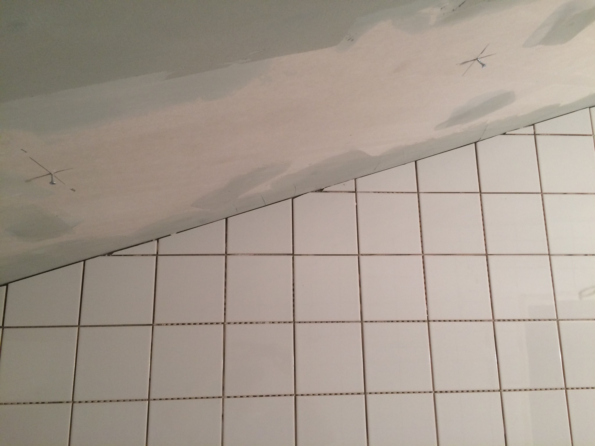

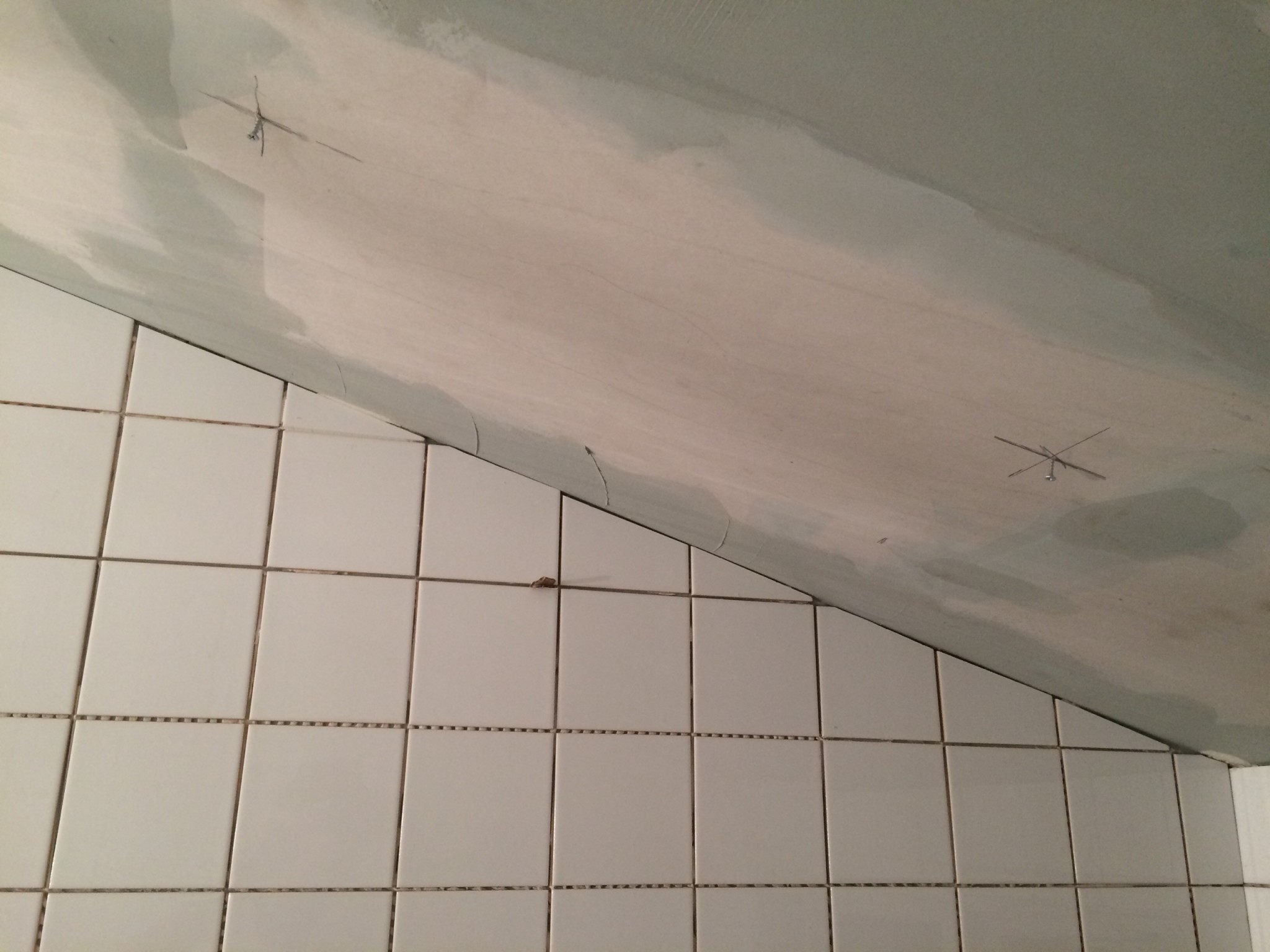

Sedan blir jag lite nervös hur kanten mellan vägg och snedtak ska bli, hur den ska bli snygg. Nu ser det ut så här:
Blir det snyggt med en mjukfog tror ni, eller behöver de sätta någon list?

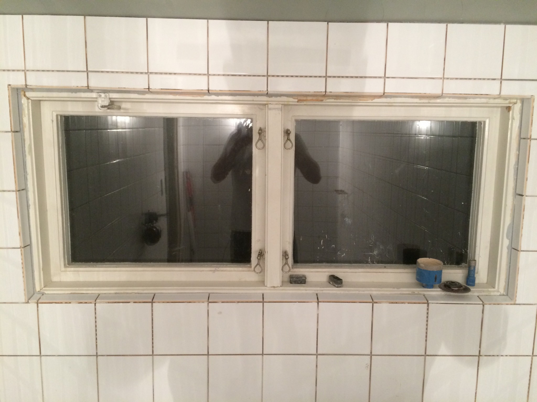

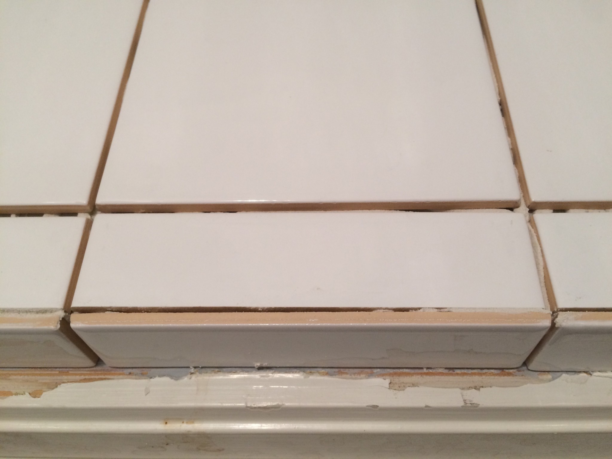

Slutligen så undrar jag lite om fönstret.
De skulle sätta kakel kant i kant. Jag trodde att det betydde att det skulle få plats fog mellan respektive kant. Som det är gjort nu så kommer de oglaserade kanterna att synas. Borde man haft kakel med glaserade kanter där?
