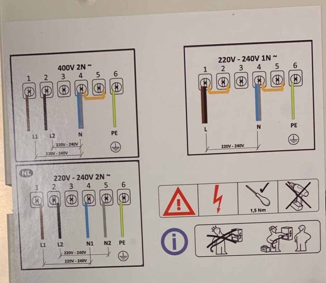

D datja skrev:
Väl hemma anslöt jag hällen i den fina gamla gummikabeln vilken betjänat den gamla hällen (gummikabeln är fastkopplad i en dosa bakom skåpen) och fick såklart bygla nollan igen. Ville inte använda den medföljande kabeln som var en sån där modern där grå och blå ledare är hopkopplade.
Vad menar du med att 'bygla nollan igen'?
Har du kopplat ihop nollan med skyddsjorden??
Många (typ alla) spisar/hällar har två anslutningsplintar för neutralledaren, dessa måste byglas om man som i bl.a. Sverige har en neutralledare i anslutningskabeln, har man två neutralledaren, som i Nederländerna, så får inte N-plintarna vara byglade.
Anslutningsschema för spis med instruktioner för neutralledare och säkerhetsikoner för installationsvarningar.
Puffen Ingarö och 5 till

D datja skrev:
Härommånaden havererade vår trotjänare IKEA/Whirlpool-induktionshällen och vi köpte en lika stor Electrolux på Elgiganten. Säljaren försökte sälja på mig installation vilket jag inte ville ha såklart. Han påstod att jag inte skulle få ansluta ledarna i apparaten.
Min undran är denna: spisen kopplades på i befintlig, fastansluten anslutningskabel. Men detta är väl ingen ändring i den fasta installationen? Eller hade säljaren
D
Andrehandymagi Andrehandymagi skrev:
Är du säker på att den nya hällen går på 400 volt!? Den kan lika gärna gå på 230 volt.
Eftersom båda hällarna använder neutralledare kan du vara säker på att elementspänningen är 230V. Du missuppfattar kanske att den (liksom den gamla) använder två faser som att den har 400V spänning?
Tro mig, jag skulle aldrig skaffa en fuskhäll som bara använder en fas.
