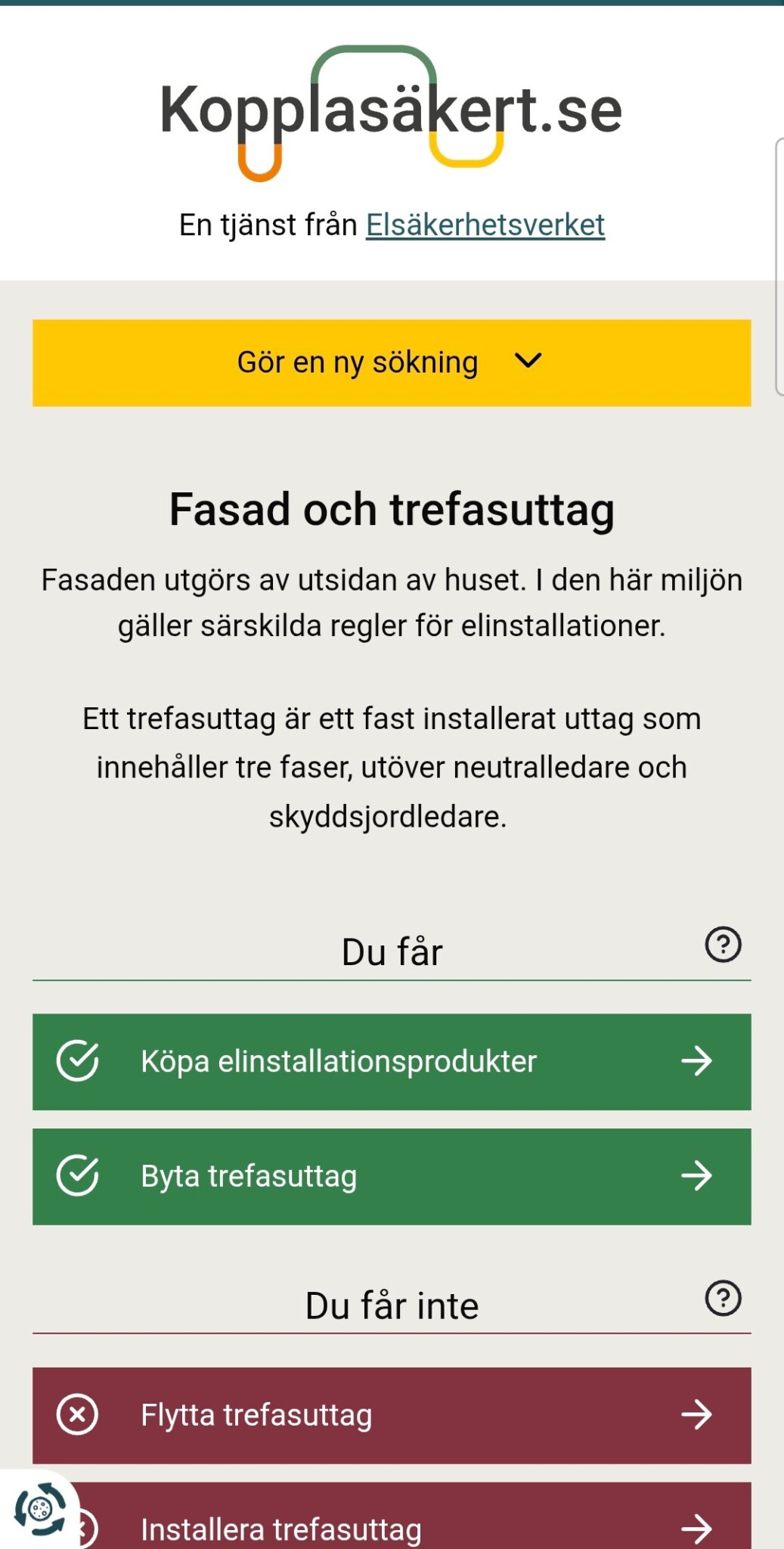

Tumregeln är att när det är mer än 2 trådar att koppla, kontaktar man en elektriker. Tyvärr skippar alltförmånga förståsigpåare o kansjälv hemmapulare (Som detta forum är fullproppat av) detta.
Jasså?
Det är helt lagligt för en "lekman" att byta ett trefasuttag, t.ex. CEE-416,
https://www.elsakerhetsverket.se/kopplasakert/produkt/trefasuttag/fasad
Webbsida från Elsäkerhetsverket om fasad och trefasuttag, med instruktioner om vad man får och inte får göra med elinstallationer.
fribygg och 4 till
C
Rätta mig om jag har fel, men missar inte elsäkerhetsverket här att det bara gäller om uttaget är avsett för max 16A? Trefasuttag finns ju i en massa utföranden för > 16A. Som förvisso sällan förekommer i en bostadsmiljö, men ändå...
1234bjorn och 1 till
Håller med att det borde stå även på "förstasidan" att det gäller max 16A.
Om du klickar dig vidare på "Byta trefasuttag" så står det att det gäller max 16A.
lars_stefan_axelsson och 1 till

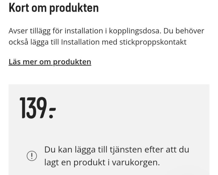

F FGLIN skrev:
Att det skulle kosta extra för dosbyte är ju en sak, men att inte Elgigantens montör kan göra det tyder ju nästan på att den inte är behörig!
Ingen har sagt att montören inte kan, men med prislappen 139 kronor blir det inte mycket annat än att koppla in en sladd, något dosbyte lär inte vara aktuellt.
Bild av text som beskriver en installationstjänst i kopplingsdosa för 139 kr, med krav på tillägg av stickproppskontakt.

En parameter i vad man inte får göra själv är ju Badrum, Utomhus, 3-fas och kök. Spishäll faller under kök och 3-fas. Så där killgissar jag att hempulandet faller.
Fel fel fel.
Du får t.ex. byta trefasuttag (till och med 16A, t.ex. CEE-416) utomhus, https://www.elsakerhetsverket.se/kopplasakert/produkt/trefasuttag/fasad
Du får byta strömbrytare i badrum, https://www.elsakerhetsverket.se/kopplasakert/produkt/strömbrytare/badrum
Du får t.ex. byta fast installerad ljusarmatur i kök, https://www.elsakerhetsverket.se/kopplasakert/produkt/ljusarmatur/kök
fribygg och 1 till
