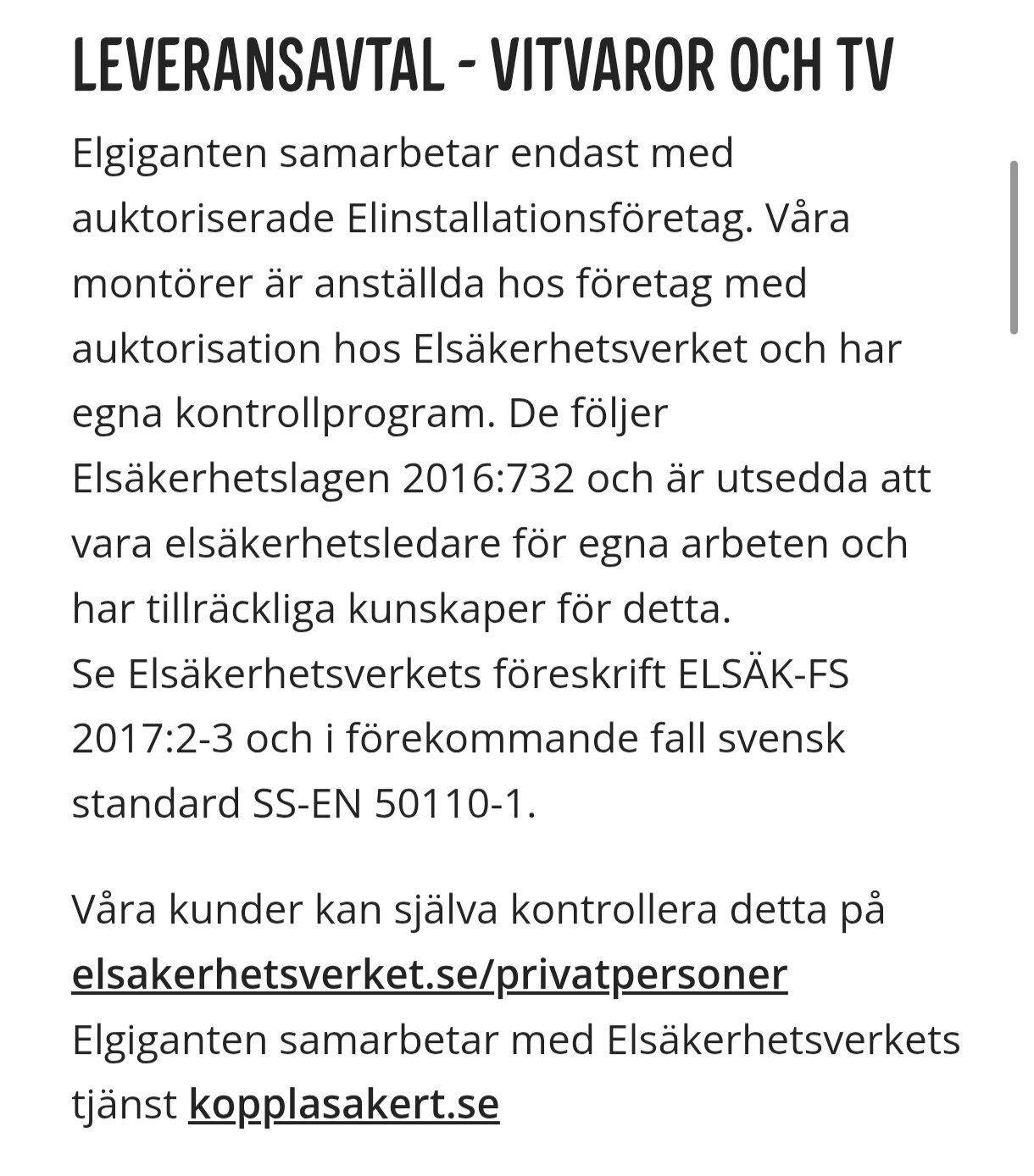

Purre Purre skrev:
Enligt tidigare bild så betalar man för "Installation i kopplingsdosa utförd av behörig innstallatör registrerad hos elsäkerhetsverket.se/kopplasäkert"
Så del av något företags egenkontrollprogram med minimal egen kunskap
Ja det är det som krävs för laglig installation, för övrigt vet ju ingen om kompetensen i förväg, lika lite som när du tex. lämnar in bilen på verkstad för första gången.

Det kan väl ändå inte vara möjligt, dom lovar ju att det är kompetent personal, elsäkerhetsledare och allt.😉🤔😇
Bild av en text om Elgigantens samarbete med auktoriserade elinstallationsföretag och deras efterlevnad av elsäkerhetslagen och kontrollprogram.

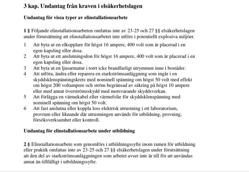

Man får ju byta strömbrytare och uttag själv om man har nödvändig kunskap. Var går gränsen för vad man får pula med?

Alfredo Alfredo skrev:
Här:
[länk]
Ja, och om det vore tillåtet att koppla in och ur en fast ansluten utrustning (förutom undantagen listade ovan) så faller hela meningen med den begränsade auktorisationen/behörigheten (förr BB1, eller för spisförsäljare kanske BB2?):
B Begränsad auktorisation​
Omfattar elinstallationsarbeten på lågspänningsanläggningar begränsat till arbete i befintlig gruppledning som innebär:
  1. att installera och flytta ljusarmaturer, elkopplare och uttag med tillhörande kablar,
  2. att fast ansluta elektrisk utrustning som förbrukar el med tillhörande don samt förläggning och anslutning av kablar som tillhör donen, samt
  3. att koppla loss elektrisk utrustning som förbrukar el med tillhörande don och kablar.
Här:
[länk]
Så om köket klassas som laboratorium (för försöksverksamhet med olika smaker) så kan det vara OK att byta spisen själv
