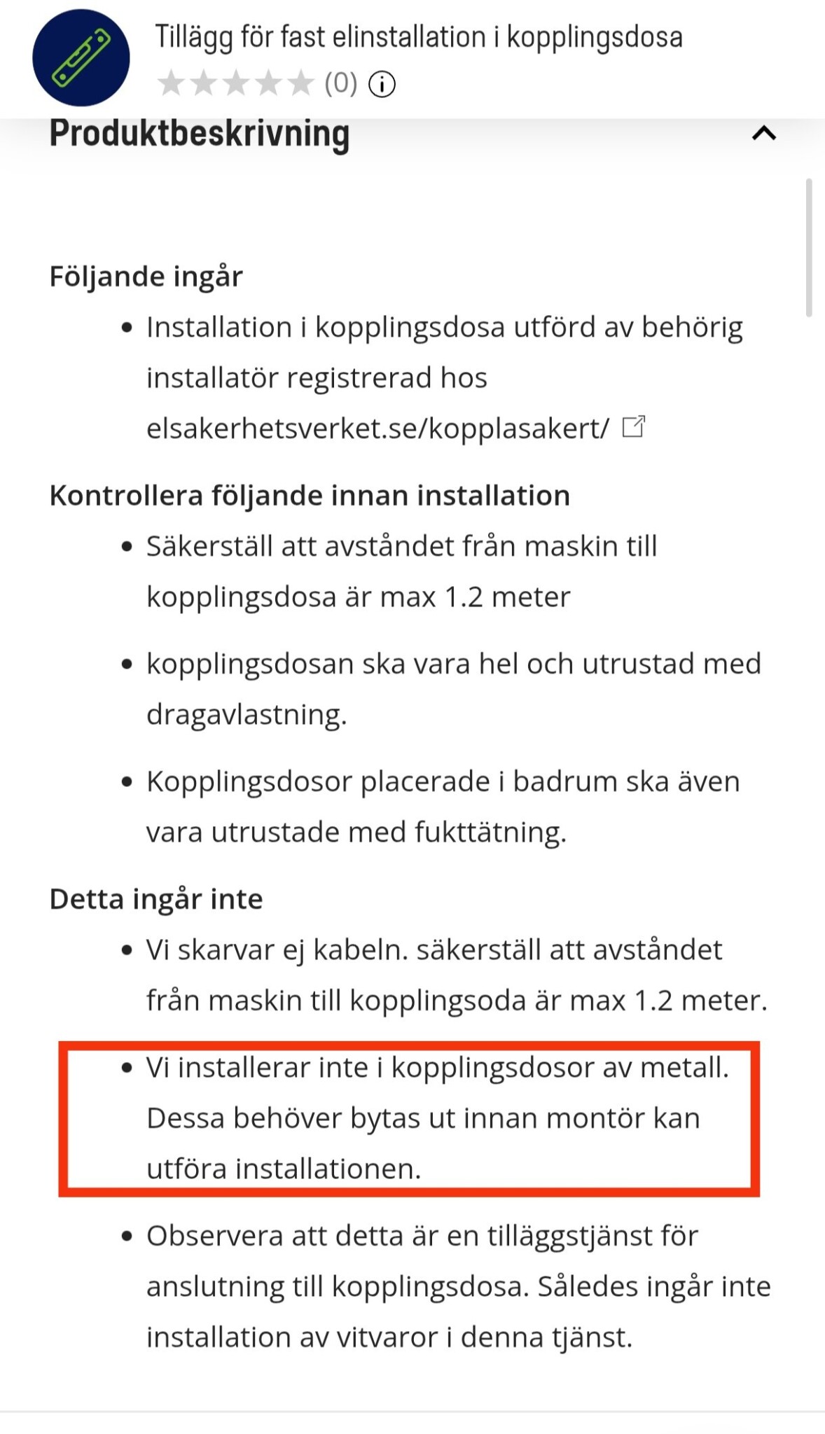

Purre Purre skrev:
Bor man i Nacka med omnejd finns alltid Hyr en timme-elektrikern. Han tar sig an alla dessa småjobb.
Alternativet är att köpa med installation som försäljaren erbjöd.
Elgigantens installation är väl ok, 800 kr för att koppla in sladdarna, men inte om dosan i väggen är av metall, då måste den bytas och vips blev det dyrt.
Jag vet 262 lägenheter där spisdosan är i metall ( Riksbyggen agnesbergshus 1&2) samt min villa...

Fotografen Fotografen skrev:
Vad grundas det på?
Vad grundas vad på?
Avser du metalldosan så vet jag inte varför
Instruktioner om installation i kopplingsdosa, inkluderar säkerhetskrav och notering om ej metallkopplingsdosor.
Metalldosor kan ju vara av skiftande status men att de generellt alltid måste bytas håller jag inte med om. Man vill bara slippa krångel de gånger de inte håller måttet.
Roger Fundin och 1 till
Jag håller inte heller med, särskilt en metalldosa till spis i ett kök byggt på typ 50-talet är ofta av mycket god kvalitet ( och skyddsjordad).

Vad är sannolikheten att Elgigantens installatör är elektriker, minimal gissar jag, så den stora skillnaden blir då att TS inte stressar utan bryr sig om att det blir bra
Enligt tidigare bild så betalar man för "Installation i kopplingsdosa utförd av behörig innstallatör registrerad hos elsäkerhetsverket.se/kopplasäkert"
