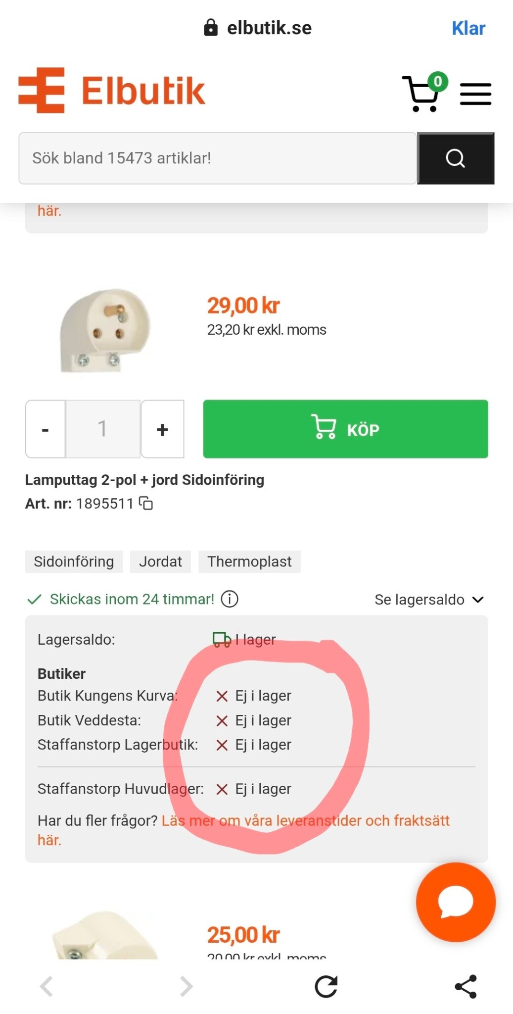

Tex
[länk]
Lamputtaget finns ej i lager,
Edit:
Jordade D-formade lampproppar får fortfarande tillverkad och säljas.
Jag har kastat bort alla lamputtag med kontakter.
Kör med gamla hederliga "lamputlopp" vilket innebär 15-20cm lös sladd och fast installation och jag har använt sockerbit på vissa ställen i taket.
Tar minimal plats. Har aldrig känt behovet av en kontakt för taklampor eftersom de inte byts ut eller flyttas så ofta.

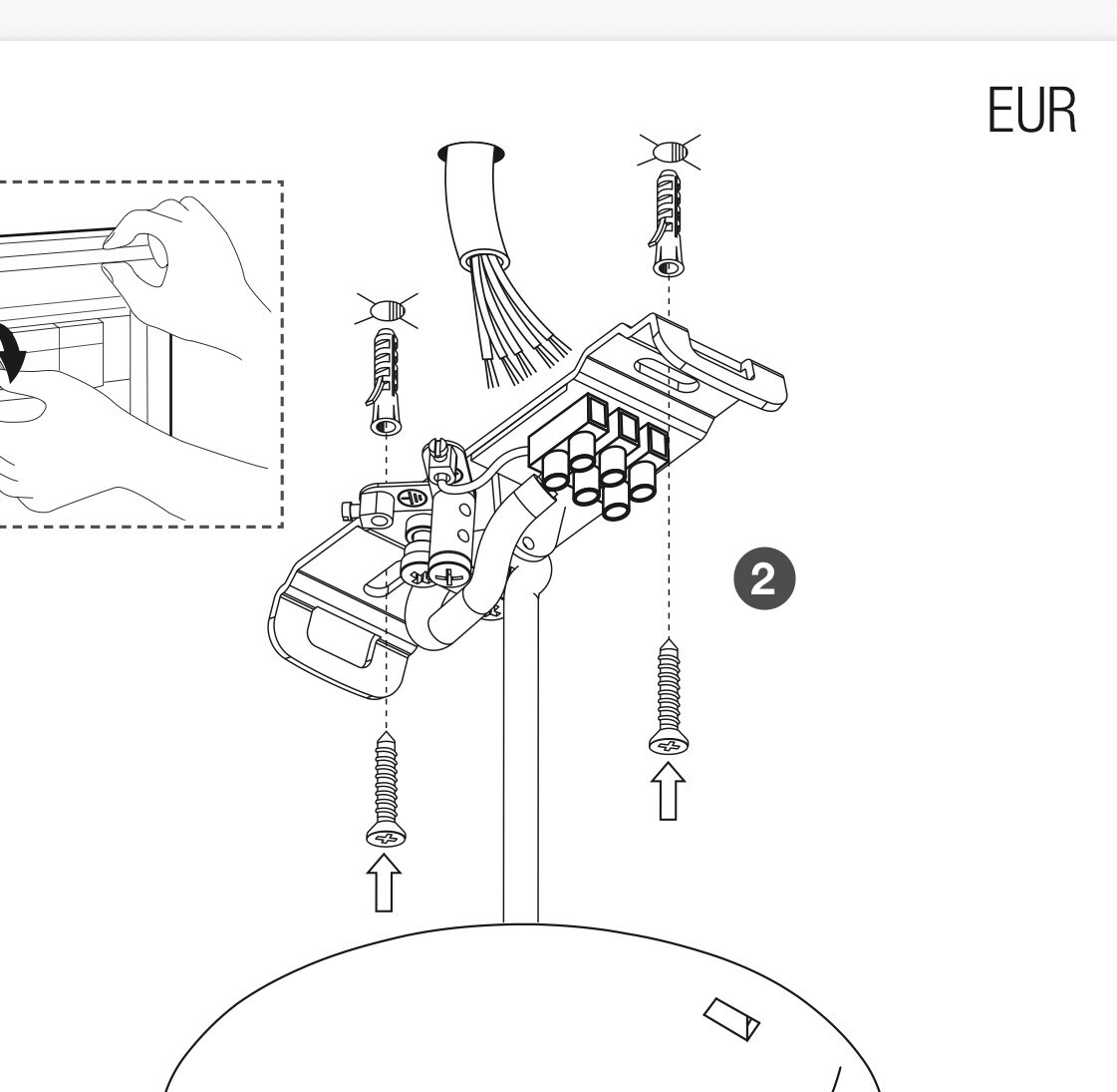

Och hur gör man med Plafonder som ( ska ) kopplas direkt på sockerbit i armaturen. Går utmärkt att kasta locket/uttaget. Plafonden täcker hela dosan/röret i taket. Inget fel att direktkoppla en armatur ( sockerbit ) mot tampar från dosa eller en svans ( 3 st ) ut från ett rör.
Huddingebo
T TypRätt skrev:
Det är väl bara att det ska finnas dragavlastning i koppen i sånna fall.
Den sitter ju i armaturen som i sin tur är skruvad i takdosan som åtminstone kan belastas med 15 kg. Kroken i plastlocket likaså. Väger armaturen över 15 kg blir det ju ändå fast installation med separat infästning.
Skulle vilja se den elektriker som helskinnad tar sig ifrån en kund efter att ha klämt upp en utanpåliggande DCL-dosa till en Flos Sarfatti (bilden). 😄
Vad jag menar är att det säkert är tillåtet att projektera för fast installerad armatur utan DCL-uttag. Det måste ju ändå till en elektriker att ansluta den. 😉
