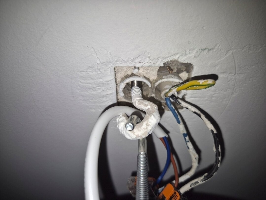

I lägenheten har en del lampor endast ett rör som kommer ut från betongtaket. Bredvid röret sitter en krok som är gängad i någon sorts insats i taket. Har sett en del uttag för DCL för befintlig krok men alla är för infällt. De som är utanpåliggande verkar behöva nya skruvhål i taket vilket känns onödigt då det redan sitter en krok som kan hålla en människa utan problem. Går dessa att anpassa på något vis?
Eller finns det andra lösningar? Löst DCL uttag? Uttag i gammal standard kanske går men verkar ha utgått sedan några år tillbaka?

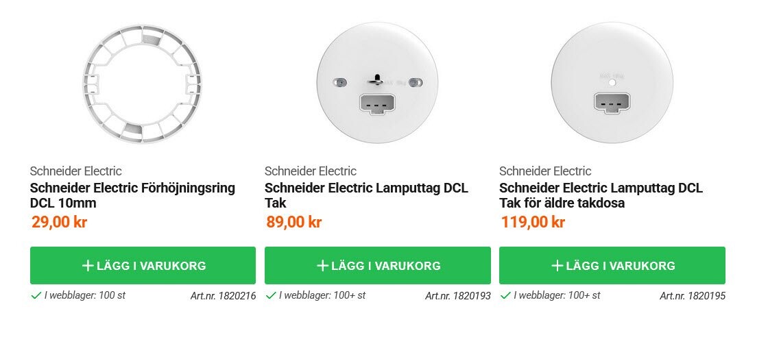

Det finns förhöjningsramar till infällda DCL-uttag.

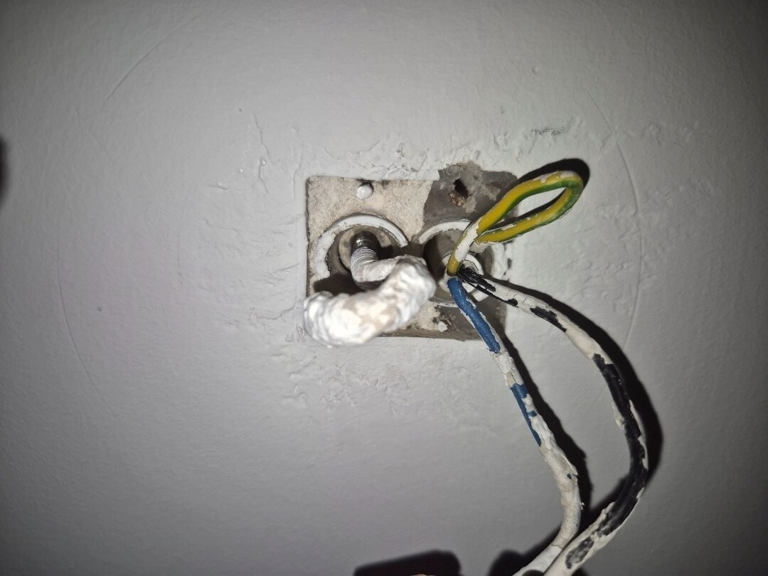

Hej alla, tack för svaren. Elen är bytt, så jord på vägguttagen. Blandat i taket. Just uttaget jag fotat har jord. Det är nån form av plast ingjuten i betongen. Ser ut som 2 rörutgångar men ena ingåen har en gänga för kroken.
  • Vägguttag med jordad ledning i tak av betong, två rörutgångar varav en med gänga för krok.
  • Vägguttag med synliga ledningar och jordad kabel, två rörutgångar i en betongvägg, en röringång har en gänga för krok.
Några ideer? Går det att förstå vad som sitter i taket? Bästa sättet att få till snygga uttag?
Då blir det med nya hål i taket?
1820195 och 1820216
Tre produkter från Schneider Electric: Förhöjningsring DCL 10 mm, Lamputtag DCL Tak och Lamputtag DCL Tak för äldre takdosa, med priser och lagerstatus.
Jo men då har du iaf lamputtag som döljer hålen

nisse123 nisse123 skrev:
1820195 och 1820216
Det lär inte gå plats. Ett utanpåliggande DCL är det som blir bäst här 👍
Det gå bra. 2 eller 3 förhöjningsringar och en lång centrumskruv, så slipper TS borra nya hål i taket.
