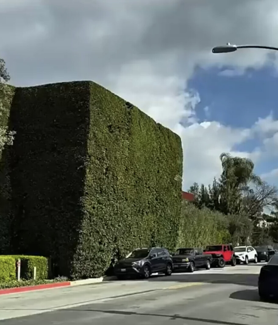

rakt09 rakt09 skrev:
intressant är att tidens mode thujahäckar verkar gå utanför de flesta regelverk, åtminstone i det här fallet?
Inte bara i Sverige. Här en bild från USA.
Stor häck formad som hörn i stadsområde i USA, med bilar parkerade längs gatan.
Jag tycker att så länge man håller sig på sin sida tomtgränsen och inte utgör någon fara för någon annan borde andra skita i vad man har för staket...
