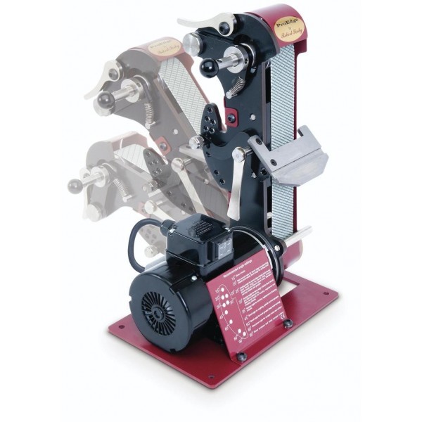

Efter att i torsdags återigen fått ett smärre anfall på tormekens långsamhet erbjöd sig slipmästaren @Daniel_N att dema maskinens förträfflighet på mitt stål till shooting board hyveln.
Ett så gentilt erbjudande tackar man ju inte nä till så idag tog jag stålet under armen och begav mig till sliparebacken.
...och se på fan, är det nåt han e grym på är det att slipa. När man ser riktiga proffs arbeta inser man vilken glad amatör man är. Efter bara 30 minuters konstant slipande hade han fått bort hela microbeveln som var typ 0.4mm bred. Här snackar vi slipmaskin!
/Hovrar än ivrigare över köpknappen på denna manicken, ska bara bestämma vilka band jag ska köpa till. https://www.poolewood.co.uk/product/robert-sorby-ped01a-proedge-deluxe-package-ped01apack/
