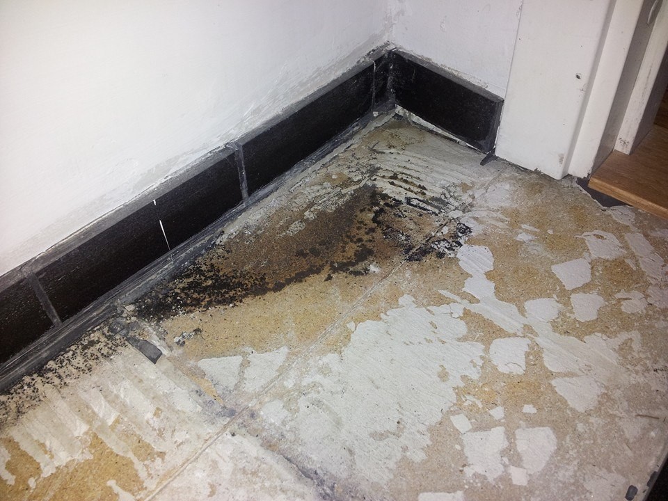

Hur får jag det jämt under plattorna ?
Plattorna i hallen har börjar "gunga". Letar efter ett lämpligt sätt att få fast dom, men behöver nog samtidigt jämna ut ytan under på vissa.
Under plattorna hittar jag spånplatta, men skarvarna är inte helt jämna, så något att bygga upp med + att dom som är ditsatta är ju fixet några m.m. på.
Fick förslag på PL 200 i ena butiken och Kakellim i den andra (båda köpta), men inget bygger ju upp i rätt nivå.
Trodde först att släppen berodde på rörelser, på att reglarna låg för långt mellan, men under spånskivan finner jag plankgolv (se bilden nedan), så nog ska det ligga still alltid (eller ?).
dock kommer en olycka sällan ensam....
Hur farligt är denna svampodling ?

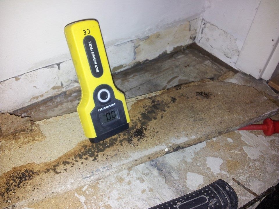

Nu när jag lyfter på plattorna hittar jag - vad jag tror är - svartmögel i ett hörn. Troligen från ett läckage i rummet bredvid för några år sedan. Allt torkades upp då, men antagligen rann det in lite här.
Känner och mäter och allt är krut-torrt. Det är bara lite i hörnet som jag nu behövt ta hand om. Valt att låta det stå öppet och torka ett tag (bra eller dåligt ?) Brädorna under spånskivan som jag fått upp bär inga direkta spår av svartmöglet. Verkar bara vara ytligt.
Vad göra ? Få panik och riva väggar, tak, golv ? Se det för det lilla det är och ta bort och rengöra ytor och bygga vidare?
(Väljer att fråga här då ni vet mycket om golv, och vet hur kanske hur mycket jag kan/bör/ska ta upp)
Vad tror ni ? Det lilla som står här http://www.byggahus.se/renovera/svartmogel ger mig ingen idee om hur långt det där kan växa, och när det kan anses dött.
Tacksam för alla svar.

Om det ska göras riktigt, hur skulle det då göras? Ta bort spånskivan, låta trägolvet vara kvar, lägga på golv gips plattor (som jag tror mig hört finns??) och så fix och plattor på det ?
Möglet ska jag torka bort med t-röd. Vad tror ni om det ?
Suck, klinker på spånskiva:wow::x:eek: man slutar aldrig förvånas. Givetvis måste du limma dit golvgips på spånskivan och med att limma då menar jag att du fäster golvgipset med fix, samma produkt som du lägger klinkern med.

Kan jag inte ta bort spånskivan och lägga gippsplattor direkt på plankorna ? (Riken är att det bygger för mycket annars.)

Men som svar på din fråga, jo du kan ta bort spånskivan och limma golvgipset på plankorna.

Anledningen till att det blir för högt i mitt hus är att förra ägaren har som jag beskriver det låtit det gamla trä golvet vara kvar, så trösklarna på 3 cm är idag jäms med klinkern. Dörrarna tar i på flertal ställen. Han har också sänkt taket för att kunna sätta in spottar över allt. Att höja golvet mer - med höjning av trösklar och dörrar som följd - riskerar att skapa klaustrofobi ;-)
daugaard - Just hemkommen med enn nyinköpt flaska Klorin, ett tipps jag fått inte bar från dig, då jag hittar följande artikel. Dock skriven av ett företag som vill sälja SINA grejer, men ändå....
http://www.lfs-web.se/klorin-mogel.htm
