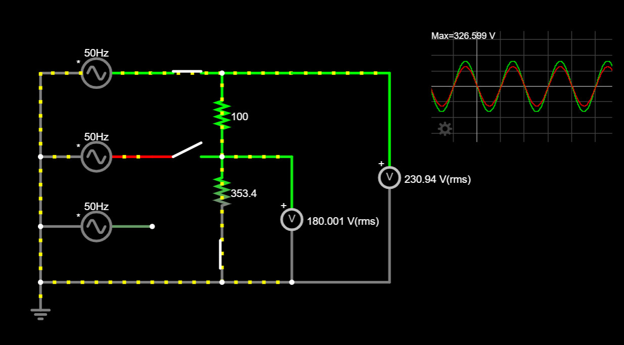

Skulle det vara halvdålig kontakt och 230V avläses som 180V så fattas ju 50V. Om detta skulle vara riktigt spänningsfall på grund av avbrott och man drar 10A på en sådan fas får man 10*50 = 500 watt effektutveckling. Det skulle man märka på ett par minuter då punkten med dålig kontakt skulle visa på rökutveckling. I klena system ute i obygden kan det ju förekomma någon galen snedlast från annan abonnent som sänker en fas, men man kan ju börja med att felsöka sitt eget system innan man ger sig på nätägaren.
Om vi antar att de uppmätta 180V är korrekt så beror felet troligen på att ena fasen är bruten, avstängd.
Om man tex har en 3-fas elpatron, spisplatta, varmvattenberedare och en av de tre faserna bryts blir den hängande mellan de två övriga fungerande faserna inkopplad mot dessa med den resistans som respektive fas driver. Om ingen annan last finns på den problematiska fasen hamnar den spänningsmässigt exakt mitt emellan de två friska faserna.
Här kan man se hur enkelt 230 volt från fas till nolla blir spökiga 180 volt om det blir avbrott i en fas och man driver tex en 3-fas resistiv last och har ytterligare någon förbrukare som lyfter spänningen lite på den "strömlösa" fasen. Allt går jättebra till fasen blir bortkopplad. Nominellt blir det c.a 115V mitt mellan två faser när de har två resistiva element som delar spänningen mellan dem. Men finns det mer last mot en annan fas eller mot nollan kan det bli både högre och lägre spänning på den bortkopplade fasen.

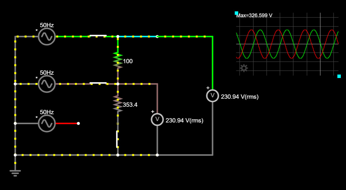

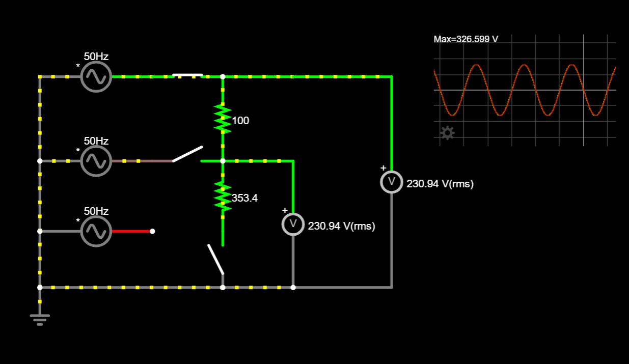

Det är lätt att förivra sig när man felsöker saker där man ännu inte hittat felet. Att mäta mellan fas och nolla kan lura felsökaren om en fas har avbrott men drivs via en last mot en fungerande fas. Säkrast är att även mäta mellan faserna. Annars kan det bli som i ovanstående bild där man egentligen mäter på samma fas och tror att man har 230V på båda.
Man kan även i det fallet enkelt fixa 180V igen med en liten last mot nollan. Båda spänningarna man mäter här ligger i fas, men den entusiastiske tänker att alla faser uppvisar konstiga värden.
Med båda faserna intakta mäter man ju också 230V, men nu är det två separata faser med 120 grader fasskillnad. Lätta att lura sig om man redan i huvudet bestämt sig för att faserna är ok.
