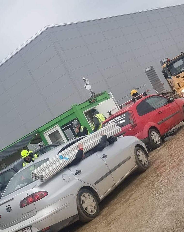

Skräckexempel på lastsurrning
Röret vägde 80 kg. Var fast fastspänt i bilen med dubbla remmar lagda två varv runt röret och ner under regel på båda sidor på pallen. Därmed uppfylls kravet på 0,8 gånger vikten med typ fem gånger.Tokslut skrev:
På släpet måste det kunna röra sig i längsled. Annars kan man inte svänga utan att något går sönder. Enkel mekanik.

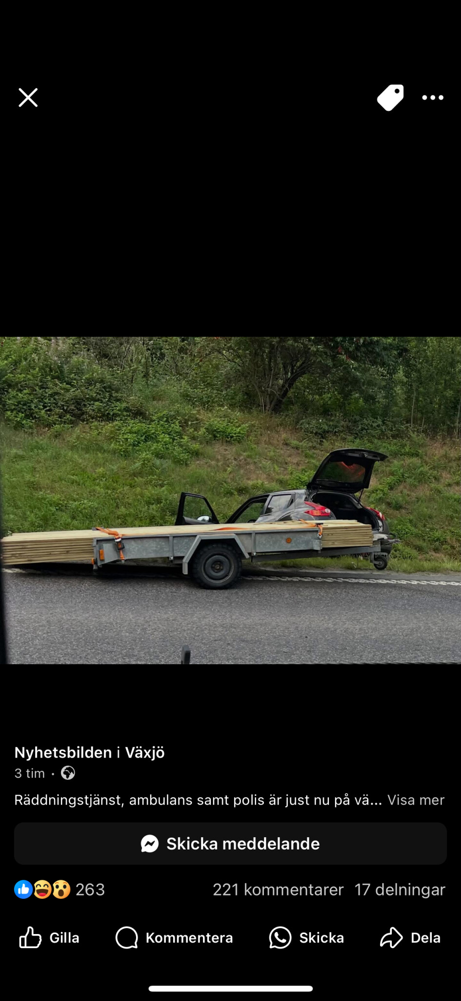

Lite pluspoäng för att dom försökt flytta fram vikten genom att fälla främre lämmen 👍MathiasS skrev:

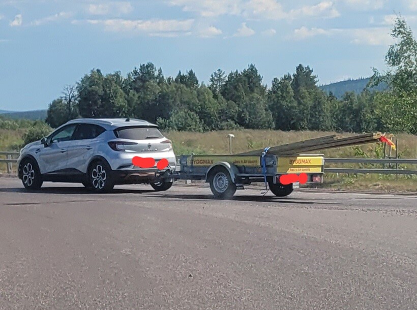

Varför det gick som det gick är ändå lätt att räkna ut, hade bilen åtminstone varit större och tyngre så hade det kunnat gå, men att dra det där lasset med typ en Corolla är dömt att misslyckas.
Nissan Juke, 1250kg släpvikt, stor risk att det även är överlast förutom då kass lastsäkring och felaktigt kultryck.
