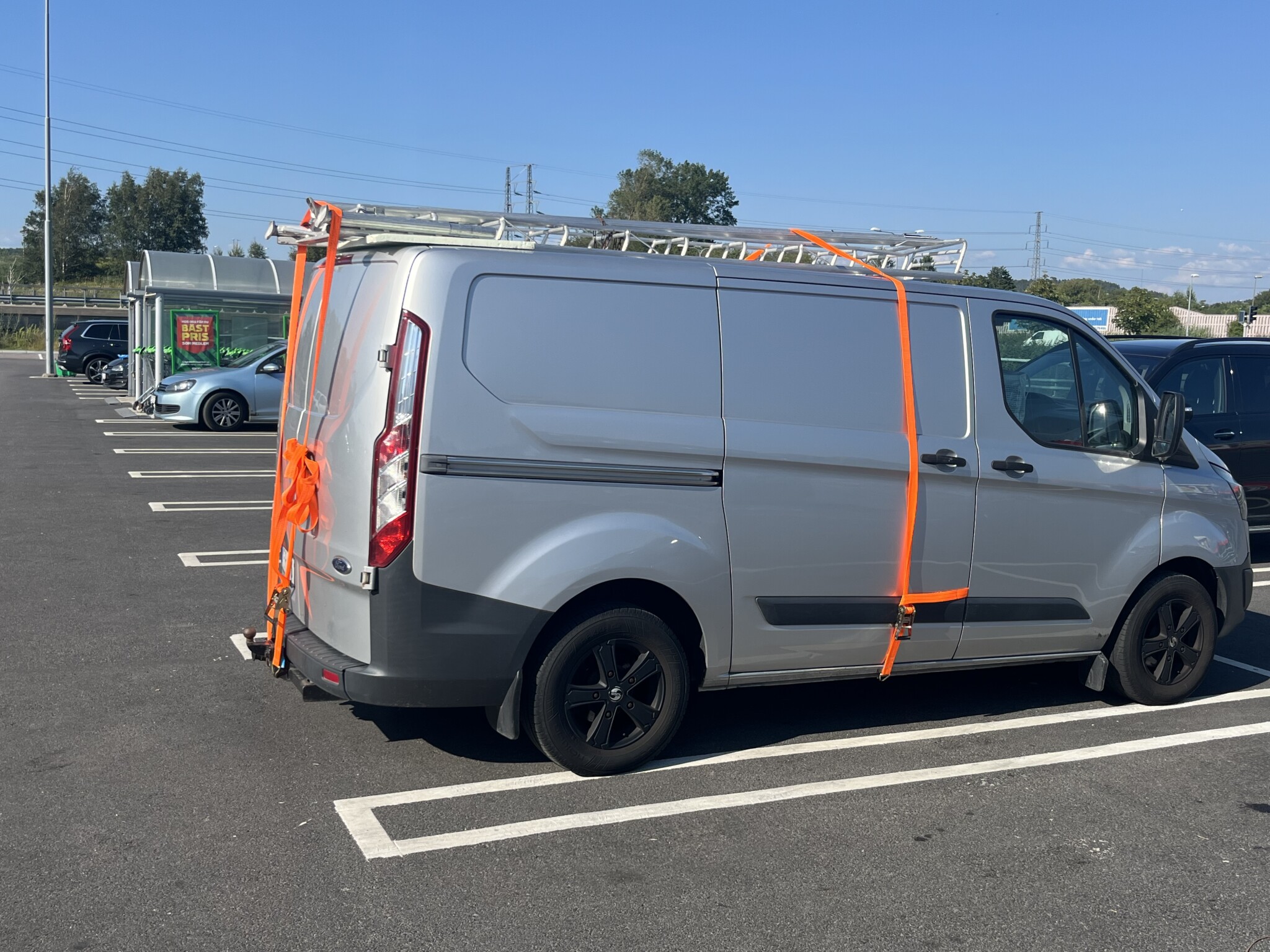

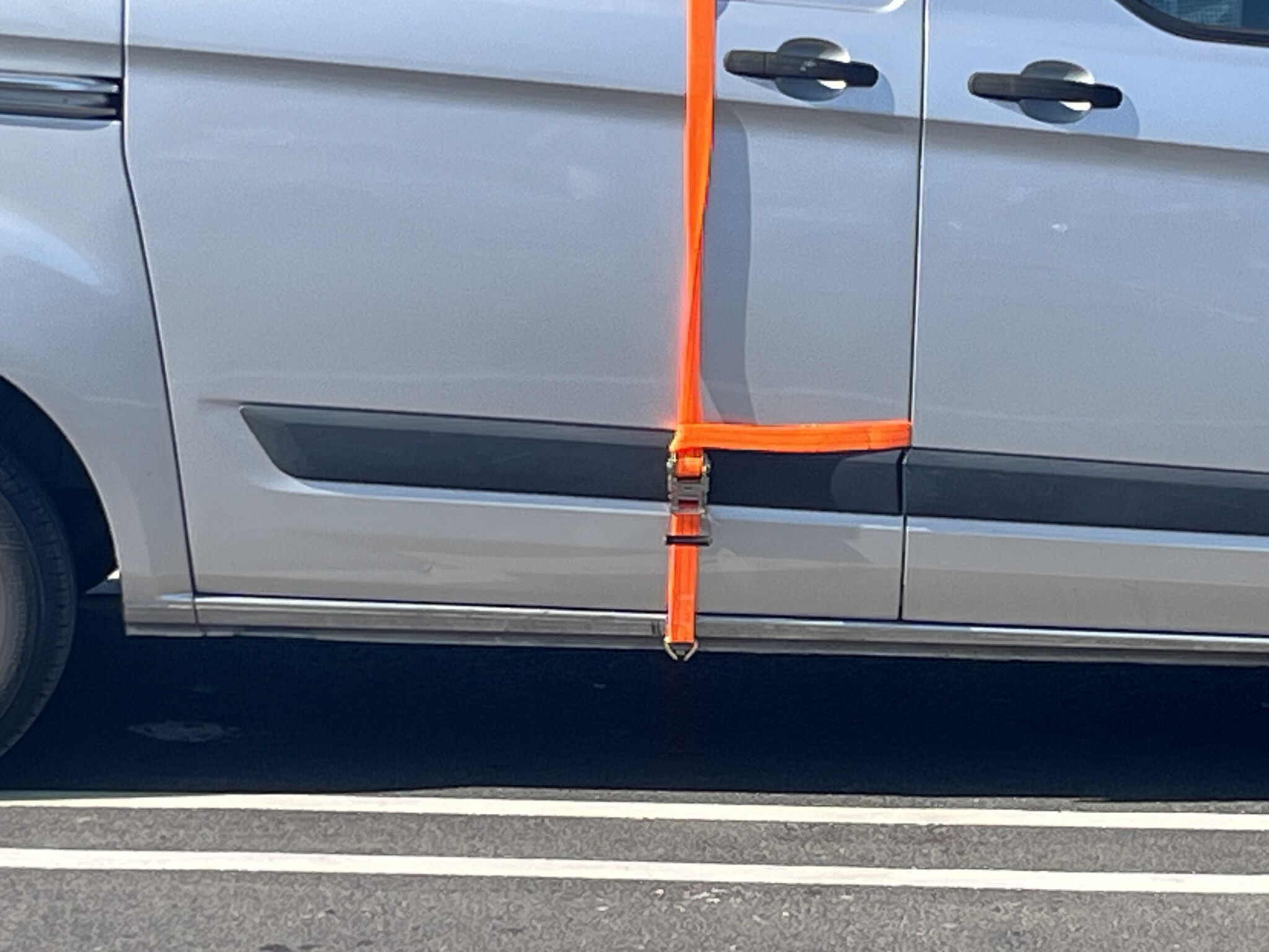

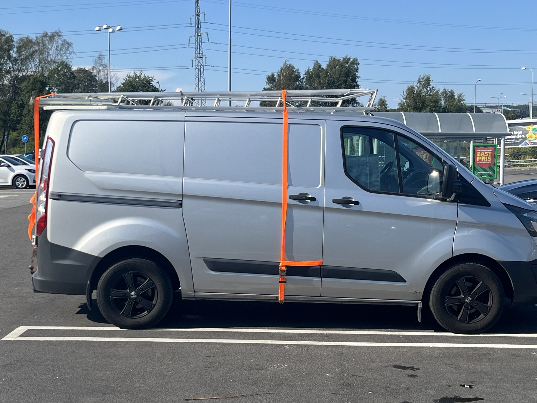

Den nya avfyrningsrampen är klar…🙈
-Nån frigolithistoria på taket som skydd för lacken.
-Inget som bromsar om det tar tvärstopp.
Man häpnar.
  • Skåpbil med stege på taket säkrad med remmar, frigolit syns ovanpå, parkerad på en asfaltplats, trädridå och byggnader i bakgrunden.
  • En vit skåpbil med orange remmar fastsatta på sidan, vilket antyder hemmagjord konstruktion.
  • Grå skåpbil med stege fäst på taket med orange spännband, parkerad på en asfaltsparkering.
P-plats och 7 till
Man häpnar.
Men det tar faktiskt stopp via banden längst bak.
Dilato
Man häpnar.
Men det viktiga är fixat - att spännet på sidan inte skaver mot lacken.
Pin och 2 till
Knappt att de hjälper vid tvärbroms, spännbandet är ju bara spänt ovanpå godset.
Hmm
Cheesen
Man häpnar.
Behöver inte sitta fast vid tvärstopp 0,8 G inbromsningskraft är allt som krävs och det tror jag den lastsäkringen klarar.
Festlund och 1 till

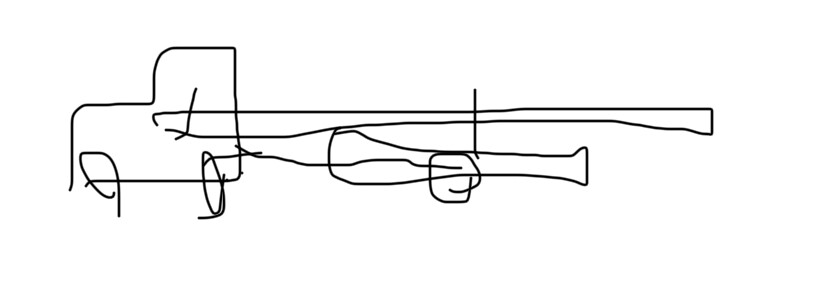

Kanske OT.
Körde ett 9,5 meter långt rör i veckan med släp och Caddy. Tog ingen bild så ni får nöja er med en skiss.
Skiss av en bil med släp som transporterar ett långt rör fastsurrat med pallar, bock och säkring i sidled och höjdled.
Sådana här lass hånas i tråden lite då och då. Ifrågasätts hur de skall ta sig runt kurvor.
Vill visa på möjligheten att ett sådant lass kan vara logiskt…
Röret ligger på en pall i skåpet. Fastsurrat så att det klarar kraven och mycket mer. Kan vrida sig men inte flytta sig åt något håll.
På släpet är röret lagt på några pallar med en ihopsnickrad bock där röret är låst i sidled och höjdled men löst i längsled.
Därmed blir ekipaget som att köra en kort trailer. Inte svårt eller riskabelt alls. Utom möjligen med avseende på långt utstick bakåt. Lasten är korrekt säkrad och flaggad. Röret låg innanför släpet i alla kurvor på vägen. Måste förstås ta det extra lugnt över alla gupp.
Angående utsticket.
Följebil bakom hela vägen. På 44km en incident med knäppskalle som nödvändigtvis skulle pressa sig in mellan oss.
Allt man ser är inte nödvändigtvis som man tror…
Mvh Findus
Festlund och 9 till

findus42 findus42 skrev:
Kanske OT.
Angående utsticket.
Mvh Findus

M Mellanbarn skrev:
Tack för testet jag efterlyste. 😃.
Men tråden kommer bli mycket tråkigare, grodan död. 🙃
Nejdå, det är som vanligt. Vet man vad man gör, tänker efter före och funderar igenom saker så går mycket att göra på ett bra sätt även som det ser helt åt helvete ut för utomstående.
De flesta, skulle jag säga, gör inte det utan kör mer på känsla och att det ska gå fort.
Som vanligt kan inte vem som helst kopiera vad Findus gör och få det att verka lika enkelt.
Festlund och 4 till
