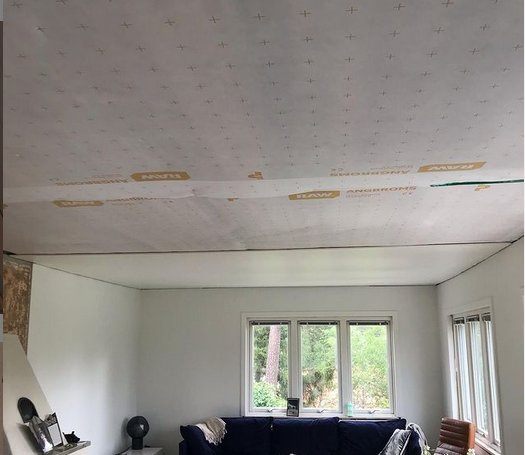

Jag har pratat med Norrlandsträ nu. Avvikelserna är inom deras tolleranser men de menade på att de ändå kan ersätta mig för de brädor som är för skeva, viktigast för dom är att det blir bra. Vilket jag tycker är toppen.
Så jag behöver ta fram en ny teknik för att få dit dom. Återkommer :)

Några lagom långa reglar med lite svikt kanske funkar? Ett sågat jack som trycker panelen uppåt/framåt och sedan spänna dom lite snett mot golvet.

Det jag jort nu är att skruva fast en bit plyfa och ta spjärn mot den med kofoten. Men det tar ju tid.
Osäker på att få rätt kraft frammåt, utan att förstöra parket eller panel med din metod (om jag förstår den rätt ).
Nästa taktik att testa är plastkilar som jag tänkte slå in mellan brädan och en spillbit av taket för att skapa ett tryck. så slipper jag stå med kofoten och trycka.
Smart grej! Men tror den kommer sabba ångbromsen (iallafall mer än nödvändigt). Men kanske kunde vara något.
Känner att en bild kanske är på sin plats :)
panelen spikas mot ett undertak av råspont, och innan råsponten ligger det en ångbroms. Så det blir nog svår med de verktyg som behöver reglar får att kunna ta spjärn.

För att skona panelen kan du väl ta en remsa från fjädersidan av en skrotad panel och ha som mellanbit att trycka på.
Om inte regel-mot-golvet funkar kanske en tvåtumfyra i lagom längd uppspänd med montagestöttor funkar att bända mot. Alltså vinkelrät mot panelen och spänner mot väggen i andra änden. Kapas en panelbredd för varje varv.

Jag hade samma problem även hos mig, panelen var en putsad slätspont från samma tillverkare. Jag hade haft paketen liggande torrt inomhus i samma temperatur som där de skulle sättas upp. I vissa paket kunde det vara så mycket som fyra av sex som hade detta problem.
Jag fick till det ganska bra ändå med hjälp av en träkloss som skruvades fast och sedan genom bändning med hammare/kofot men vissa springor blev inte helt 100 tyvärr. Men som du säger det, tar ju en förbaskat lång tid.
Jag kan avsluta tråden med följande.
En hel del brädor fick kasseras. Men med lite mera muskler på plats så gick det att våldföra sig bättre. Använde inte kloss och kofot. Det var liksom inte där det strulade. Så den vanliga svaj som finns i plank tog vi med händerna för att inte skada panel och ångbroms mer än nödvändigt. Resten av gliporna fick vi antingen leva med eller kassera.
Tror panelen räckte ner på sista brädan. Även om vi räknat med mycket spill.
