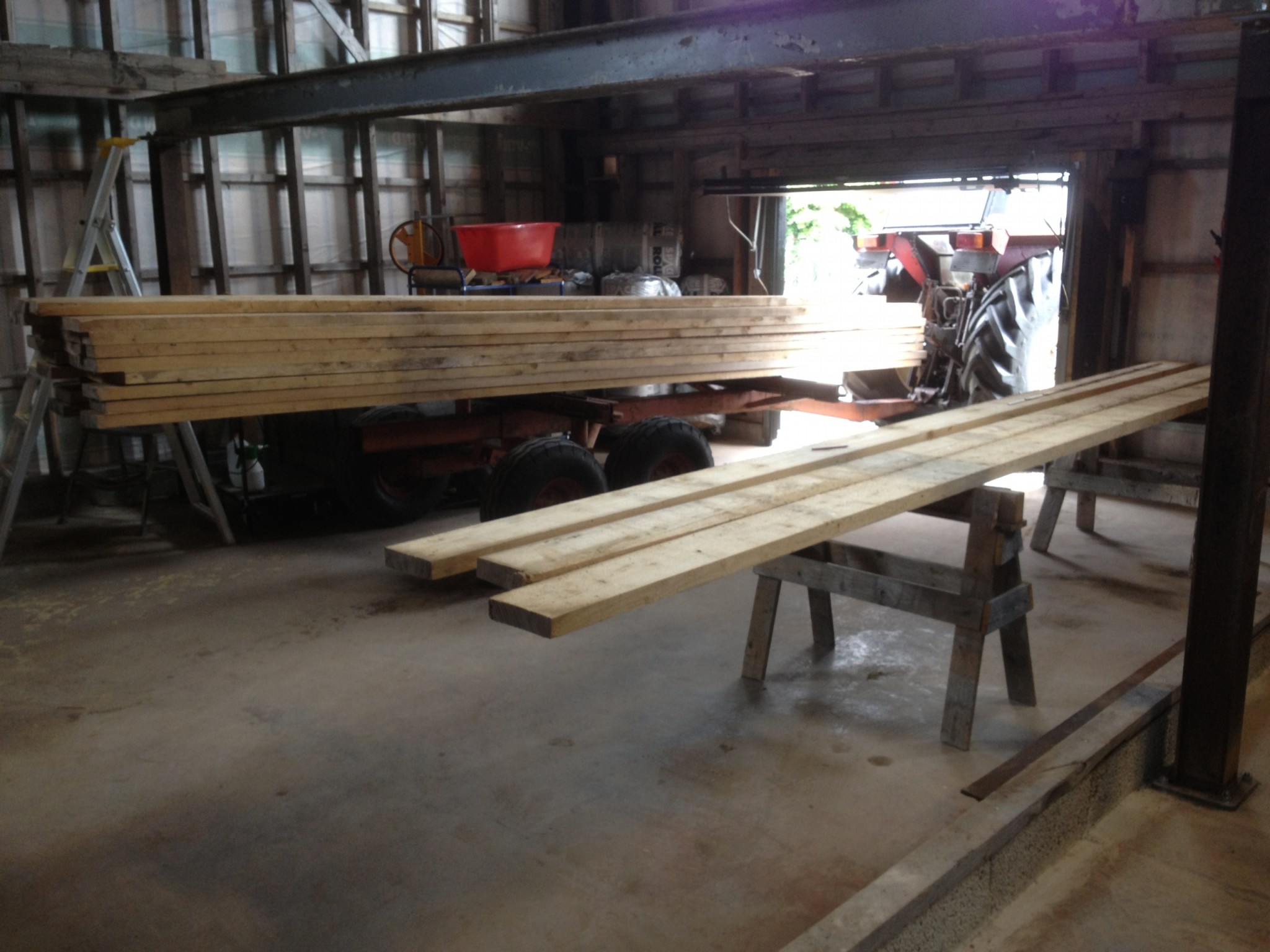

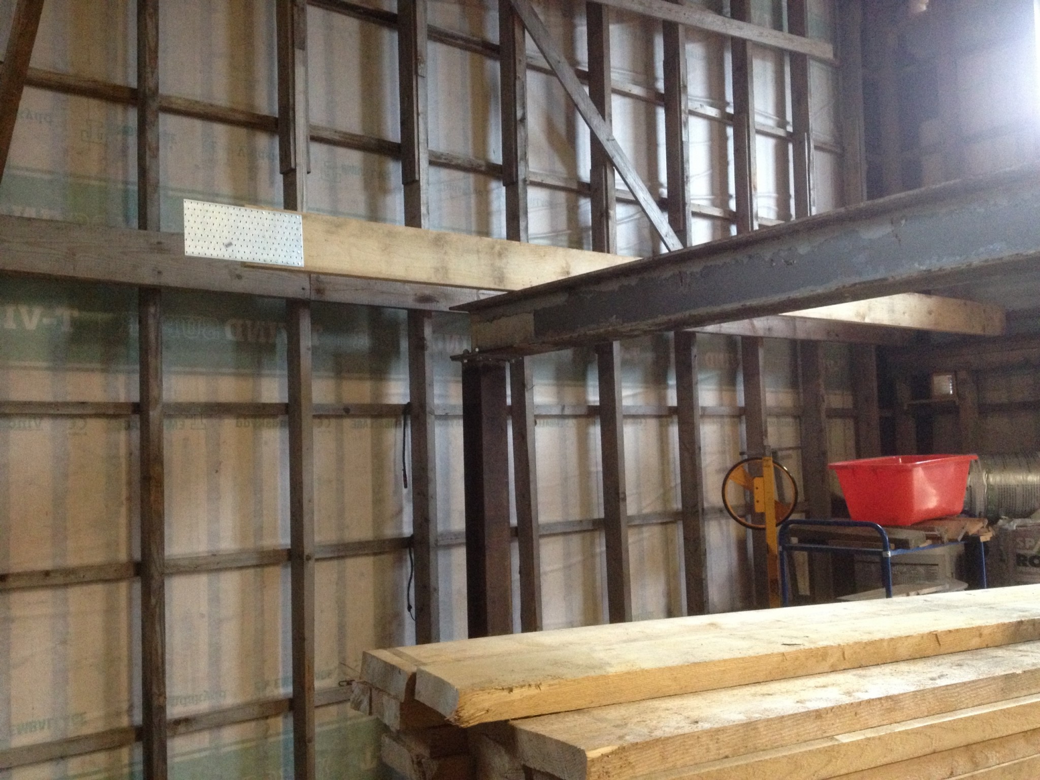

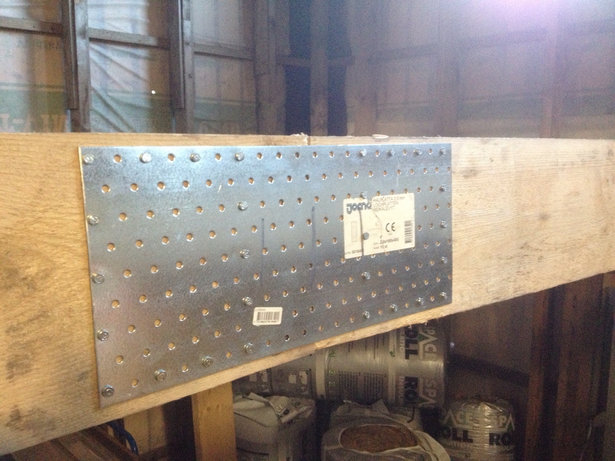

Sätt fast plåtarna pbs på den längre regeln innan du lyfter upp dom, så borde det gå ganska lätt att få dit den kortare regeln sen. Tryck in regeln, kläm åt plåtarna med den kortare regeln mellan med en snabbtving. Kolla av att allt blev rakt och fint, skruva några ankarskruv för en första fixering.

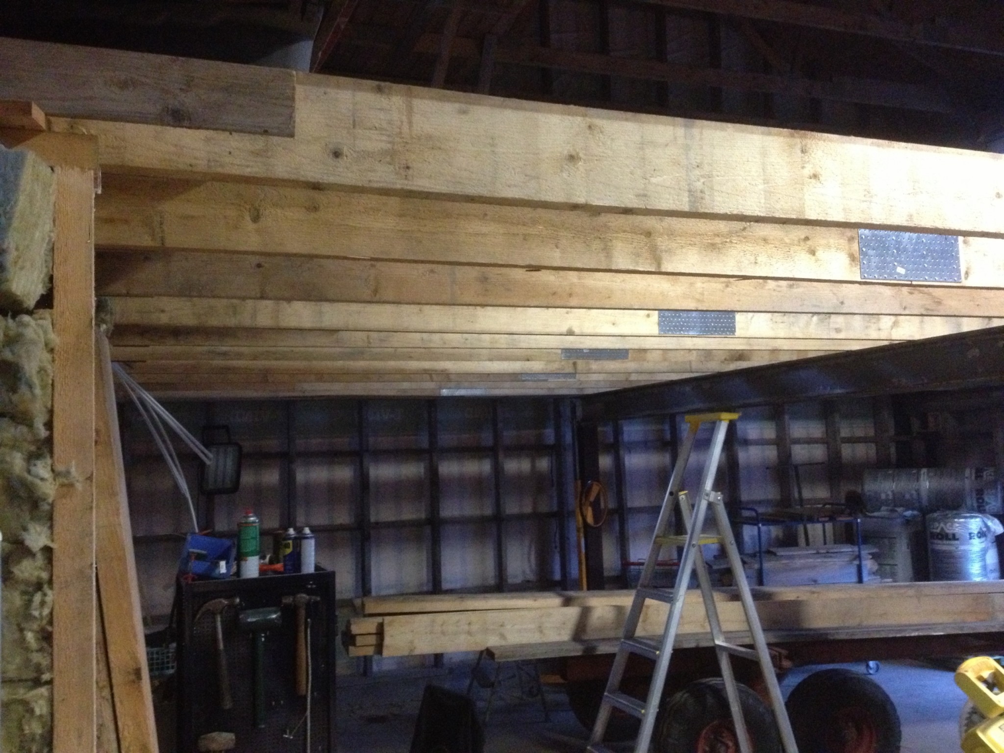

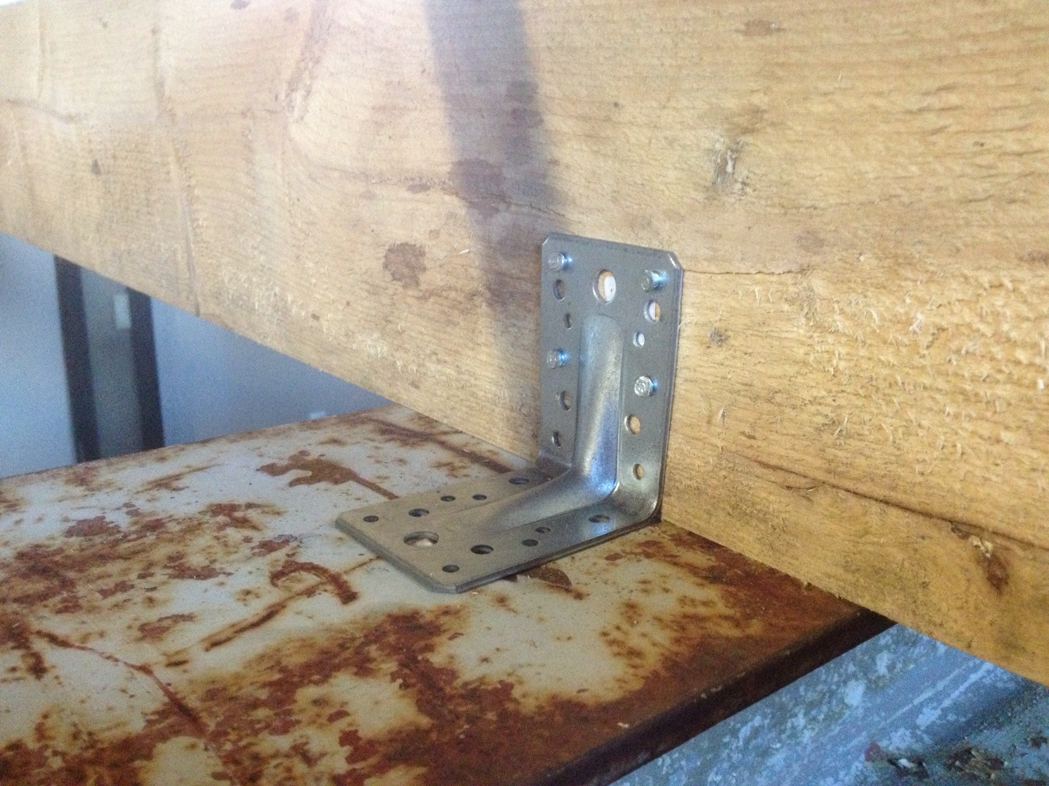

Har lagt dit alla långa bjälkar nu. Hålls o mäter o kapar till de korta.
Kör med 12-15 ankarspik i varje ände på skarven. Det känns väldigt stumt iaf.
M
Det där ser riktigt bra ut :)

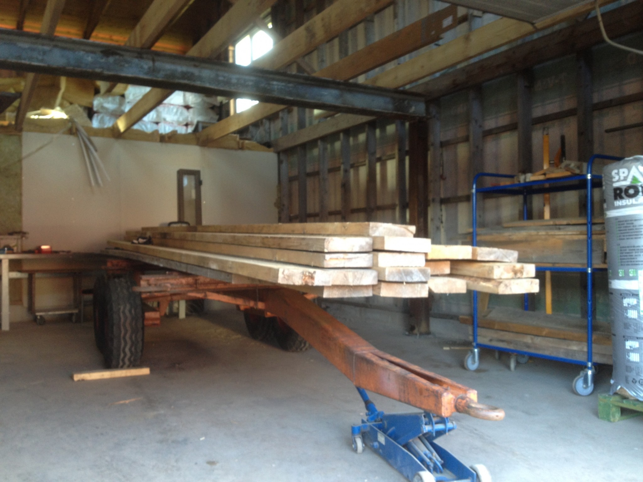

moonlightfarmer
Kryssa mellan reglarna på var sin sida om balken om du vill minska svikt (och knarr)...
Ja, eller betydligt enklare att limskruva kortlingar i samma dimension som reglarna, ger samma effekt.
moonlightfarmer
Har skarvat klart nu, dags o lägga rätt dom på cc 600
