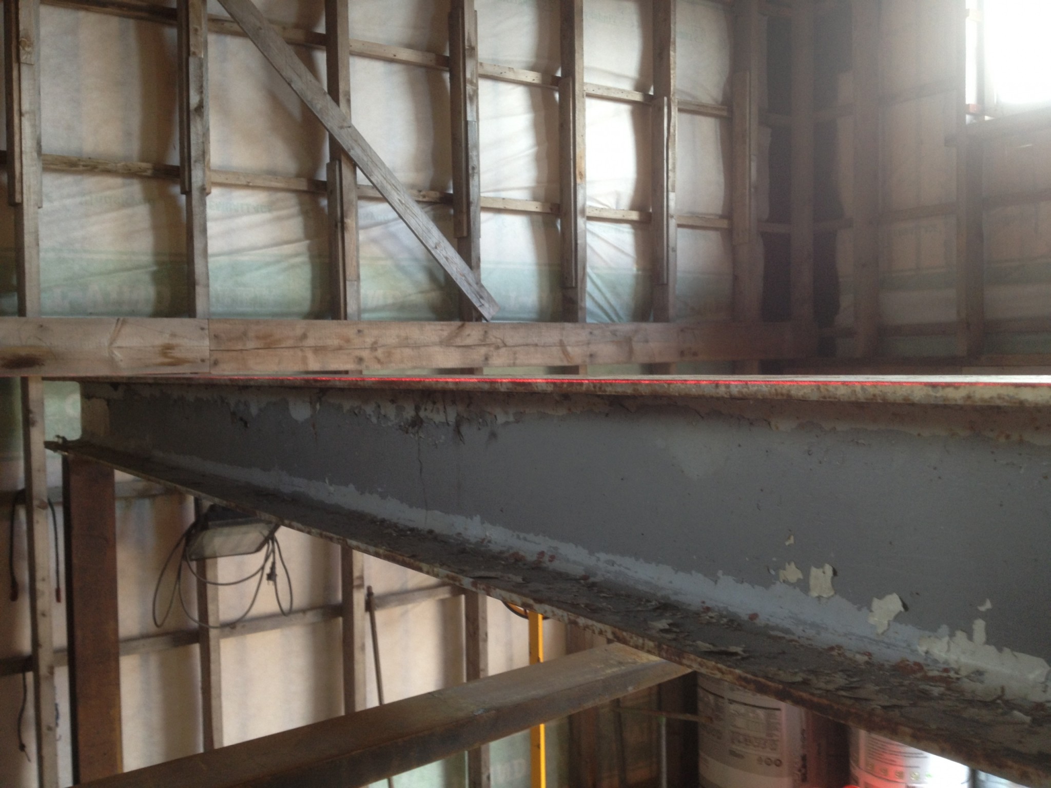

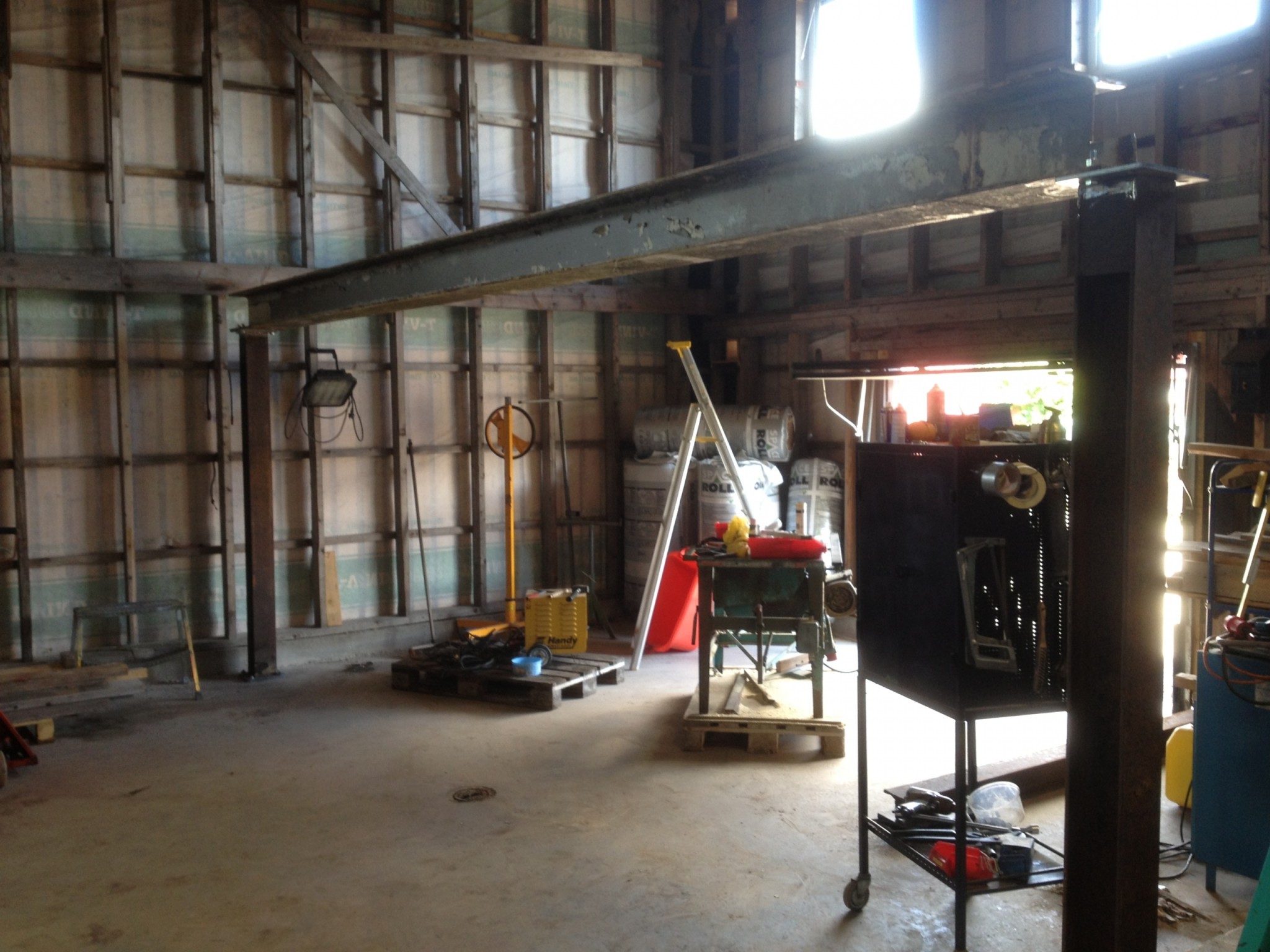

En bild på nuläget:
JO detta är ju inte helt perfekt val av lösningen på problemet men det handlar lite om vilka förutsättningar som finns just nu. Bjälkarna finns redan och då är det ju bra om det går o nyttja dom.
En bild på nuläget:

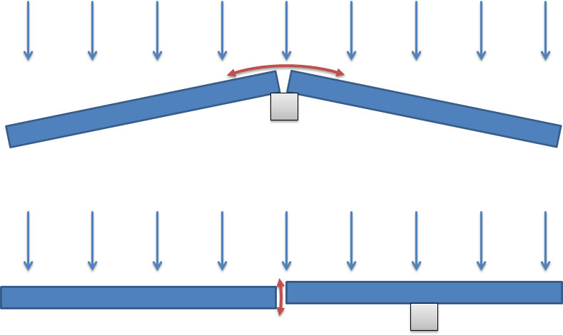

Mikael_L, ett skruvförband som du ritat blir ju riktigt starkt och kommer ju räcka alla gånger. Men om jag inte missminner mig från skoltiden, så blir ändå dragkrafterna som störst just över stålbalken och därför bör skarvar vara en bit ifrån (1/4-1/3 av längden). Iaf om jag får diskutera teorin

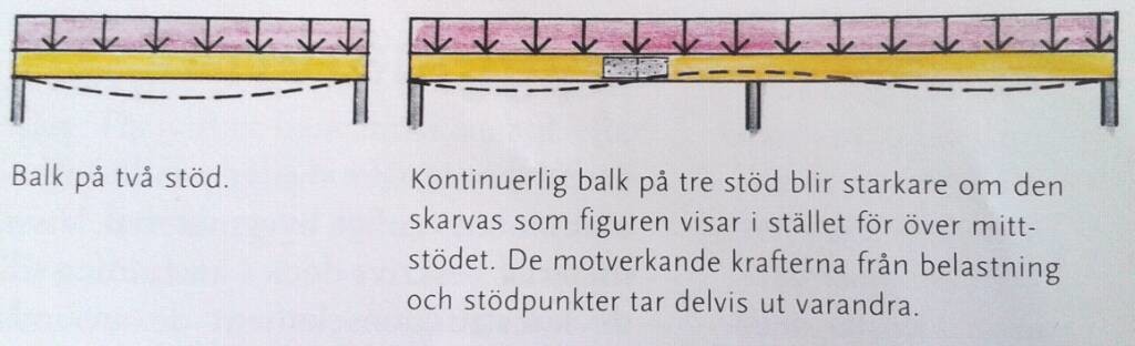

I exemplet ovan så har du en "brytande" kraft över stålbalken, men en vertikal kraft om skarven ligger fritt. Den brytande kraften kommer bli betydligt större och är svårare att säkra upp, även med skruvförband. Det är förmodligen därför boken "Husets ABC" även rekommenderar andra alternativet (se mitt inlägg #18 http://www.byggahus.se/forum/byggma...alklag-50x200-med-spikplatar.html#post1799002)
