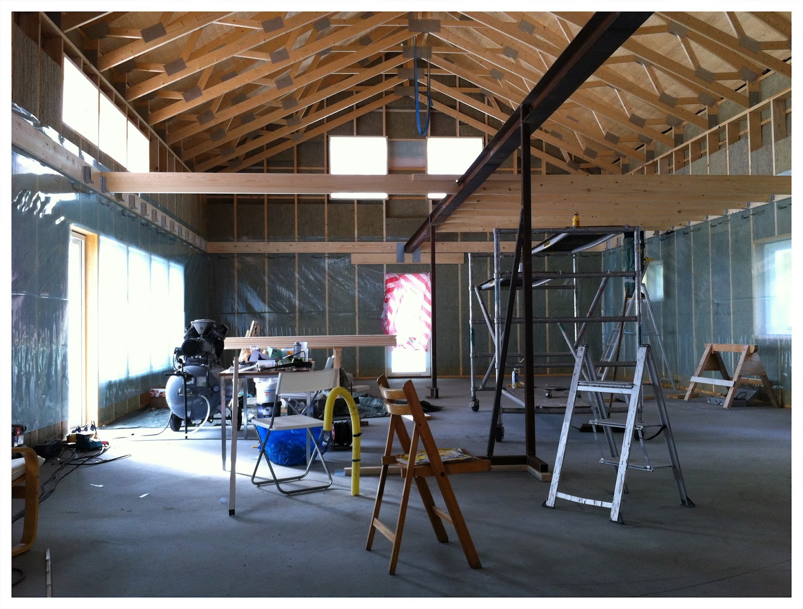

Har faktiskt själv nästan samma konstruktion i mitt hus:
Bredd insida av ytterväggar 7700 mm.
Takstolarnas underram och mellanbjälklag 45x220 cc 600.
I stort sett mitt på en stålbalk, där allt trä i bjälklaget är kapat och skarvat.
Dvs att stålbalken ligger uppe i bjälklaget och syns ej i rummet under.
Mycket elegantare lösning!
Tekniskt finns det kanske skäl att inte skarva vid upplaget utan en bit ifrån,
men jag vet inte om man tänker så i husbyggnad.
Kanske i brobyggnad dock?

Skarvar man PÅ mittupplaget blir skarven momentfri. Skulle aldrig göra som på första bilden. Kommer inte att fungera.
om du måste skarva, skarva nära ett upplag och lägg reglarna om lott, inte ände mot ände.

OM man kör med limträ i hela längder så blir bjälklaget styvare med mindre svikt då det blir SK fast inspänning på mitten, andra halvan av bjälklaget håller emot.

Det är riktigt att en skarv mitt över stålbalken ger ökad svikt på träreglarna (för stålbalkens del spelar det ingen roll),
I mitt fall på bilden ovan så blir golvreglarna på var sida om stålbalken ett eget belastningsfall, jag kan inte tillgodoräkna mig någon hållfasthetsmässig fördel som jag hade kunnat göra om jag gått med golvreglarna oskarvade (eller med en ordentligt utförd skarv). Men i mitt fall så var en synlig balk, eller gipsad låda i taket inget alternativ.
För att svara på TS fråga så hade jag föredragit att limskruva enmetersbitar av samma dimension som golvreglarna över varje skarv istället för spikplåtar. Personligen känns en sådan skarv bättre och det borde aldrig kunna ge upphov till något knarrande i framtiden.

Jag har samma konstruktion för att skarva ihop halvorna.Gabbe1 skrev:
Takstolsfabriken, som levererade de delade takstolarna, skickade med en massa hålband för att hålla ihop skarven, men snickaren använde inte dem.
Använde i stället, som du skriver en 45x70 ovanpå underramar och golvbjälkar, så bjälklaget är 290 mm tjockt (+takpanel, glespanel och golvbrädor).
Känns mycket stabilt att gå på!
